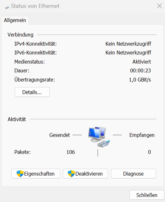

Ich habe mit besagten NUC kein LAN mehr, habe schon TCP optimizer Win default geladen, Treiber deinstaliert, neu instaliert, im geräte manager deinstaliert, neu gestartet.
Und jetzt?

Fritzbbox 7590 erkennt den im LAN auch nicht, bin gerade mit Wlan on mit dem teil.

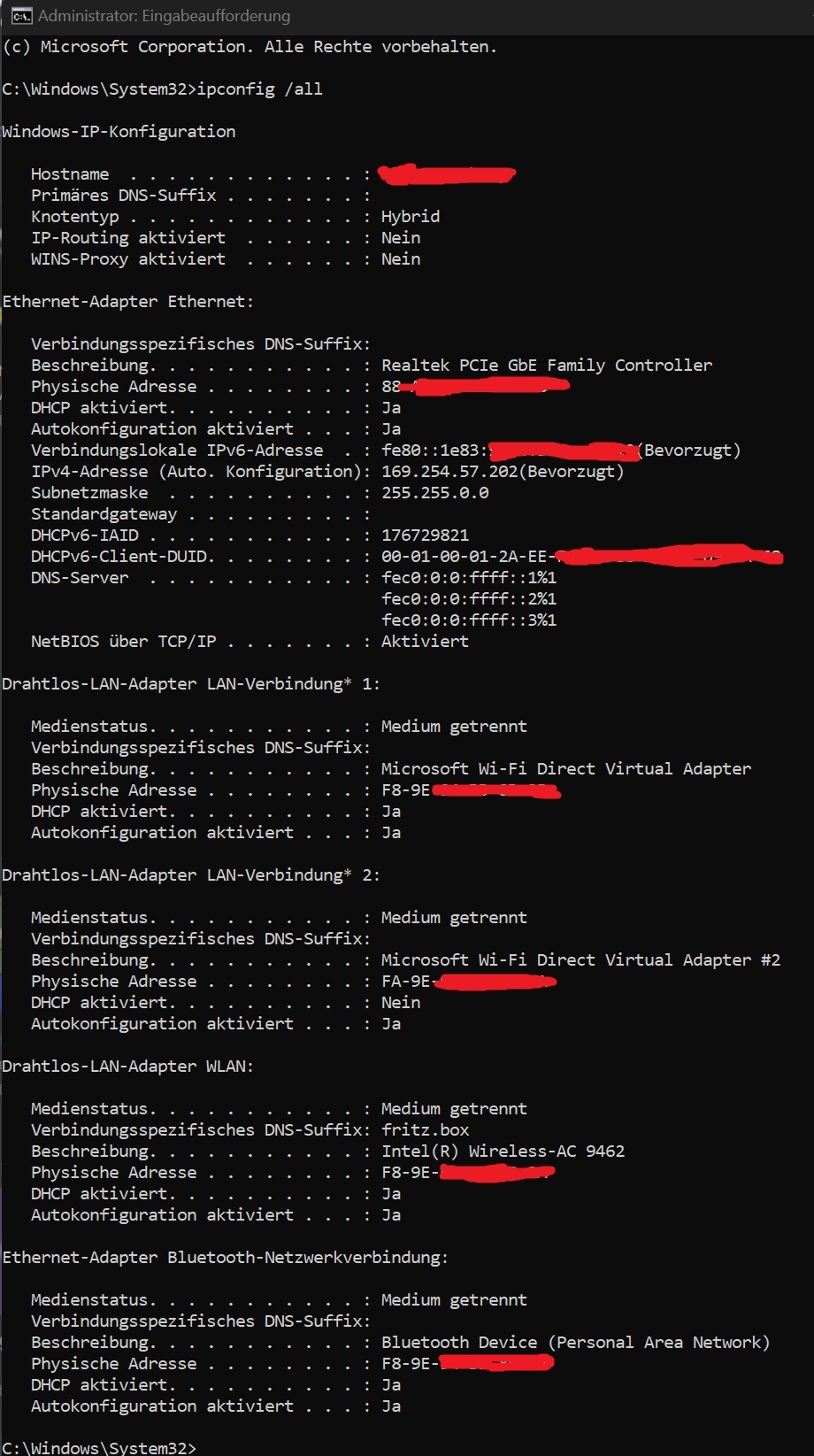

Also mein Netzwerk hat eigentlich IPv4 und IPv6 (ULA aktiv wegen Pihole) und mein Internetanschluss hat dual stack.
Alle anderen Geräte funktionieren normal.
Diese ganzen komischen IP-Adressen kenne ich aber nicht dass sieht gar nicht so nach meinem Netzwerk aus.
Und warum bekommt er über DHCP keine Adressen in der Fritzbox wird es auch als offline angezeigt.

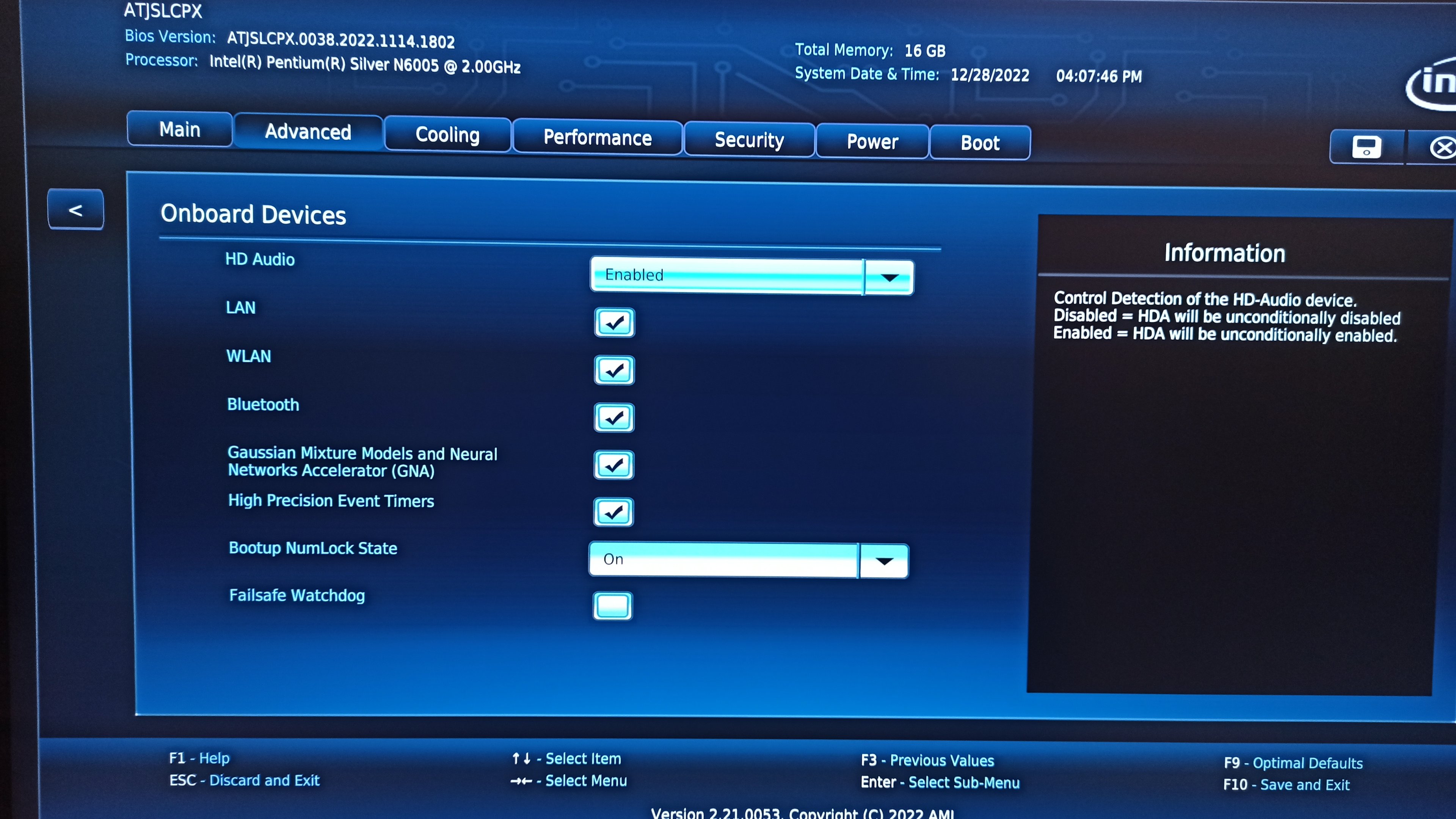

Hier mein bios:
lass mal das Netzwerk zurücksetzen durch Windows, denn der NUC scheint sich keine IP via DHCP zu ziehen
Ach ja, prüfe auf der FB einmal. ob an viele Geräte eine IP vergeben wurde, ggf ist die IP Range für DHCP erschöpft, da die FB diese manchmal durch einen Bug volllaufen lässt, ohne alte Geräte zu entfernen.

zumindest nicht mit ipv4.
