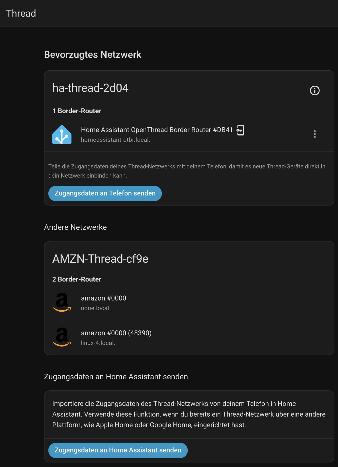

am Ende brauchst du aber natürlich einen Thread Border Router und was sagt denn der Matter Server von HA?!?
Matter läuft bei mir über die Alexas und den Sonoff Stick der an HA hängt. Aber der Home Key ist halt ein Apple Ding, und ich vermute mal, dass das so nicht unterstützt wird.

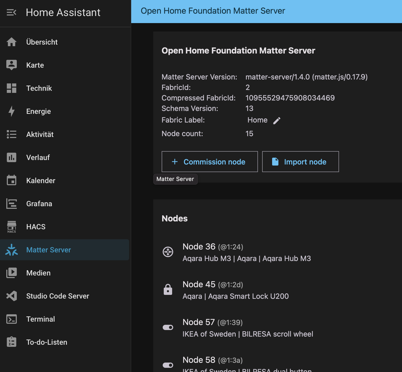

hast du denn einen Matter Server im HA aufgesetzt? Du kannst das Schloss mit anderen Controllern teilen, als nur dem, an dem du es erstmalig gepaired hast, also dem Matter Server von HA.
das sieht dann z.B. so aus:
an zweiter Stelle steht mein Aqara Lock. Den M3 Hub habe ich noch im System drinnen, der wird aber nicht benutzt. Der stammt eben aus der Zeit, als ich das mit den Border Routern usw. noch absolut nicht verstanden habe. Vielleicht bin ich da auch etwas begriffsstutzig, aber ich habe noch keine einzige wirklich vernünftige Erklärung gefunden.
früher dachte ich immer, dass EIN Border-Router im (IPv6) Netzwerk ausreicht und z.B. HA per Ethernet mit einem Echo redet und der das dann in guter alter Router Manier per Thread an das Gerät schickt.
tatsächlich scheint es in der Praxis aber nur so zu sein, dass HA sich ausschließlich z.B. mit einem Echo verbinden kann und der so eine Art Unterhändler spielt und nur spezielle Befehle bereit stellt (wenn überhaupt). Es kommt keine DIREKTE Verbindung zwischen HA und dem Endgerät (Lock) zustande.
das passiert nur, wenn HA "ein Beinchen im Thread Netz hat" und das passiert über den Matter Server und dem Thread USB Stick.

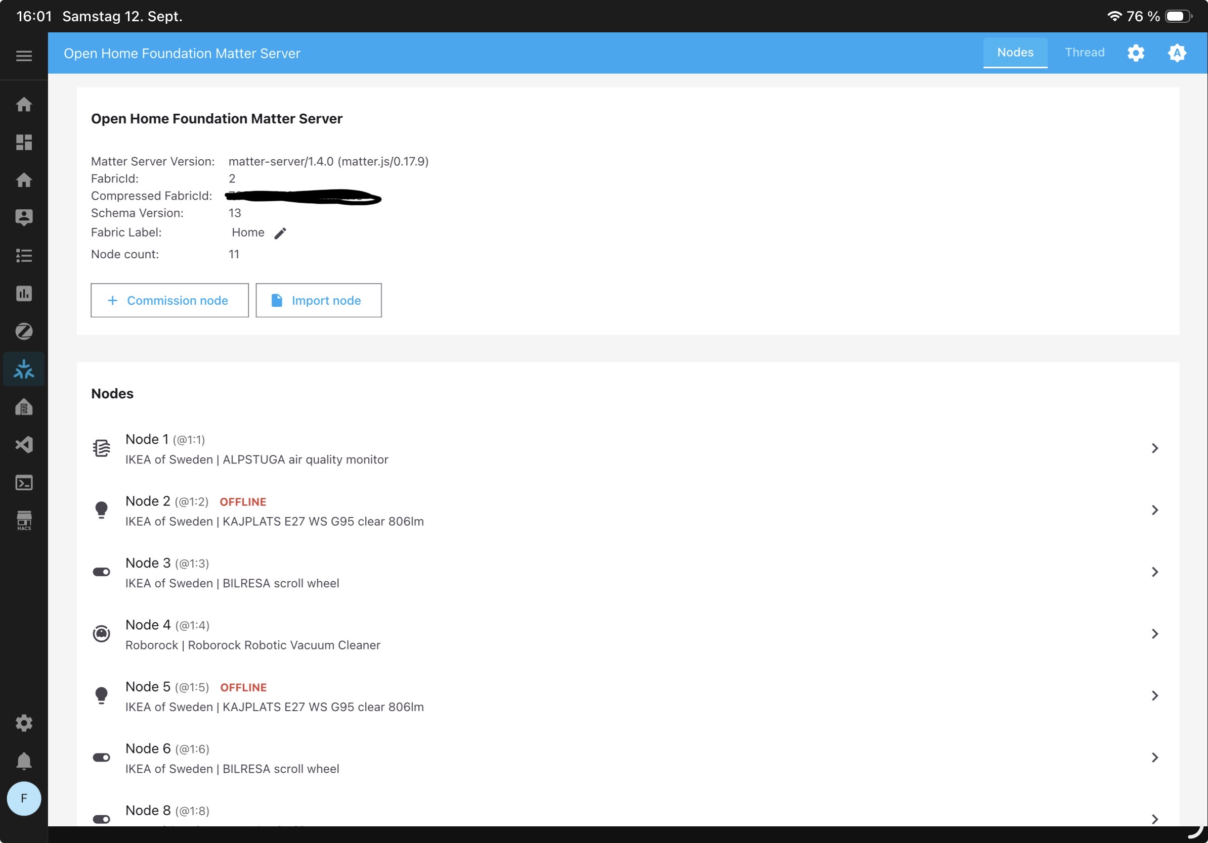

Ja mein Matter Server läuft schon lange im HA.

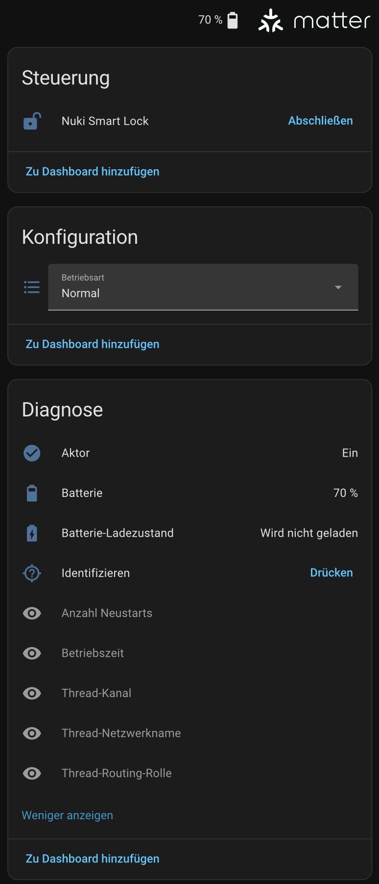

Da ist das Nuki Schloss auch drin. Ich kann es ja auch sowohl unter Apple Home als auch im Home Assistant öffnen, schließen und die Tür öffnen, das geht in beiden Umgebungen. Hab ja auch schon länger diverse Matter-Geräte über Thread in meine HA-Umgebung integriert und in Automatisierungen mit eingebunden.
Ich kämpfe halt jetzt mit dem Home Key, da ich diesen nur in meinem iPhone angezeigt bekomme, da geht er auch und entsperrt das Schloss. Aber ich kann halt keine weiteren Nutzer anlegen, die ebenfalls einen Home Key in ihrem Wallet haben. Und ich bekomme meinen Home Key auch nur in meinem iPhone angezeigt, nicht einmal in meiner Apple Watch, die mit der gleichen Apple-ID läuft, und die mit dem iPhone auf dem der Home Key liegt verbunden ist.
