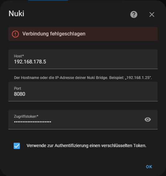

Hi,
ich habe mir letztens auf Empfehlung (Test hier und User) das Nuki Smat Lock Pro 4 gekauft und jetzt auch verbaut.
Die Einrichtung hatte ein paar Fehler, das Update lief 3x nicht und api.nuki.io hatte "internal Server Error".
Ich bin daher nicht sicher, ob es bei Nuki gerade ein Problem gibt...
Jedenfalls möchte ich das Türschloss noch in Home Assistant einbinden. Dafür gibt es auch eine Integration, die ich aber nicht zum Laufen bekomme:
https://www.home-assistant.io/integrations/nuki/
In der Einrichtung muss ich angeben:
Host* 192.168.178.5 <- das ist die IP vom Türschloss, habe ich in der Fritzbox festgelegt, das Schloss neu gestartet und die IP kontrolliert.
* = Der Hostname oder die IP-Adresse deiner Nuki Bridge. Beispiel: "192.168.1.25".
Port
8080 <- war voreingestellt
In der Doku steht: "Port of the Nuki bridge HTTP API, default is 8080"
Den Zugangstoken habe ich hier generiert (API Token) und eingegeben:
https://web.nuki.io/#/pages/web-api
Ich bekomme bei der Eingabe immer "Verbindung fehlgeschlagen".
Habt ihr einen Tipp woran es liegt?
