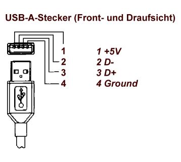

meine Idee die Strom führende Leitung vom USB Kabel einfach kappen ?
das Fone braucht ja kein Extra Strom wenn der Akku noch voll ist
welche der 4 Leitungen könnte das sein
hat das schon mal jemand ausprobiert ? einer ist Masse, einer ist für die Daten Leitung , die anderen zwei ?

die 5 Leitung entfernen dachte das einfachste wär wenn man es direkt am Stecker macht
den Kontakt einfach raus macht
das muss ja nicht das Original Kabel sein man könnte auch eine USB Verlängerung nehmen
da die 5 Volt Leitung unterbrechen das kein Strom mehr über diese Leitung kommt

Ich bin mir ziemlich sicher, dass das Handy erst in den PC-Modus schaltet, wenn Spannung anliegt.
--> Das wäre dann ein schöner Griff ins Klo.;)
Ich hab mir probeweise so ein Kabel für mein Navi gebastelt, Ergebnis -> der PC erkennt das Gerät überhaupt nicht mehr.
Dein Problem ist folgendes:
Der USB-Standard sieht vor, dass das Endgerät Verbindung zu diesen 4 Adern hat. Wenn nun eine oder mehr dieser Adern keinen Kontakt hat, liegt das Kabel außerhalb dieser Spezifikation. Viele Geräte prüfen aber (idR zum Selbstschutz) das Kabel aktiv oder passiv und verweigern bei fehlenden Adern die Verbindung. Ich würde sagen, dass ist sogar die Regel.
Dementsprechend ist dein Vorhaben von vornherein zum Scheitern verurteilt.

@TE: Testweise kannst Du den Kontakt auch einfach mal mit etwas Test und einer Pinzette abkleben, dann musst Du nicht gleich das Kabel modifizieren.
