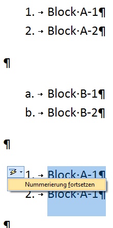

Wäre ganz gut zu wissen welche Word-Version du verwendest. Habe mal mit 2007 / 2010 geschaut. Da macht man es so:
Beim letzten Block dann entweder - sofern es deine Word-Version anbietet - die Schnellformatierung verwenden. Da gibt es den Punkt "Nummerierung fortsetzen":
num1-jpg.169048
num1-1-jpg.169051

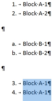

Oder aber du schaust mal nach, wo du den Nummerierungstyp auswählst. Da sollte es was geben, wo man den Nummerierungstyp genauer festlegen kann. Sieht in 2007 / 2010 etwa so aus:
num2-jpg.169049
