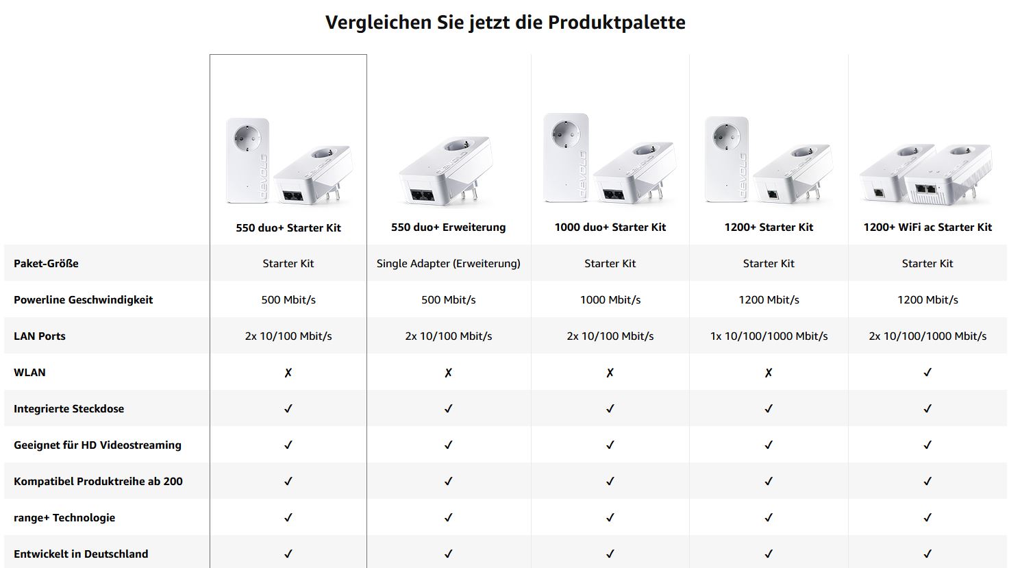

@M.Ing: Korrekt, die Lan-Buchse hat nur 100Mbit/s. Auch Amazon schreibt Fast-Ethernet...

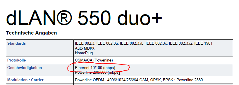

hier kannst gut auf dem Bild kennen, das deine Devolo 550+ nur 100mbit können.
Die 500 Mbit wird nur erreicht zwischen den beiden Devolo Endgeräten.
Dein Devolo 550+ Lan Port kann nur 100 mbit.
Um auf 1000 mbit zu kommen brauchst du mindestens den 1200+

@welti: nein das Magic 1 geht auch nicht, da auch hier Fast-Ethernet und somit 100Mbit/s Buchsen verbaut sind. Das ist dann wieder der limitierende Faktor und die Fritzbox würde wieder nur 100Mbit/s anzeigen. Er bräuchte zwingend die 1200+, die haben nämlich Gigabit Lanbuchsen
