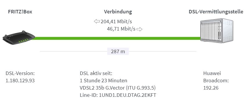

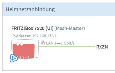

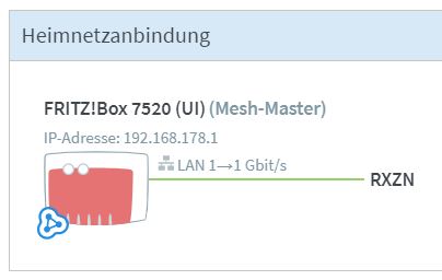

Also das mit dem dLAN war korrekt, jetzt werden mir 1Gbit/s angezeigt und beim Test gerade wurden ca. 170Mbit/s erreicht. Allerdings ist mein Upload jetzt eine Katastrophe, vorher immer stabil 40Mbit/s, erreiche ich jetzt nicht mal mehr 10Mbit/s - egal ob über LAN oder WLAN.
Jemand eine Idee?

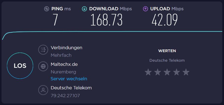

Messung am MAC via LAN (verbunden über FRITZ!Box -> Gigabit Switch -> USB-C Adapter), PC ist aus:

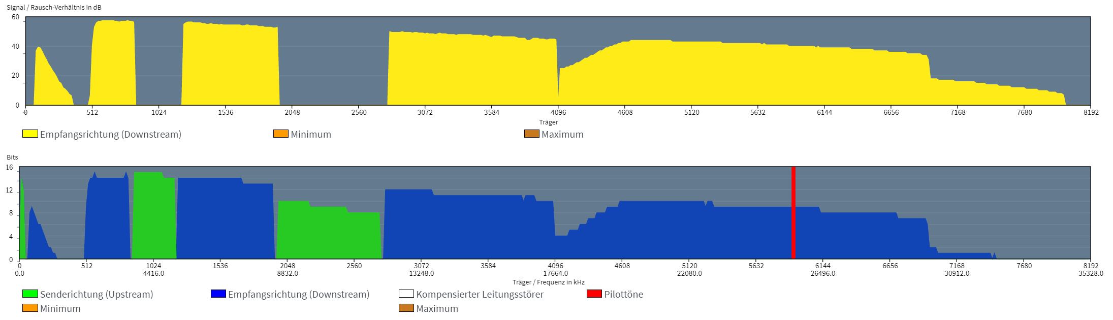

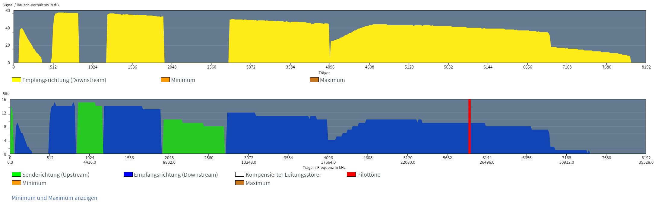

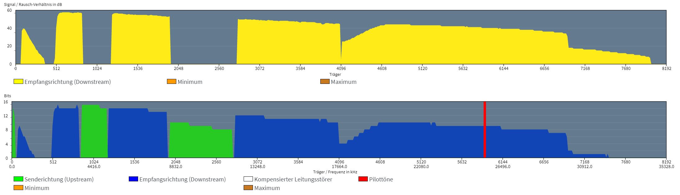

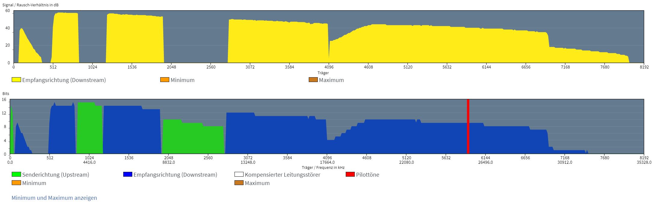

Das Spektrum sieht sauber aus, die Leitung würde wahrscheinlich auch volle 250 Mbit/s schaffen.

Messung am PC via LAN (verbunden über FRITZ!Box -> Netzwerkkarte), MAC ist aus:

Was kann ich machen, damit das erreicht wird? Wenn 200 an der Dose ankommen, warum kriege ich dann nur 170? Das ist jetzt vielleicht Jammern auf hohem Niveau, aber ich würde es gerne verstehen. 200 wären schon schön, 250 noch schöner, aber die kommen nicht mal an der Dose an (obwohl mir vorher gesagt wurde, dass sogar bis zu 260 ankommen).

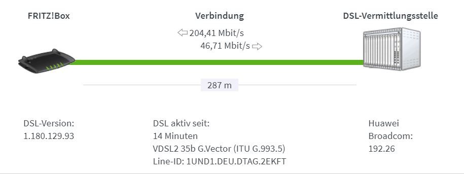

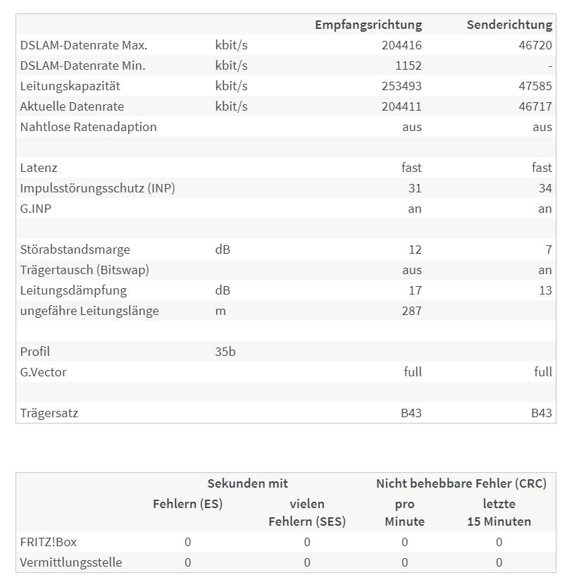

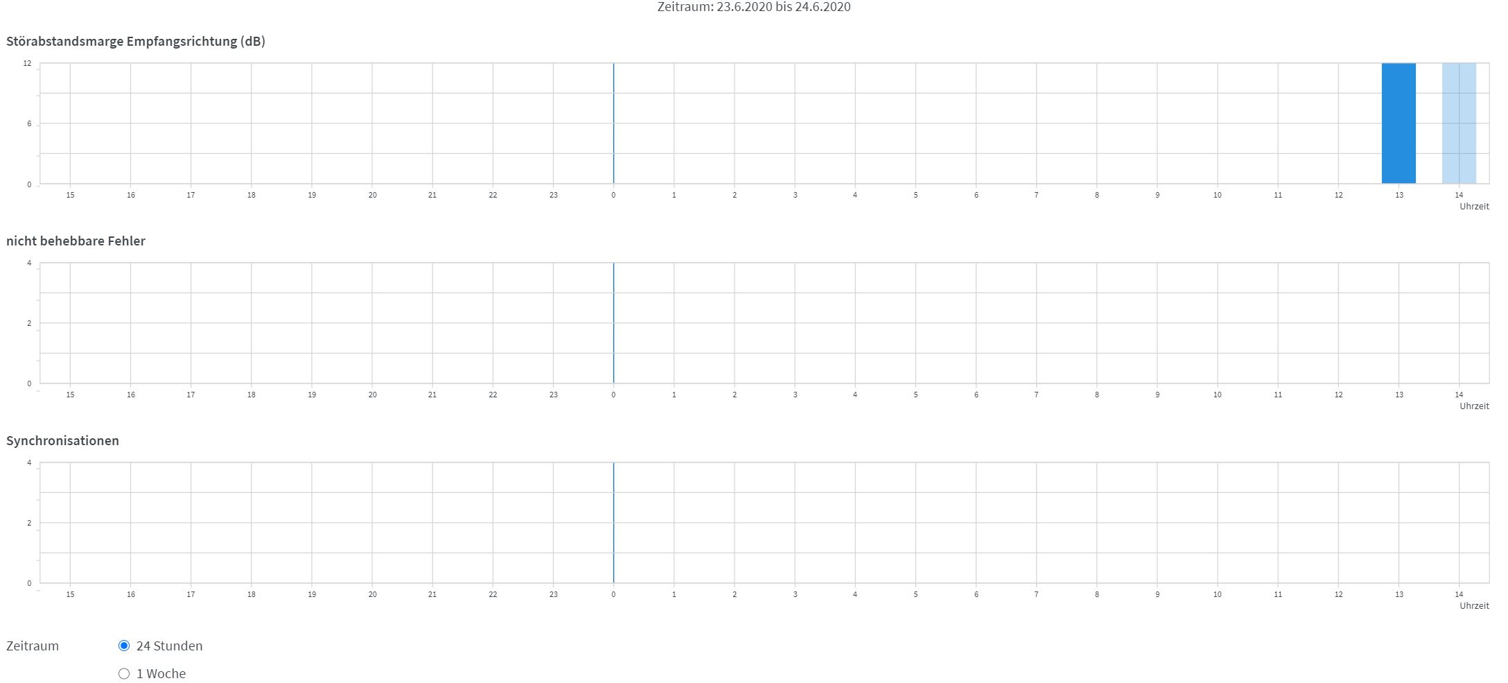

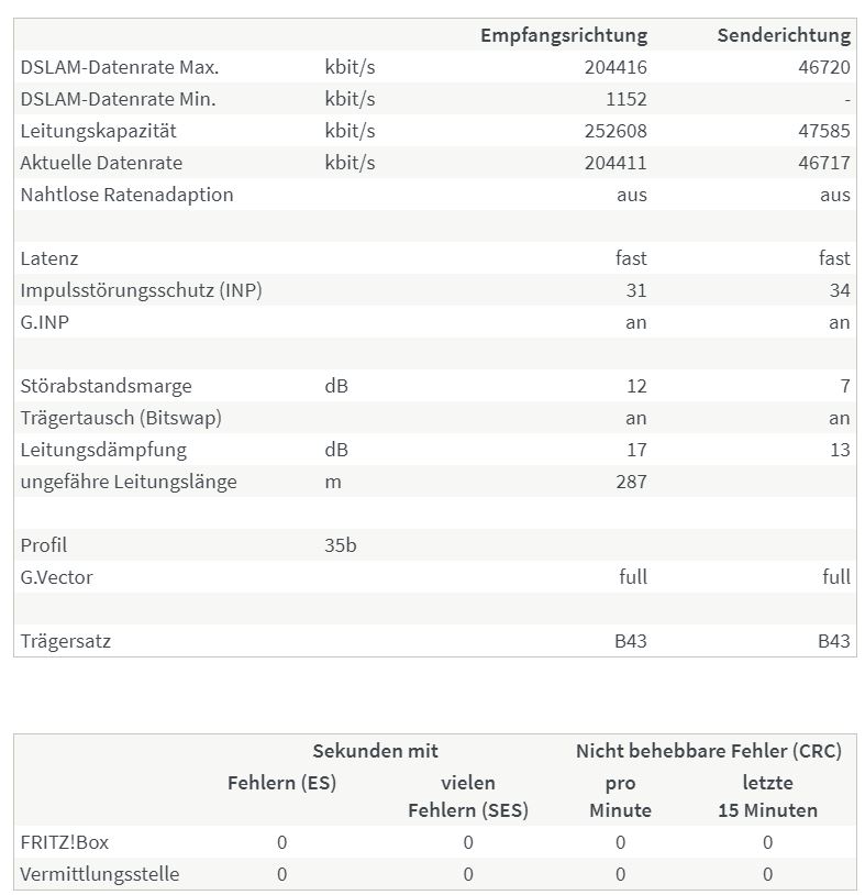

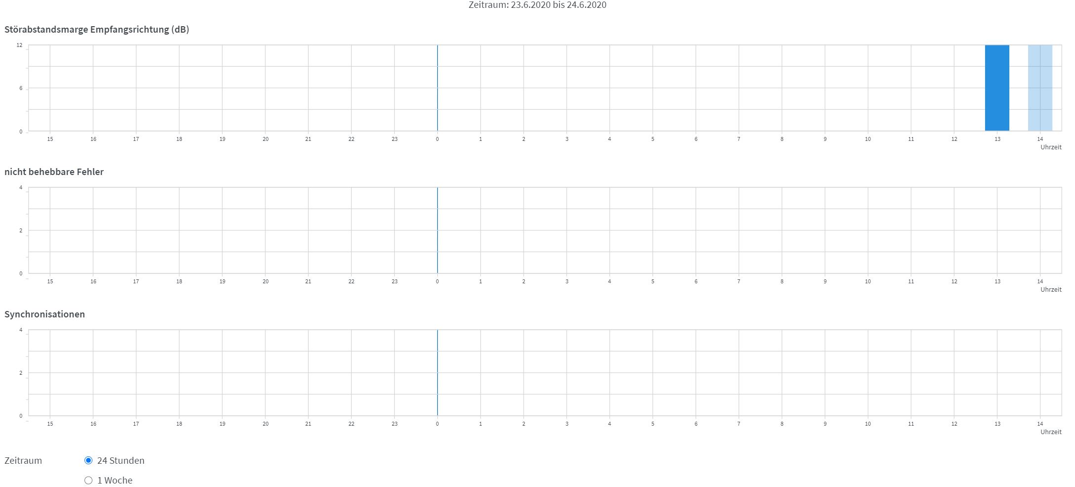

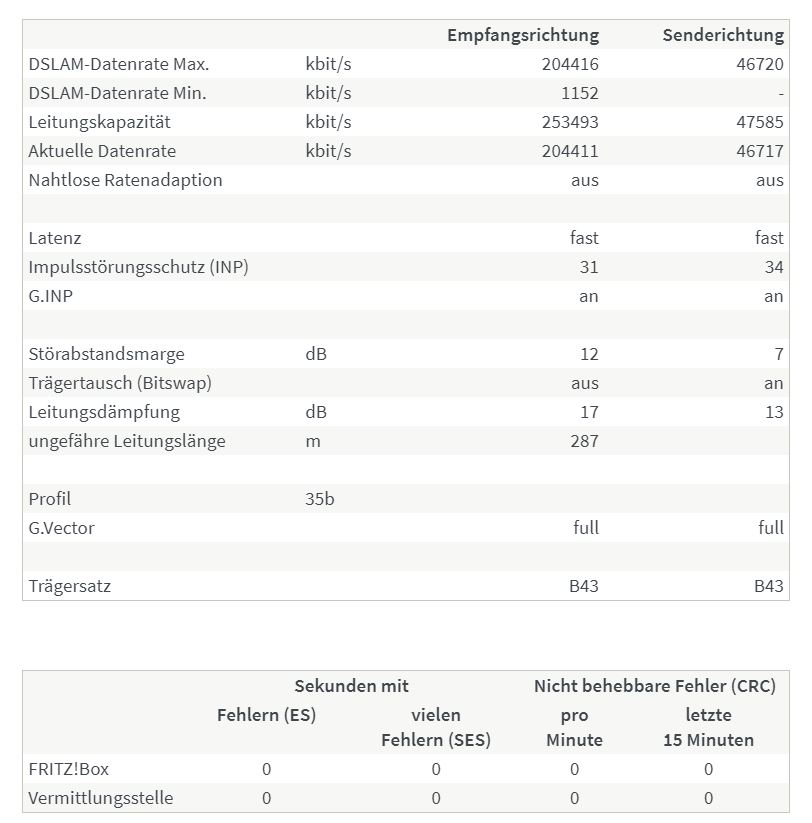

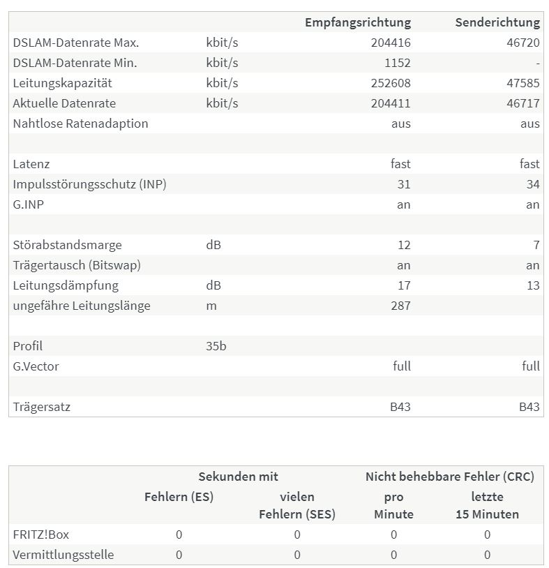

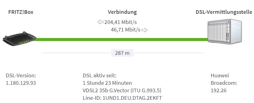

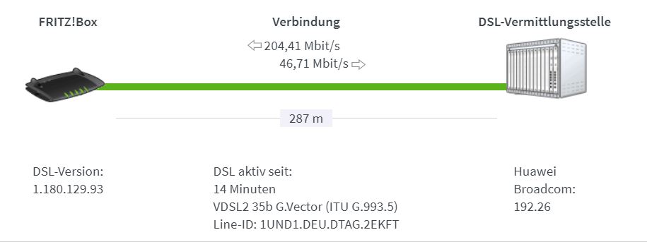

Poste hier doch mal einen Screenshot von den DSL-Informationen der Fritzbox. Daran kann man abschätzen, ob die Leitung auch mehr her gibt und du eine Chance hast, von der Telekom hochgestuft zu werden.
Reaktionen: Failure

Das sollte machbar sein, beschwer dich mal bei 1und1, vielleicht können die die Hochstufung auch manuell bei der Telekom beauftragen.
Reaktionen: Failure

Vielleicht an der Stelle noch erwähnt. Power-LAN bzw. dLAN stört VDSL-Anschlüsse. Vielelicht führt das auch zusätzlich noch zu einer geminderten Übertragungsrate.
Die Geschwindigkeit im Speedtest btw sieht für mich so aus, als würdest auf dem Fallback-Profil laufen. Kenne das von der Telekom Vertrag 250/40, da die Leitung aber zu lang ist wird auf 175/40 gedrosselt.
