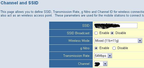

Also wenn du unter diesen umständen auch nur 11Mbit hast, dann kann es nur an den einstellungen liegen.
Check mal deine router-einstellungen über das WebInterface: Wireless -> Channel and SSID was dort bei "Transmission Rate" steht. Stell es ggf. auf 54 bzw. mal mit Auto versuchen. bei mir steht es auf 54, da er sowieso automatisch runterschaltet, wenn die verbindung zu schlecht wird.
Evtl. mal den "g Nitor" aktivieren, ich persönlich glaube, dass es so ist wie mit dem Glaube, wenn man dran glaubt, dann merkt man auch was davon ;)
Und natürlich die Einstellunge von deinem WLAN adapter nicht vergessen, da kenn ich mich jetzt nicht aus, zumindest mit deinem Gerät.

Moin Bl@ckDOG,
das mit der Transmission Rate auf 54 stellen habe ich schon versucht. Leider habe ich dann kein Netz mehr. Ich muß es auf Auto stellen.
