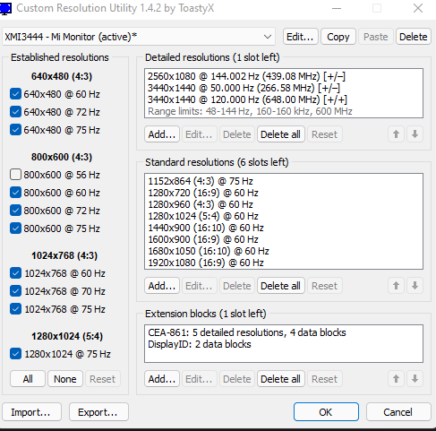

Hat mit dem CRU Tool geklappt, für diejenigen die mal bei durchforsten des Internets ein ähnliches Problem haben, hier eine Anleitung.
1. CRU Tool herunterladen.
2. CRU Tool entpacken und ausführen.
3. Unter "Detailed Resolutions" den 'Add...' Button klicken. (siehe Screenshot)
4. Dort die gewünschte Auflösung in den ersten beiden Feldern nebeneinander eintragen.
5. Unten die gewünschten HZ noch eintragen und mit OK bestätigen.
6. Dann taucht diese unter "Detailed resolutions" auf. (siehe Screenshot)
7. Dort die Auflösung markieren und mit den Pfeilen an oberste/erste Stelle pushen und mit dem OK die Anwendung schließen.
8. In dem Ordner vom CRU Tool gibt es die Restart64 exe, diese muss dann als letztes einmal ausgeführt werden, diese startet den Grafiktreiber neu.
Damit konnte ich nun Apex mit 2560x1080 auf 144hz starten
Lieben Dank für die Hilfe!
