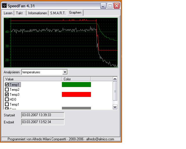

naja, hatte schon probleme bei der montage des arctic coolers, er sitzt ca. 3mm aussermittig auf der cpu.
in der anlage ein pic der temps. dual prime nach ca. 1h.
kann allerdings die temps nicht zuordnen?!

Und "core: 12°C" ist auch mehr als Komisch. ;)
mit everest zeigt er ähnliche werte cpu 30-45 C
