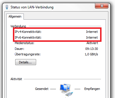

Schließe deinen PC direkt über LAN an den Router von UM. Wenn der Fehler kommt, öffne in der Systemsteuerung "Netzwerk und Freigabecenter" > Adaptereinstellungen, dann gehst du auf deine LAN Verbindung > rechte Maustaste>Status.
So muss das aussehen. Siehe Anhang.
Konnektivität: Internet bei ipv4 und ipv6.
Steht bei ipv4 keine Verbindung, liegt der besagte Fehler an.
