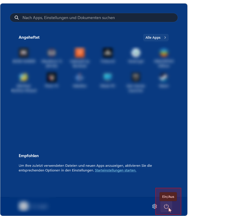

Gibt es einen Menüpunkt bei Windows 11 um das Notebook Thinkpad T590 runterzufahren.
Siehe Bild
Ansonsten: die Tastatur hat einen Schaden. Beim Händler reklamieren.
Reaktionen: linuxnutzer

coasterblog schrieb:
Sieht bei mir ganz anders aus. Ich sehe da kein Programm-Menü. Unter Win 10 gab es da einen Menüpunkt zum Runterfahren. Das Desktop ist ziemlich leer, kein Menü wo man was in dieser Richtung finden könnte. Da defekt, ist es auch schwierig einen Screenshot zu machen.
Der ist immer da. Zusätzliche Symbole wie bei mir die Einstellungen sind frei hinzufügbar.
Der ist immer da.
