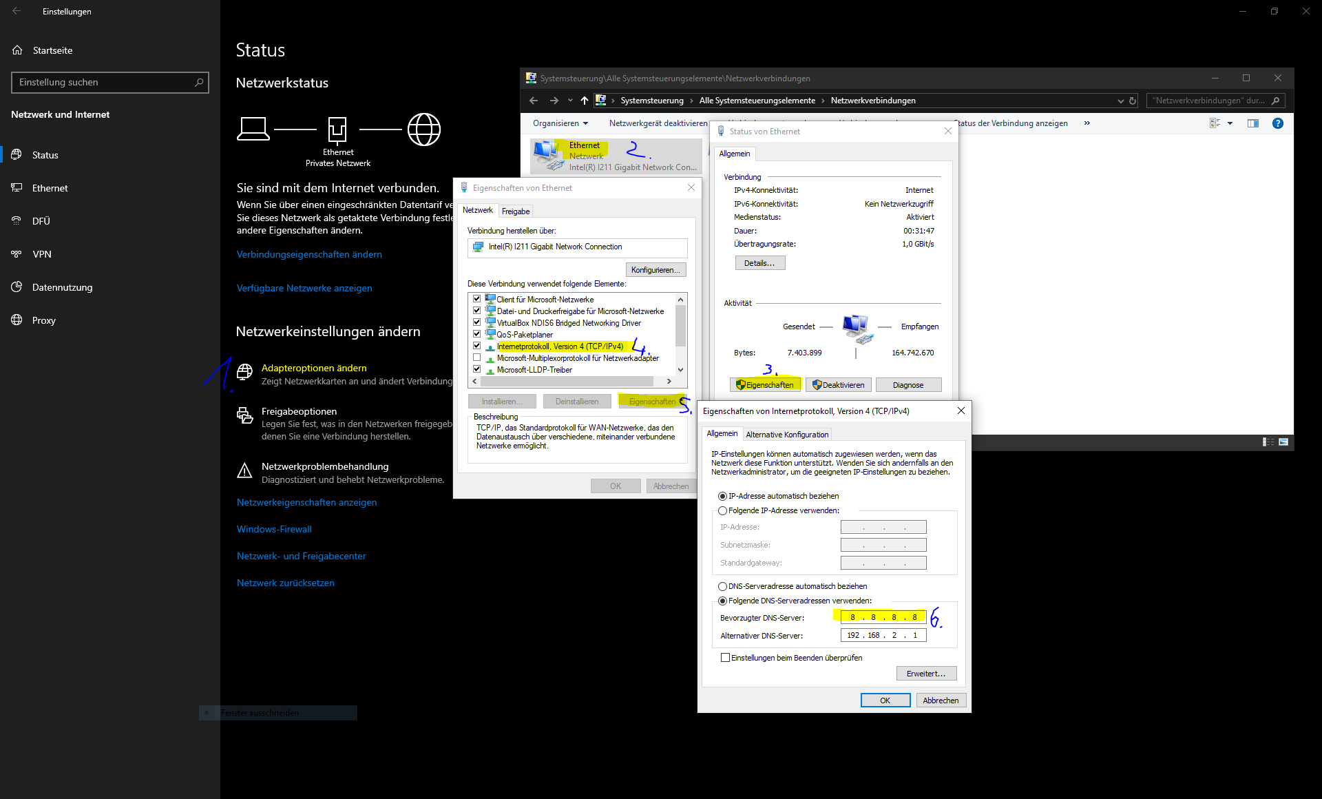

Geh in deine Adaptereinstellungen unter Eigenschaften und dann TCP/IPV4 und da fügst du z.B. unten bei DNS die 8.8.8.8 ein, das ist der Google DNS.

@Avarent
Reaktionen: worka, Beefsupreme und Avarent
