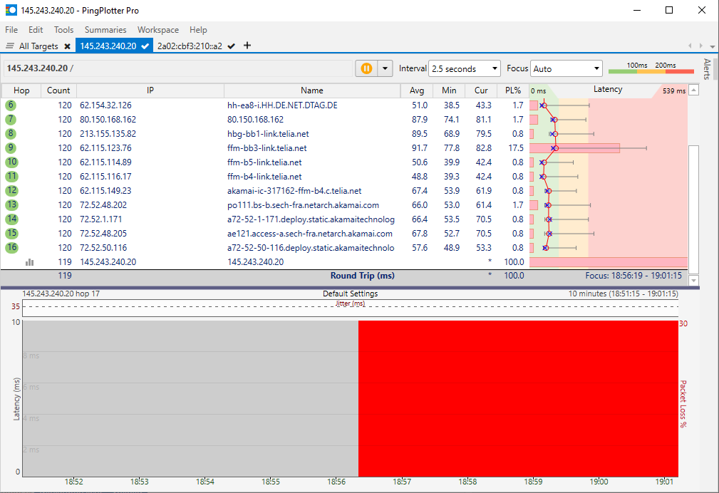

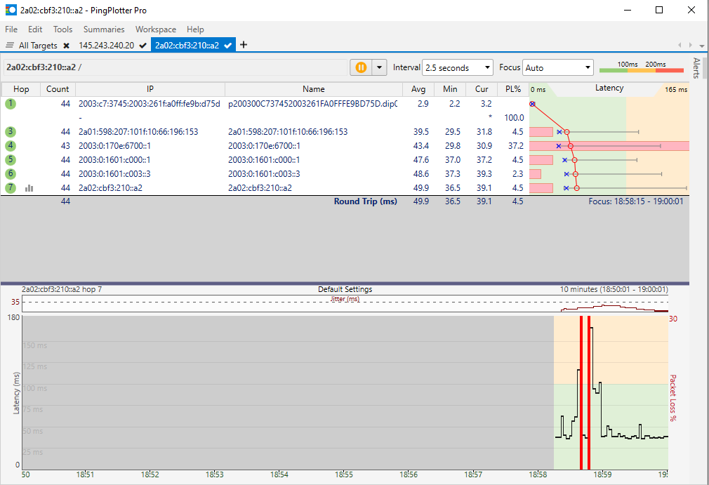

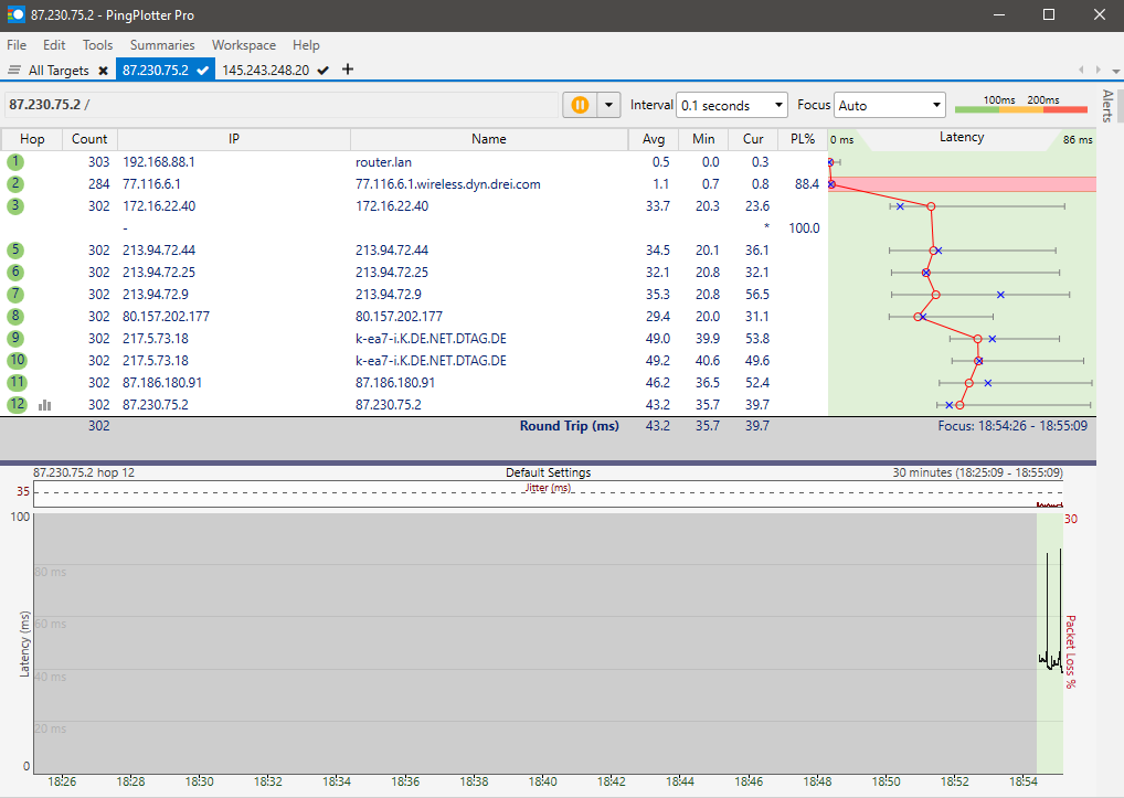

hellobello25 schrieb:
Pingplotter eine IP 4 und eine IP 6 verwenden
Kann die Website am PC nicht aufrufen ... geht das auch vom Handy aus ?
EDIT: Okay nvm lad es mir von netzwelt runter
Ein bisschen Eigeninitiative muss man schon erwarten oder du holst dir einen Techniker
da gibst du eine IP 6 ein! und IP4
die Adressen kann man mit nslookup ermitteln
Keine Adressen wie Computerbase.de!!!!
zb
IP 6 Computerbase 2a02:cbf3:210::a2
IP 4 Bild 145.243.240.20
Das sieht dann so aus

IP 6 deaktivieren wird nicht viel Bringen wenn der IP4 Tunnel wahrscheinlich probleme macht
Okay hab es jetzt einmal mit den beiden Adressen die du genannt hattest gemacht dabei kam bei mir das hier raus - werde daraus aber nicht wirklich schlau:
