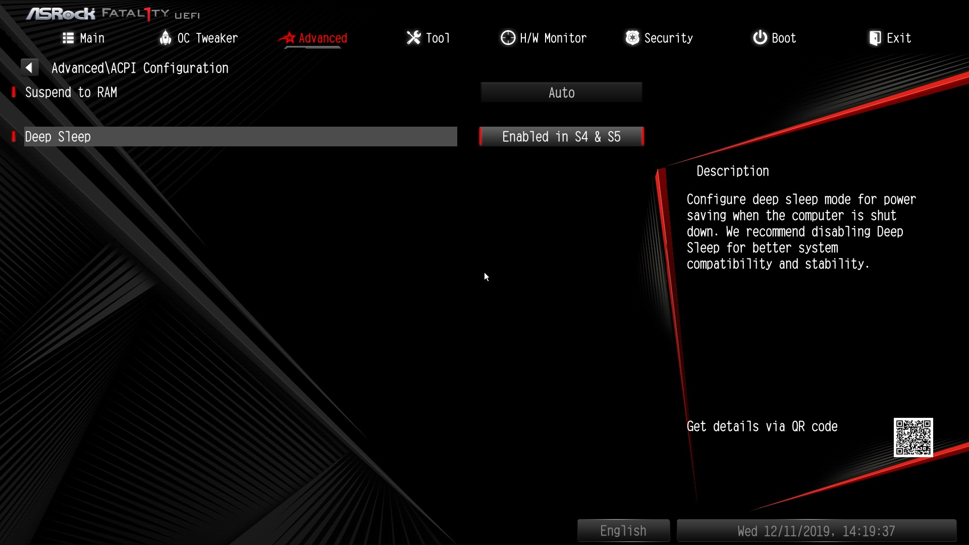

@Drölfzehn zu dein 1. Problem hätte ich vieleicht eine Lösung. Such mal im Bios die ACPI einstellungen und schalte da den Deep Sleep modus ein. Das sollte dann so aussehen.
Warscheinlich kann die Grafigkarte deswegen erst aufwachen wenn der Treiber geladen wird.
:daumen:
Dank, wenn es so etwas im BIOS gibt, werde ich das später mal ausprobieren.

@peterX
Ich habe jetzt mal geschaut und so eine Option gibt es bei mir im BIOS nicht. Auch keine die irgendwie auch nur annähernd ähnlich klingt.
