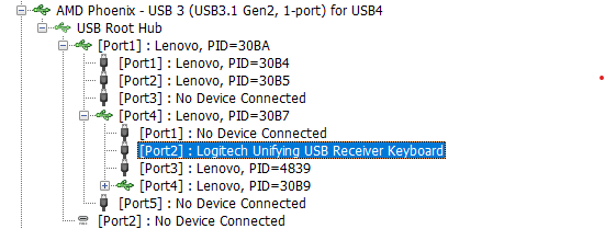

Es geht zumindest mit HW Info ;)
Unter Bus->PCIe Bus und dann muss man etwas durchklappern bis man die richtigen USB gefunden hat. Ergebnis sieht dann so aus:
Mein Pixel könnte zwar 3.2, ist an einem 3.0 Port angeschlossen, aber nur mit einem 2.0 Kabel :D

sLy schrieb:
HW Info
Also da gibts 2 Einträge mit "AMD Bolton - USB 3 xHCI Controller", welche einen Haufen Sachen zeigen.
Aber außer
Unterstützte USB-Version: 3.0
finde ich nichts weiteres, wie in #8 gezeigt.
Schwierig zu sagen nach was genau du suchen musst, ich vermute/hoffe aber mal das da etwas von "WD" oder sinngemäß "External Harddrive" steht.
Auch zu beachten ist, dass das keine Liveansicht ist, sondern nur den Zustand bei Programmstart anzeigt.
Aber sämtliche USB Geräte müssen da zu finden sein, auch wenn man die vielleicht nicht direkt zuordnen kann.
Auch normal ist, das da jede Menge "Hubs" sind
Jeder Hub taucht auch 2 mal auf, einmal für USB 3.0 und einmal für 2.0
Ja ich weiß, ist verwirrend.
