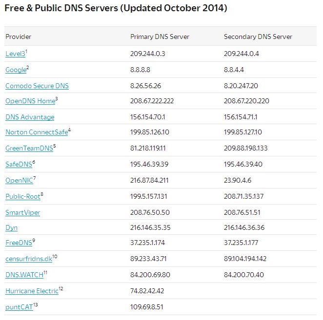

Anstelle von 8.8.8.8 versuch einen oder mehrere public-dns aus der folgenden Liste: klick! (zB OpenDNS 208.67.222.222 oder auch FreeDNS 37.235.1.174).

Ich habe die FreeDNS angepingt, jedoch auch wieder zeitüberschreitung.. die Liste kann ich jetzt grade nicht aufrufen, da die Seite bei mir nicht lädt.
Habe jetzt mal die ersten 9 Primary DNS von der liste angepingt und nicht von einem einzigen eine Antwort erhalten. Überall Zeitüberschreitung bei der Aufforderung! Ich werde jetzt mal den Link von chrigu nachgehen und schauen ob sich dann etwas tut.
