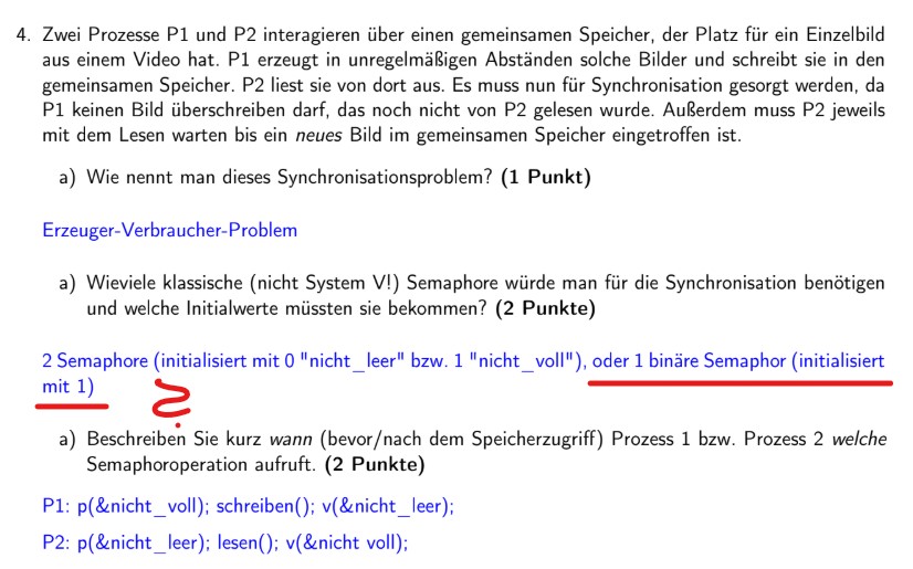

Die Lösung mit 2 Semaphoren verstehe ich, aber wie soll das mit nur 1 binären Semaphor gehen? Könnte das jemand so darstellen wie in den letzten beiden blauen Zeilen auf dem Screenshot gezeigt?
p() steht hier übrigens für wait() und v() für signal()

Nennen wir die binäre Semaphor einfach mal sem, und laut Musterlösung soll diese ja mit 1 initialisiert sein.
P1: p(sem) schreiben(); v(sem)
P2: p(sem) lesen(); v(sem)
Wäre das einzige halbwegs sinnvolle was mir einfallen würde. Das ist nur halbwegs sinnvoll, weil hierdurch nicht sichergestellt wird, dass P1 erst dann wieder schreiben kann, wenn das Bild gelesen wurde; und analog P2 erst dann wieder liest, wenn ein neues Bild im Speicher ist.
Das wäre aber die Lösung.
Wichtig ist nur, dass nach der Initialisirung init(sem, 1) im Ablauf der Prozess P1 vor dem Prozess P2 gestartet wird, sonst wird "einmal Grütze" gelesen. Die Warteschlange verwaltet das OS und da hüpfen P1 und P2 ja wechselseitig immer wieder an der Ende der Warteschlange. Wechselseitiger Ausschluss halt. Oder eben Mutual Exclusion. Kurz MutEx aber du weißt ja, was ein mutex ist ;)

Danke für deinen Vorschlag. Jedoch nach meinem Verständnis von Semaphoren macht das keinen Sinn. Vielleicht habe ich da aber auch ein Verständnisfehler. Andernfalls:
Semaphoren haben genauer gesagt einen Wert, keinen Zustand.
Man kann die p(sem) Funktion nicht von einem Wert abhängig machen.
p(sem) funktioniert so, dass wenn sem == 0, blockiert der Prozess, ansonsten wenn sem > 0, wird der sem um 1 niedriger gemacht und der Prozess blockiert nicht.
v(sem) erhöht einen sem einfach um +1
Mit der Lösung
wäre zwar sichergestellt, dass nicht gleichzeitig gelesen und geschrieben werden kann. Aber es könnte z.B. 100 mal hintereinander geschrieben werden, ohne dass ein einziges mal gelesen wird.
Mit einem einzigen Semaphor kann man meiner Meinung nach nicht die sich abwechselnde Reihenfolge schreiben, lesen, schreiben, lesen, schreiben,... gewährleisten.
Genau das sagt die Musterlösung aber, und ich verstehe nicht wie das gehen soll.

Betrachten wir dazu folgendes Beispiel:
P1 versucht dauerhaft zu schreiben, und P2 nur alle 60sek.
Der Semaphor ist gemäß Musterlösung mit 1 initialisiert.
P1 ruft p(sem) auf, dadurch wird der sem auf 0 gesetzt und P1 kann übergehen zu schreiben(), daraufhin wird mit v(sem) der Semaphor wieder auf 1 gesetzt. Das schreiben() dauert nur Bruchteile einer Sekunden.
Nun versucht P1 direkt wieder zu schreiben, was ihm auch gelingt, da der Semaphor ja wieder auf 1 ist.
Das darf aber nicht passieren.
Nach einem Schreibvorgang muss sichergestellt sein, dass erst ein Lesevorgang passieren muss, bevor P1 wieder schreiben kann.
Das brauchst du auch nicht, wenn deine Programmlogik das abbildet. P2 ist ja erst am Zug nachdem P1 v(sem) aufuft. Wichtig ist dabei also, dass P1 die Semaphore auch wirklich nur dann fregibt - v(sem), wenn auch etwas geschrieben wurde. Ansonsten rennst du in die Problematik hinein, dass P2 ein leeres Bild liest.
Auf der anderen Seite geht es bei P2 unmittelbar weiter nach P1: v(sem) und P2 sperrt die Semaphore bis auch der Lesevorgang wieder abgeschlossen ist.
