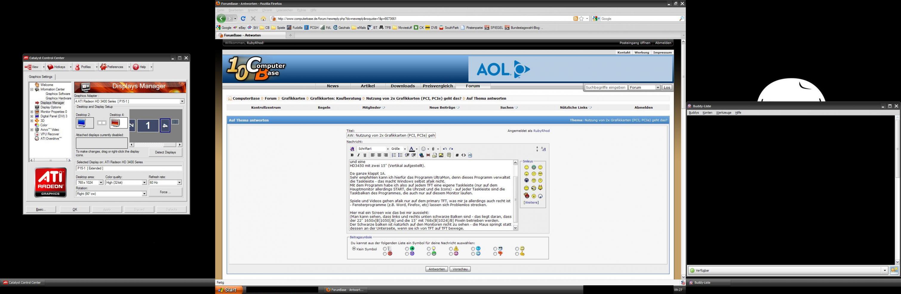

Hier mal ein Screen wie das bei mir aussieht:
(Man kann sehen, dass links und rechts unten schwarze Balken sind - das liegt daran, dass der 22" 1650x1050 und die 15" mit 768x1024 Pixeln betrieben werden.
Der Schwarze balken ist natürlich auf den Monitoren nicht zu sehen - die Maus springt statt dessen an der Unterseite, wenn sie ich von TFT auf TFT bewege.
Zudem kannst du sehen, wie das ganze im ATi CCC aussieht - von Monitor drehen, kann man die Position bestimmen (per Drag&Drop sowie per Eingabe der vertikalen und horizontalen Abstände, jeden TFT mit einer eigenen Bildfrequenz betreiben, Farbtiefe individuell einstellen und und und)

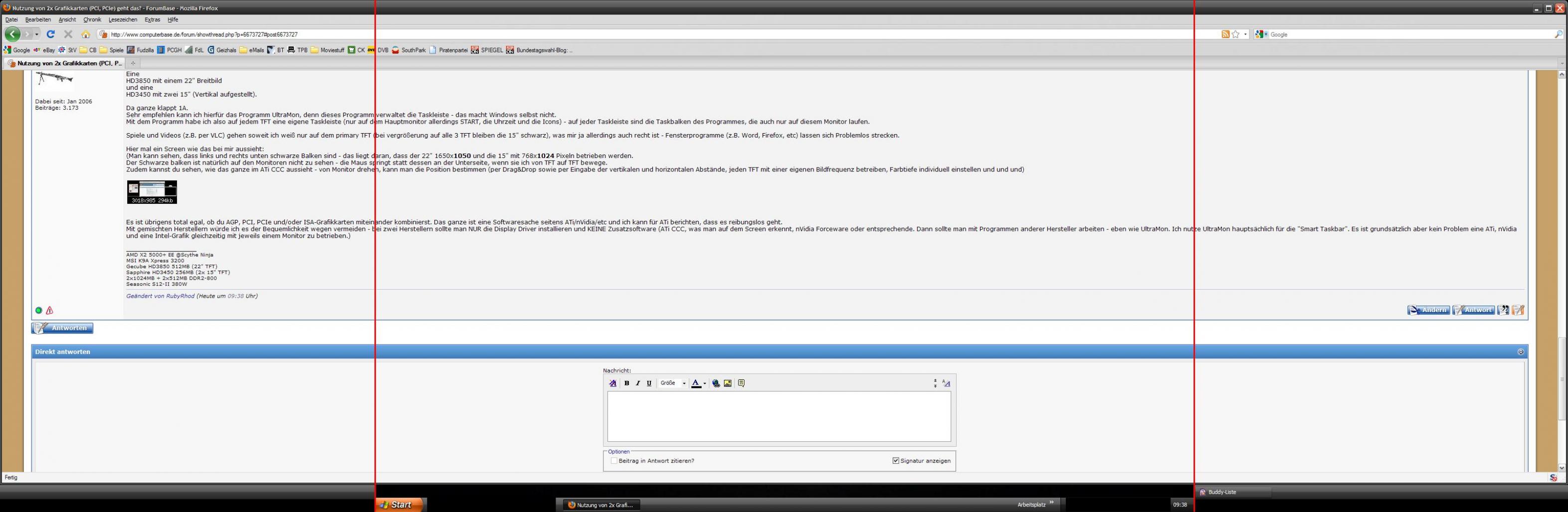

Hier nochmal eben ein Screen, wie das ganze maximiert aussieht - mit Monitoren gleicher Auflösung ist SO eine Anwendung natürlich deutlich besser, aber dennoch stören die Ränder der TFTs zu stark.
Deswegen nutze ich das ganze eig. nur wie oben zu sehen - Haupt-TFT zum arbeiten und auf den TFT links und rechts laufen massig Informationsprogramme, Multimediaprogramme,etc.
(Die roten Striche sind von mir - da springt es zwischen den TFT)
