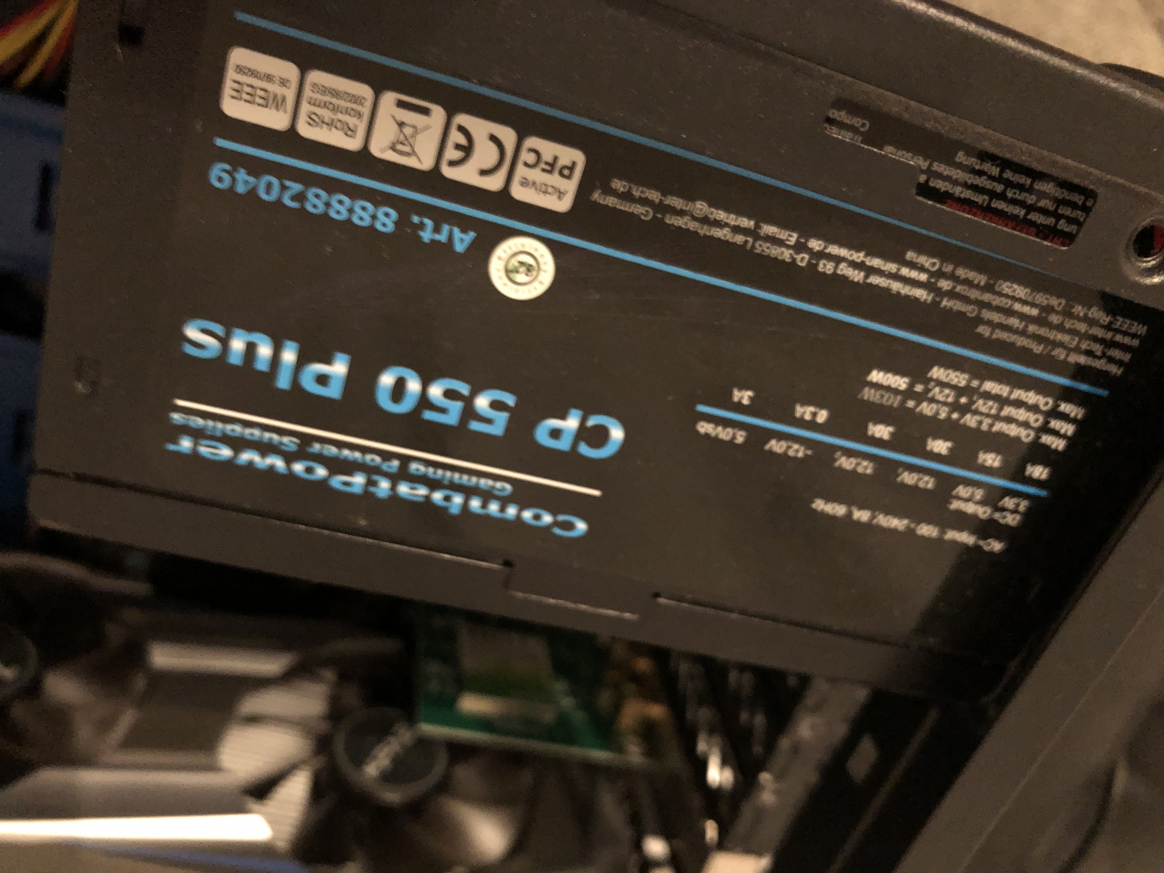

Hi, Combat Power 550 Plus.

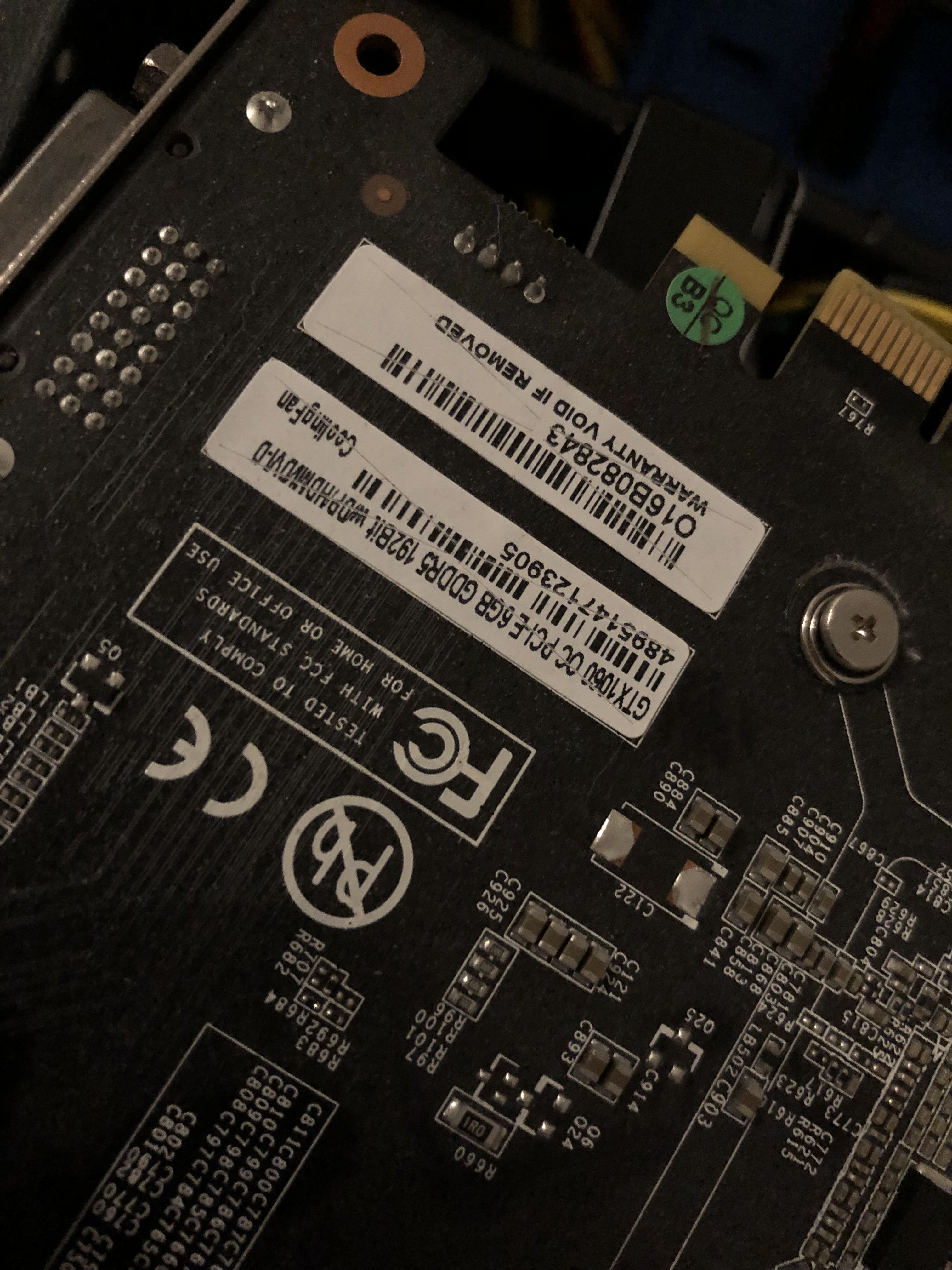

Bitte Netzteil schnell entsorgen und was vernünftiges besorgen - Elektroschrott
Reaktionen: NinRai und itm
oh ja. Combat Power... da kommen Erinnerungen vom qualmendem PC hoch :D Entsorge mal bei Zeiten das Ding. Ich musste es auf die harte Tour lernen. Seit dem nur Qualitätsnetzteile verbaut. Tuh dir selber ein Gefallen
Reaktionen: NinRai, itm und Aspethic

Bitte tue deinem System den Gefallen und entsorge dieses Netzteil. Kauf dir was ordentliches.

Nur weil sich alles dreht, muss es nicht sein, dass das Netzteil ausreicht.
Vielleicht befolgst du einfach den Rat der anderen...
