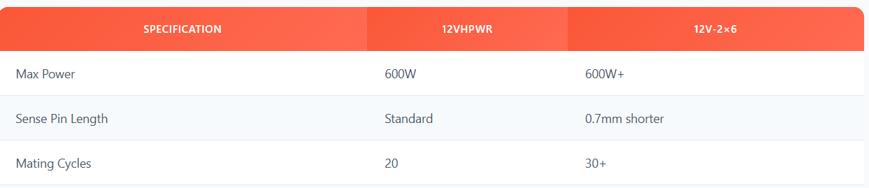

Ich meine mich zu erinnern, dass der Bauer oder Igor am Anfang als die Probleme aufkamen mal erwähnt hat, dass die Stecker ohnehin nur für ~20 Steckvorgänge ausgelegt sind.
Also der Verschleis ist bekannt und "akzeptiert".
//edit: Via Google was dazu gefunden:
(Quelle: https://www.ofzenandcomputing.com/12vhpwr-explained-expert-guide/)
Reaktionen: Cyberpunk61, herrStreusalz, wrglsgrft und 2 andere
