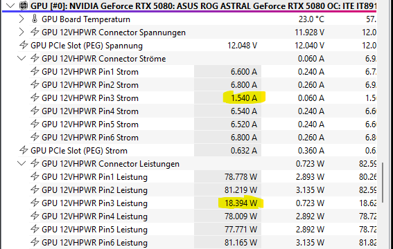

ich habe heute meine ASUS Astral RTX 5080 bekommen und eingebaut. Aufgrund der Stecker-Thematik habe ich direkt mal die Lastverteilung der Pins gecheckt. Erstmal ist alles selbst unter Volllast innerhalb der Spezifikationen.
Allerdings bin ich über eine kleine Sache gestolpert die ich nicht ganz einordnen kann.
Der Pin Nummer 3 scheint zwar eine Verbindung zu haben, allerdings ist die Last auf diesem Pin egal in welchem Szenario verschwindend gering.
Netzteil ist übrigens ein Seasonic Prime GX-1000 und das verwendete Kabel ist das originale Seasonic Kabel

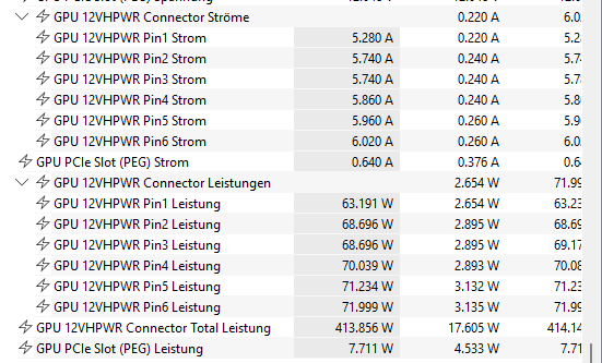

Idle:
Last:
Ich kann das nun nicht wirklich deuten, ob das "normal" ist oder ob ich versuchen sollte das Kabel zu tauschen.
Vielleicht könnt ihr mir ja eine kleine Einschätzung dazu geben, ob ich das Kabel prüfen / tauschen sollte, oder ob die Werte so passen.
Vielen Dank im Voraus! :)

Jeder Pin sollte max. 9,2 Ampere liefern.
Solange die anderen Pins alle unterhalb dieses Wertes liegen, würde ich mir da nur wenig Gedanken machen.
Du bist in Summe ja auch schon bei >415W.
Die Karte nimmt sich einfach nicht mehr. Natürlich könnte die Lastverteilung noch etwas homogener sein, aber sie ist unbedenklich. Eventuell ist bei Pin3 der Übergangswiderstand etwas höher und die Karte weicht daher auf die anderen Pins aus. Auf jeden Fall nichts, worüber man sich Sorgen machen müsste.
Die Lastverteilung der einzelnen Pins ist halt zufällig, und genau das ist das Problem des Steckers.

Habe ich tatsächlich versucht und hat nichts gebracht. Verursacher war tatsächlich das Kabel.
Inzwischen habe ich noch einmal in meiner Wühlkiste geschaut und ein original verpacktes Seasonic Kabel gefunden - gut das man alles doppelt und dreifach kauft -, sogar ein passenderes mit Winkel was besser ins Gehäuse passt und siehe da:
Plötzlich alles ausgeglichen. - Nun kann man erstmal beruhigt spielen. :D

wieder mal ein tolles beispiel.
gut wenn man möglichkeiten hat es nachzuprüfen.
das kabel hat 2 enden...die ungleichen ströme ergeben sich aus der summe aller (kontakt-) widerstände von der netzteil- bis zur grafikkartenplatine
Reaktionen: herrStreusalz
Da ist nichts zufällig. Strom sucht sich immer den Weg des geringsten Widerstands. Wenn eine Leitung weniger belastet wird, ist davon auszugehen, dass hier der Widerstand deutlich größer ist, als bei den anderen Leitungen, was dafür spricht, dass der Kontakt an einer Stelle nicht ordentlich ist.
Nichts mit "Zufall".
Reaktionen: Volvo480, Quidproquo77 und herrStreusalz
Ich würde weitergehen. Wenn auf einem Pin nur 1,5A ankommen, muss man davon ausgehen, dass auch dieser Pin eigentlich 6A liefern sollte. Dass, was weniger ankommt, wird selbstverständlich von den anderen Leitungen übernommen, aber: Die Leistung wird Kartenseitig auch auf diesem Pin gefordert und von Netzteil geliefert. Nur das 3,5A an Leistung irgendwo an einem Übergangswiderstand hängen bleiben und genau dort in Wärme umgewandelt wird. Bei einer solchen Schieflast geht Brandgefahr aus. 3,5A*12V sind zwar nur 42W, aber an der falschen Stelle wirds halt zu warm.
