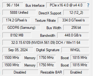

ich bin relativ unwissend was diese Thematik betrifft, allerdings wollte ich schauen was ich aus meinem PC rausholen kann und habe mich deswegen probiert zu belesen und nun ein paar Änderungen vorgenommen, u.a. Resize Bar angemacht (musste bios und vbios updaten), das xmp profil von AMD aktiviert etc.
nun bin ich auf folgendes gestoßen, anscheinend läuft meine Grafikkarte nur auf PCIe x16 4 0 @ 4x 4.0, wenn ich das richtig verstanden habe sollte sie aber auf 16x laufen oder?
Ich habe im Bios gen4 aktiviert.
habe ein paar screenshots angehängt
Gibt es dazu eine Lösung, also kann ich es einstellen das die GK alle 16 Kanäle benutzt?
Hab ich irgendwelche Einbußungen zwecks Leistung dadurch oder ist nicht wirklich bemerkbar?

Drück auf das Fragezeichen, starte den Vollbild Rendertest und schau unten was da steht. Das ist das was zählt.

Drewkev schrieb:
nicht die Anzahl der Lanes :)
Doch, klar. Im idle ist das heutzutage doch immer weniger und dreht dann im Rendertest auf 16 hoch?
Luftgucker hat schon recht.
Du betreibst deine Grafikkarte vermutlich im unteren der beiden physischen 16x slots - der ist aber elektrisch nur 4x angebunden. Sie muss nach oben.
Nein, weil PCIe eine Punkt-zu-Punkt Verbindung ist. Wenn dann geht die Version auf 1.1 runter und bei Last auf 4.0 hoch.

ROG STRIX B550-F GAMING ist das Mainboard
Grafikkarte steckt im oberen Slot welcher der korrekte sein sollte.
Rendertest auch gemacht, seht ihr auf dem screenshot.
hab ich viel verlust von leistung in dem fall, wie es gerade ist?
Was passiert wenn du im Bios alles auf AUTO lässt statt gen4 einzustellen?
Die Frage wieviel du verlierst kannste mit einem 3Dmark Test selber beantworten. Je nach Spiel können es aber schon deutlich mehr als 1-2% sein.
habe schon überlegt die Grafikkarte aus und einzubauen.
habe auch in einem anderen post gelesen, das er wohl schrauben am mainboard zu fest/zu unregelmäßig gezogen hatte und deswegen die pins nicht gut gesteckt haben, weiß nicht ob das der fall ist.
wichtigste Frage für mich: lohnt sich der Aufwand oder ist es die Mühe eigentlich nicht Wert, weil ich so nur 1-2% leistung einbuße?
dasselbe
Gibt dann 5 Möglichkeiten:
1. Graka selber defekt
2. PEG-Slot des MB defekt
3. Graka sitzt nicht richtig im Slot
4. Bitfurcation im UEFI aktiviert
5. Kontaktprobleme CPU <-> Sockel
Wurde die Karte gebraucht gekauft? Fehlende PCIe Lanes liest man öfters von Wasserkühlungskarten die zurückgebaut wurden.
1. kann sein, wie überprüfe ich das?
2. werde eventuell mal 2. slot probieren beim aus/einbauen
3. doch, 100%.
4. nein ist nicht aktiviert, überprüft.
5. kann sein, wie überprüf ich das?
nein, vor 2,5 Jahren neu gekauft.
