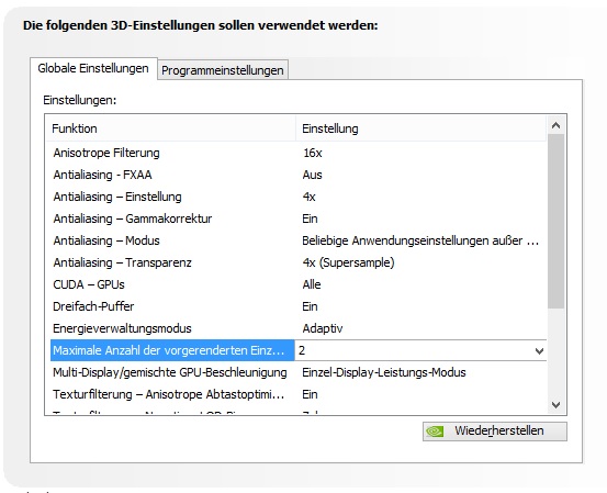

ich versteh da etwas nicht. Man konnte doch früher wunderbar eine einheitliche AA-Einstellung im Nvidia Treiber vornehmen. So dass alle Games mit den selben Einstellungen liefen.
Wenn ich das jetzt so einstelle:
Hab ich in keinem Game AA.
Ich möchte kein FXAA nutzen, da ich nicht möchte, dass die Schriften, das Interface etc mit geglättet werden.
Sondern einfach das gute alte klassische AA 4x bei den 3D Grafiken.
Aber es funzt einfach nicht. Was mache ich falsch?

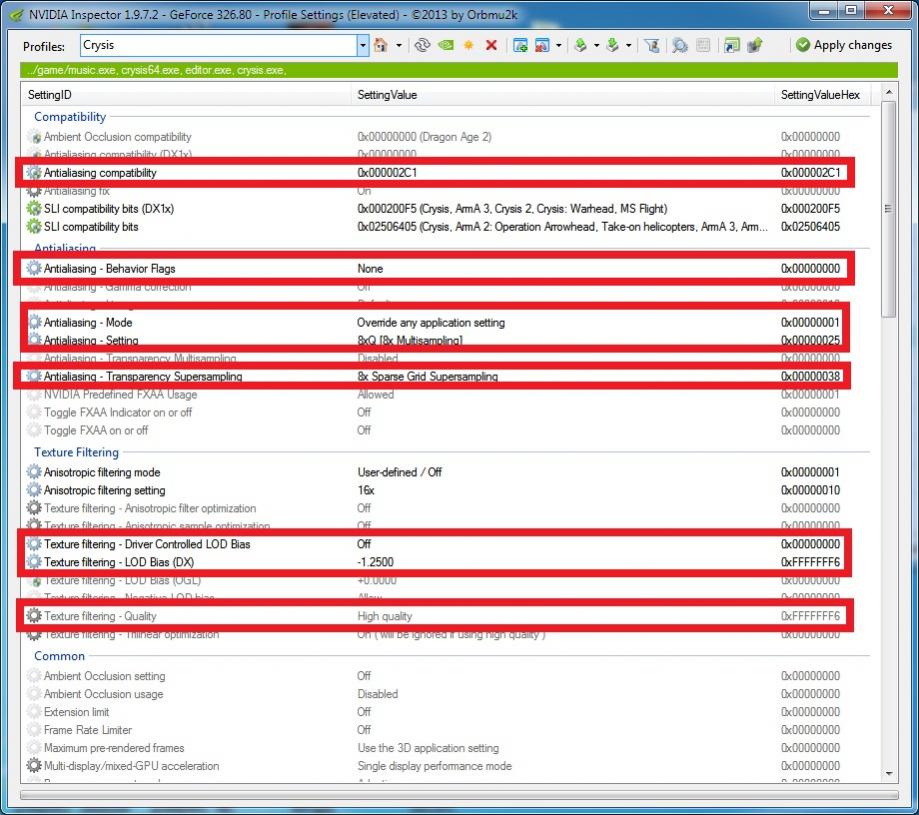

Du mußt bei Antialiasing Compatibility Kompatibilitätsbit für SGSSAA eintragen, 0x080000C1 die sollten funktionieren.

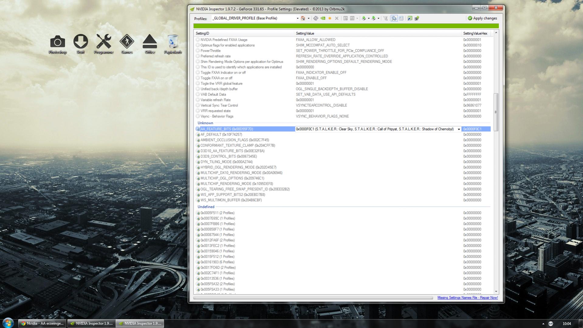

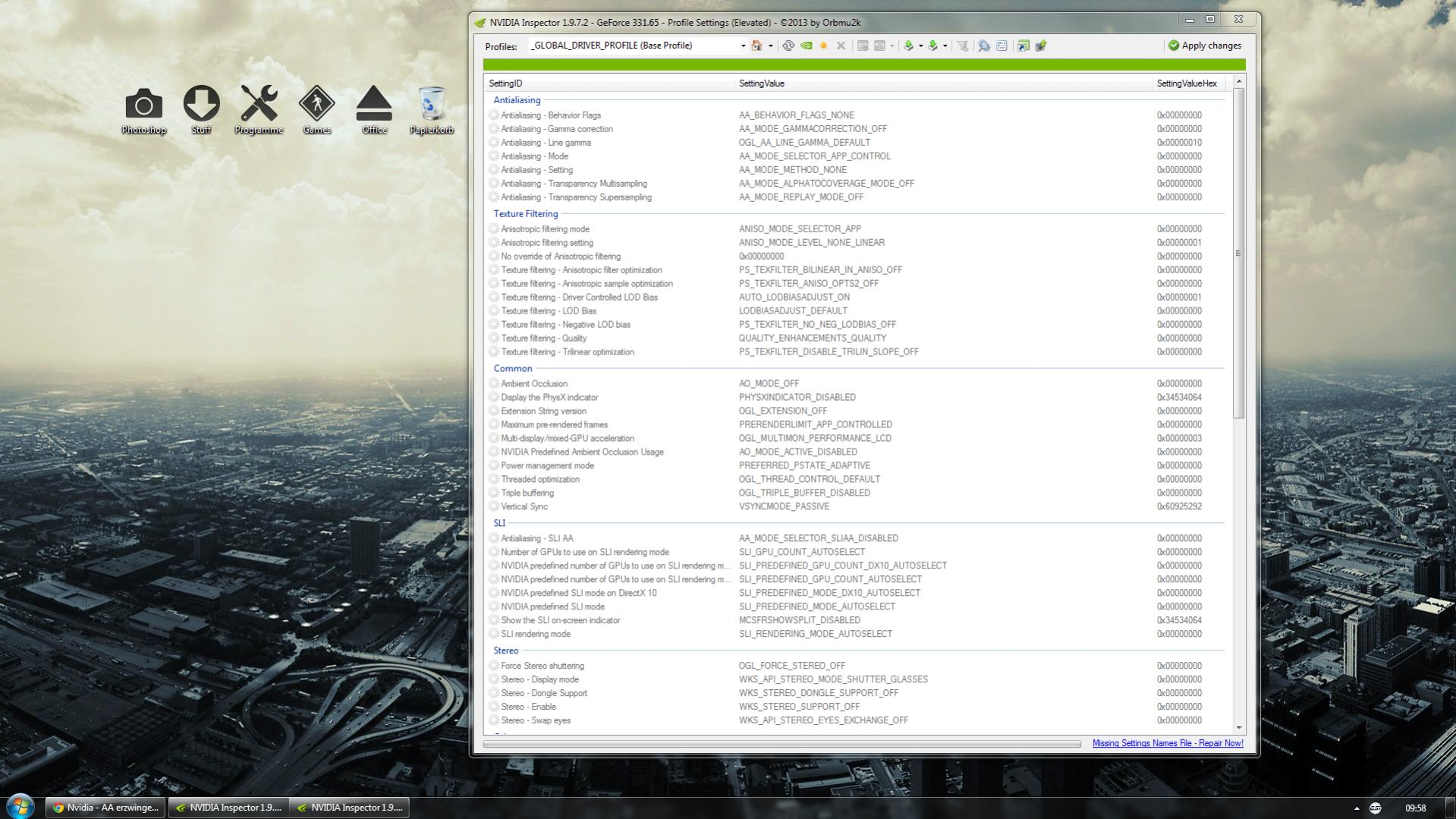

Danke für deine Antwort. Irgendwie habe ich jetzt noch weniger Plan als zuvor. Bei mir gibt es die Kategorie "Compatibility" einfach nicht. Erst wenn ich oben auf "Show unknown settings from Nvidia predefined profiles" klicke, kommen viele neue Einträge zum Vorschein.
Unter der Rubrik "Unknown" gibt es dann "AA_FEATURE_BITS", wobei 0x080000C1 bei mir nicht vorhanden ist. Oder bin ich da überhaupt komplett auf dem Holzweg?
Es tut mir wirklich Leid, falls ich mich hier blöd anstelle, aber auch erneutes Runterladen vom Inspector hat nicht geholfen.
Trotzdem Danke

Die Screenshots waren ohne Einstellungen, das weiß ich. Sie sollten nur veranschaulichen, dass bei mir irgendwas nicht stimmt. In #5 habe ich ja geschrieben, dass ich auch schon das Dishonored-Profil ausprobiert habe, leider ohne Erfolg.
Edit: Es geht! :D
Ich bin vielleicht ein Idiot... Die XML Datei muss im gleichen Ordner bleiben wie die EXE, man darf die nicht einfach woanders hinkopieren und sich dann wundern, dass nichts geht.
Haha, jetzt muss ich echt über mich selbst lachen, jedes mal, wenn ich die nvidiaInspector.exe neu herunter geladen habe, habe ich die XML Datei außer Acht gelassen. ^^
