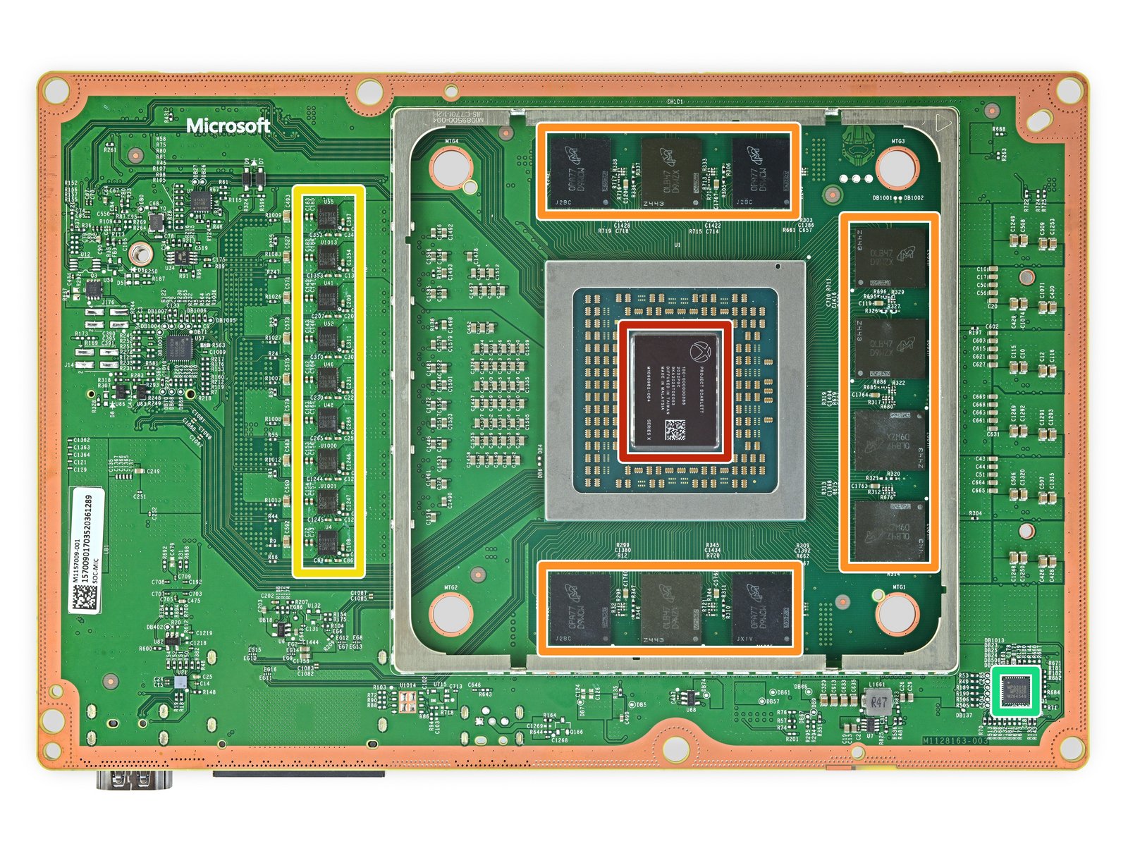

Auch die Xbox Series X hat z.B. eine Mischung aus 1GB- und 2GB-GDDR6-Chips... mit dem daraus resultierenden Problem unterschiedlicher Speicherbandbreiten:
Reaktionen: Wichelmanni und FrittiDeluxe

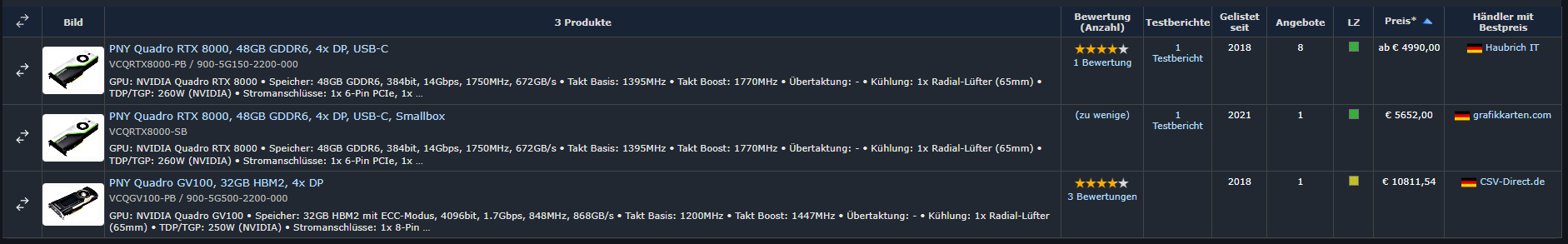

PTS schrieb:
Gibt. Haben ja einige schon drauf hingewiesen mit der RTX 6000. Ich nenne zusätzlich die noch etwas günstigere RTX 8000:
j-d-s schrieb:
Dann kauf dir doch ne RTX 6000 Ada, kostet nur schmale 8500 Euro :).
Die RTX 8000 gibt es ab 5000 bzw. 5500 EUR. Also man kann noch sparen ^^
Die 512bit Speicheranbindung hebt sich nvidia dann halt für eine 5090 "KI" oder RTX Titan KI o.ä. auf 😁😃
