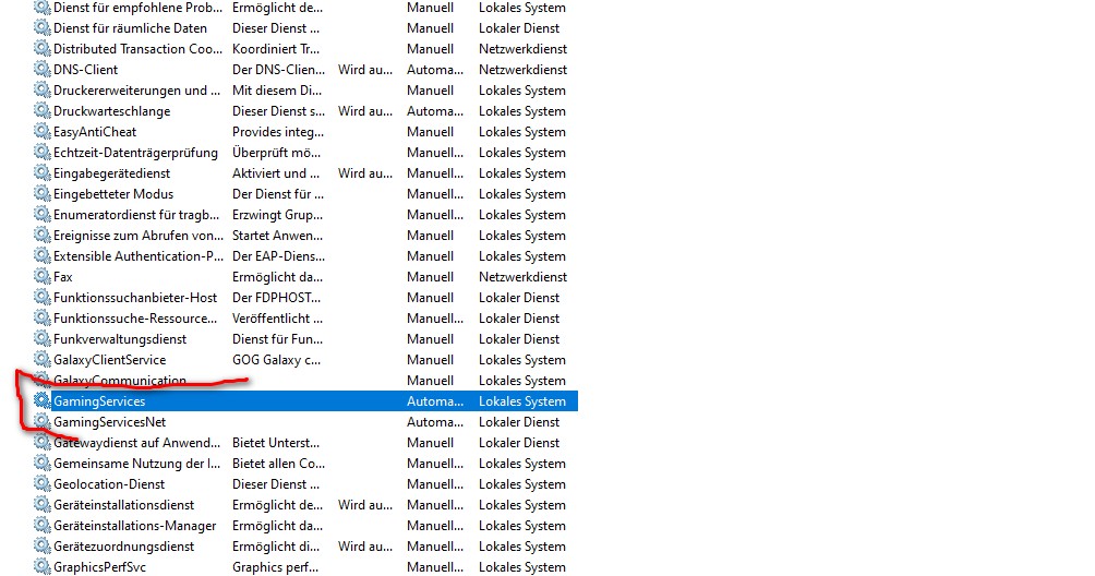

Habe mittlerweile weiter probiert und muss meine erste Aussage revidieren. Es ist in den Windows Diensten die GamingServices und GamingServicesNet, beide habe ich beendet und prompt öffnete sich das Nv Control Panel. Zusätzlich habe ich außerdem die XBox Beta App für den Gaminpass deinstalliert. Irgendwas scheint da mit diesen ganzen XBox Apps und Diensten von MS im Argen zu liegen.

OK, habe die Xbox App deinstalliert und die beiden Prozesse gestoppt und das Panel ging auch bei mir sofort auf. Nach einem Neustart und erneutem stoppen jedoch wieder alles beim Alten.
Ja, das dauert dann wieder eine Weile aber nach einer Zeit gehts dann. Und wenns dann mal offen war geht es auch sofort erneut wieder auf. Das runterfahren klappte dann auch normal. Was jetzt genau nicht stimmt weiß ich auch nicht, ich habe alles mit XBox deinstalliert, außer die XBox Gamebar, diese lässt sich nicht deinstallieren.
Die App Gamingservices unter Apps in Win10 habe ich mal zurückgesetzt. Ev. hilft das auch noch, jetzt geht das NV Control Panel auch immer auf, befürchte jedoch nach erneutem Neustart muss man wieder ein Weilchen warten
