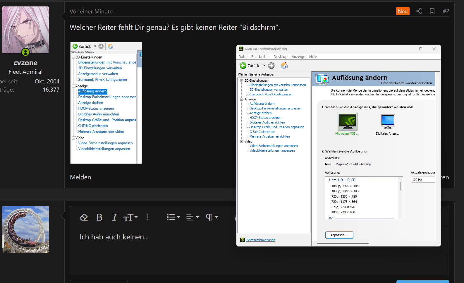

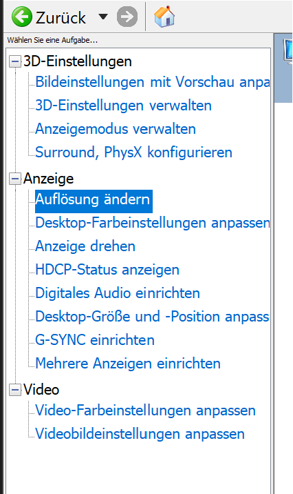

Welcher Reiter fehlt Dir genau? Es gibt keinen Reiter "Bildschirm".
Ich hab auch keinen...
Genau, ich meinte den Reiter "Anzeige". Habe wohl "Display" falsch übersetzt. Inzwischen habe ich es irgendwie durch neu anstecken hinbekommen und der Reiter wird jetzt angezeigt. Nun habe ich aber das Problem, dass unregelmäßig Flackern auftritt. Bei Videospielen mehr und stärker als beim Surfen im Internet.
