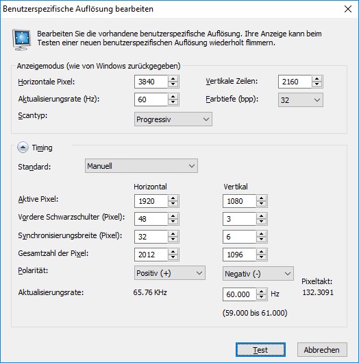

Mir ging es tatsächlich nur um das Downsampling, hier könnte das "Custom Resolution Tool" genau das sein, was ich suche. Werde es mal ausprobieren bei Gelegenheit. Hintergrund ist der, dass ich glaube (und sehe), dass das Nividia DSR qualitativ besser und sauberer läuft als eine Custom-Auflösung. Für 4K sieht die bei mir so aus und ich weiß ehrlich gesagt nicht, ob das wirklich optimal ist:
Bei Inside sieht es damit beispielsweise so aus, als ob jeder Baum fein säuberlich durchgeschnitten würde, weil das Tearing so übel ist. Das Rumspielen am Vsync brachte auch nix, liegt aber vielleicht auch (mit) am Spiel. Allerdings sieht es bei Dead Space 1 ähnlich aus. Nvidia DSR mit 3840x2400 läuft tearing-frei, wohingegen es mit Custom-Auflösung auf 3840x2160 ebenfalls ständig zu Tearing kommt.
