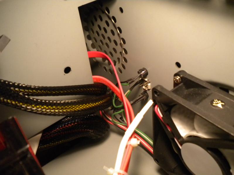

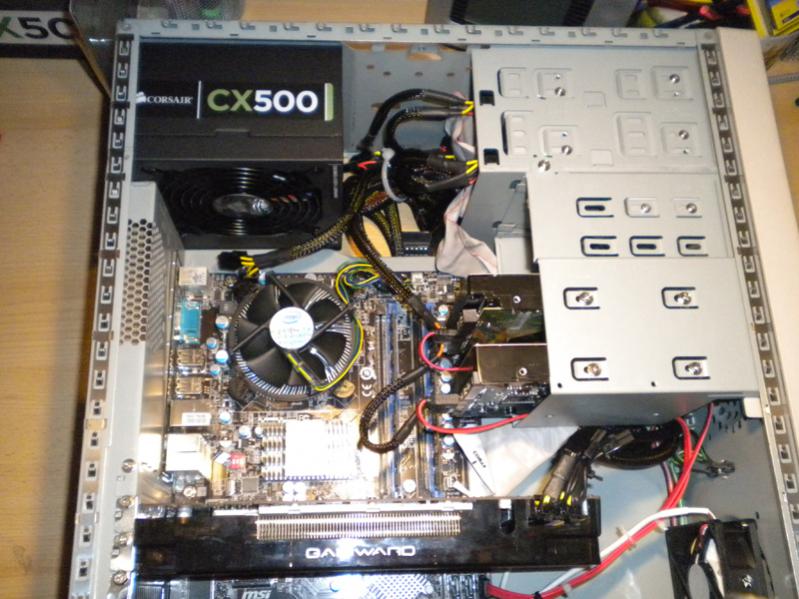

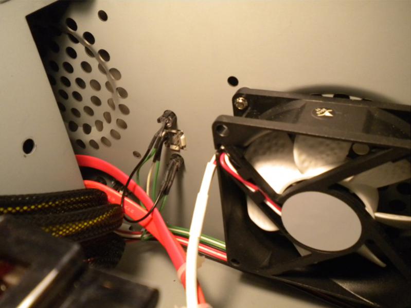

Bilder vom offenem Gehäuse machen und hochladen würde auch reichen...
bilder lade ich hoch;) Is jetzt zwar nicht das burnergehäuse- aber das was innen is oho xDxDxD

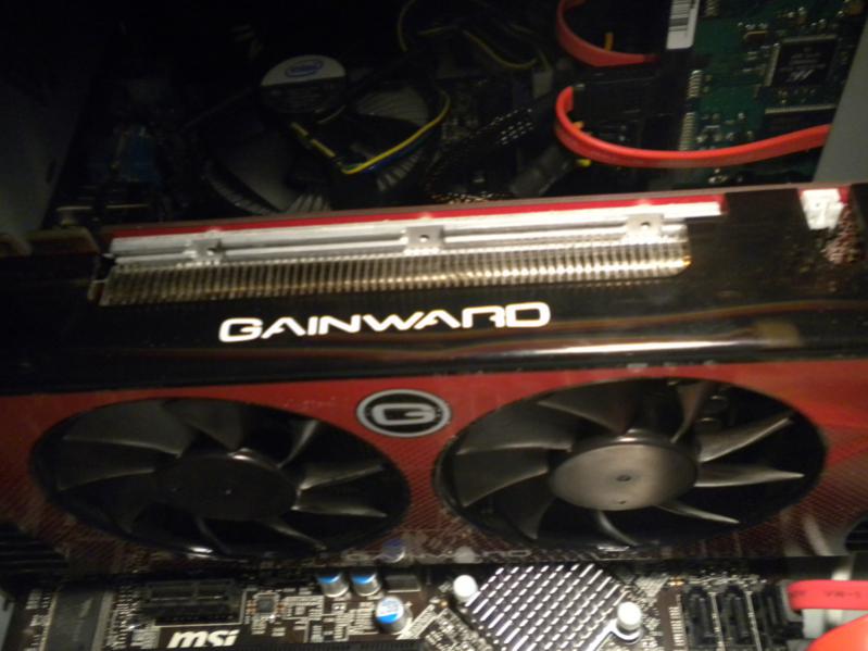

Aber die Lüfter waren von Anfang an sauber?! Hmm...

Fragt sich nur ob der Kühler unter den Lüftern auch so sauber ist.
Dein Gehäuse ist für diese Hardware nicht wirklich optimal um es vorsichtig zu sagen - schau lieber bei Gelegenheit, dass du dir ein besseres zulegst.
ja, ich habe nachgeschaut auch mit der Lupe. ist alles sauber zwischen den Kühlrippen.
Wegen dem Gehäuse: meinst du, es hat zu wenig Lüftermöglichkeiten?
Ein 80mm Lüfter der rein pustet und nur das Netzteil das die warme Luft abzieht ist nicht umbedingt zu wenig, aber bei deiner Hardware hart an der Grenze und der Sommer kommt erst...
