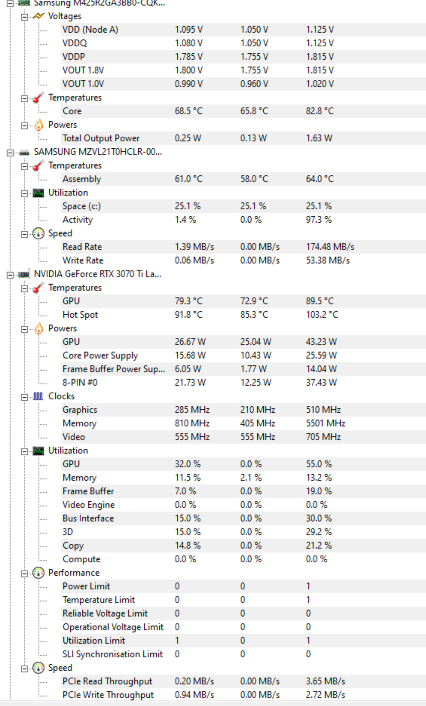

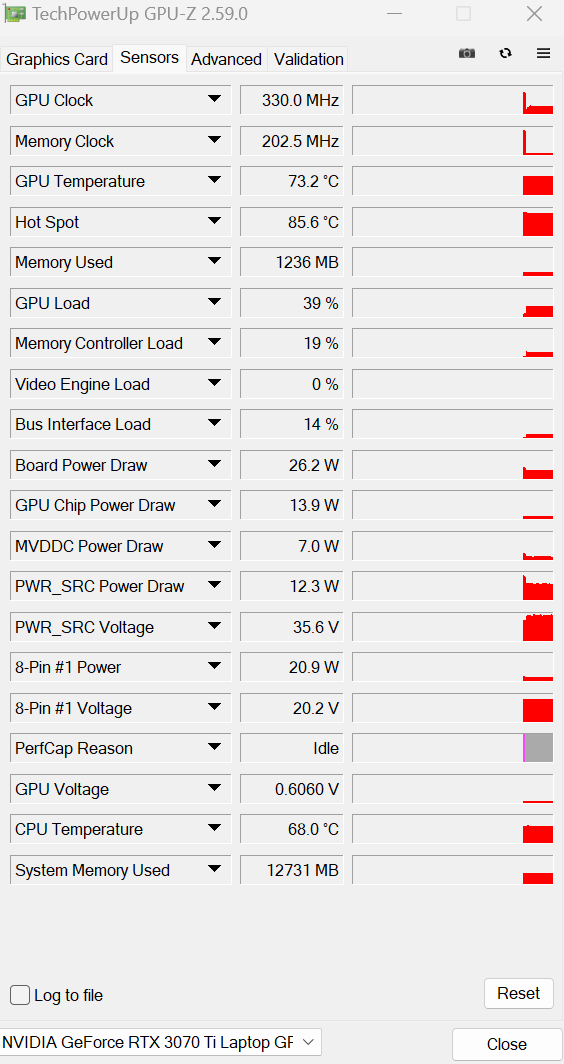

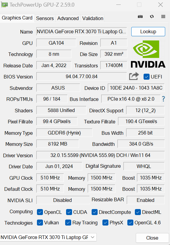

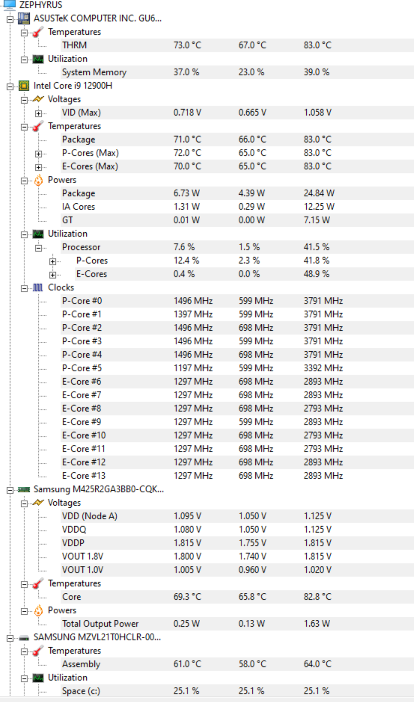

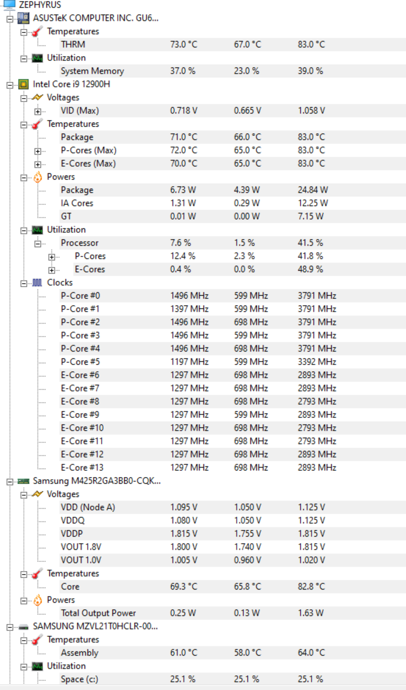

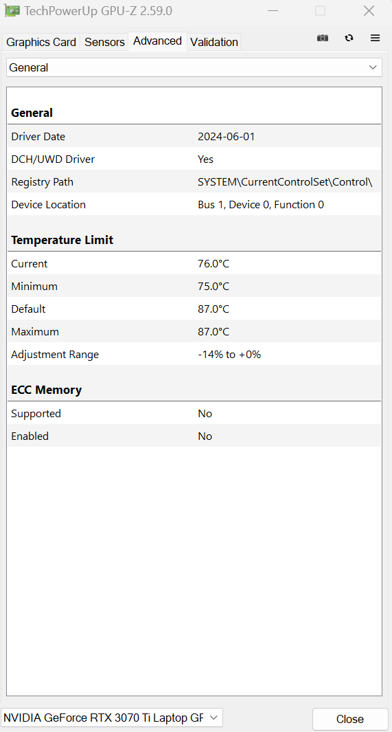

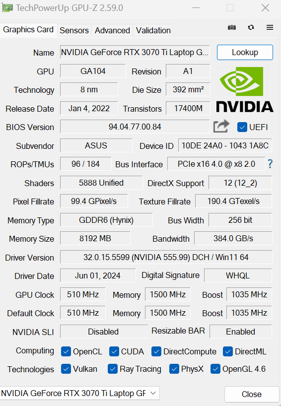

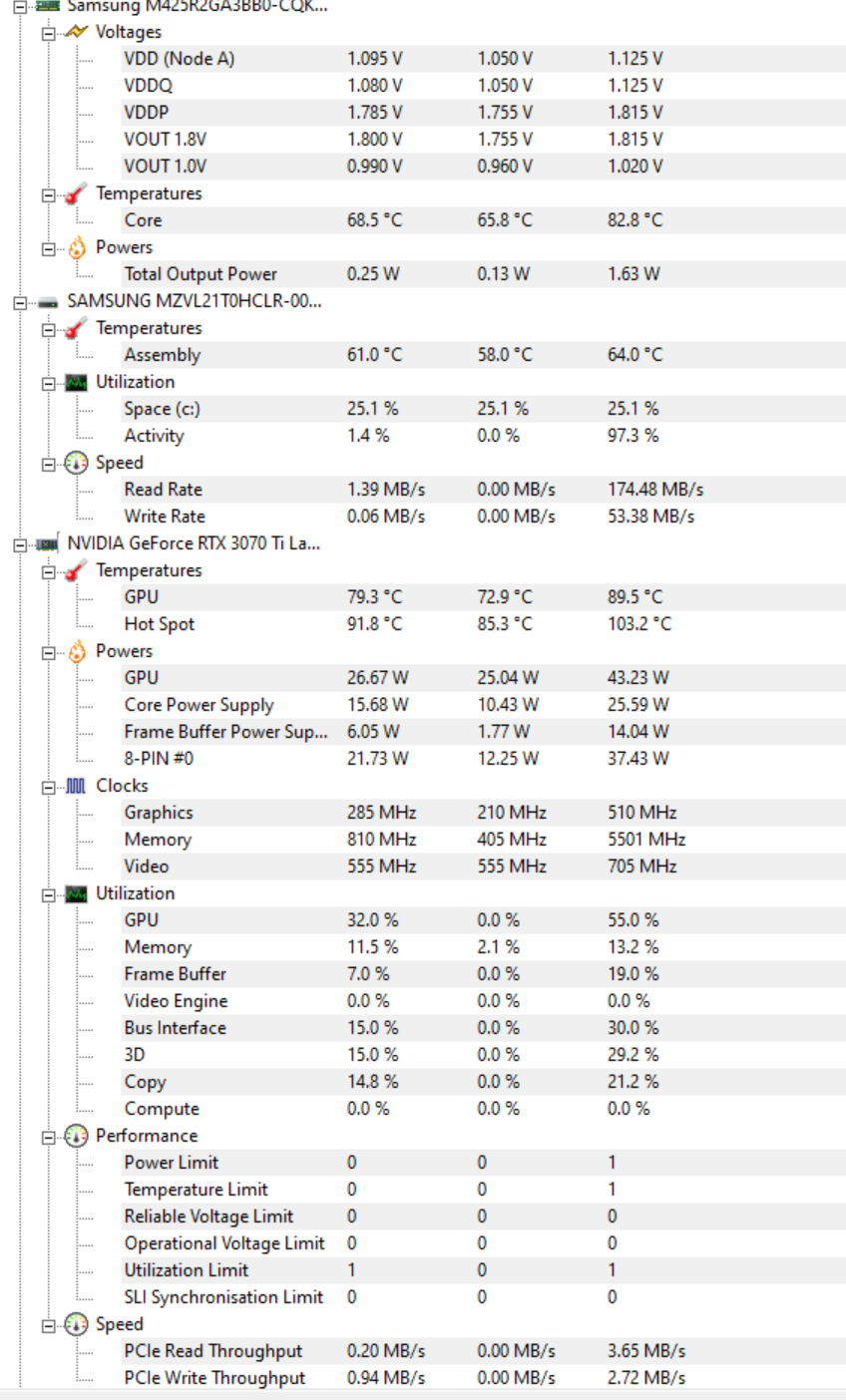

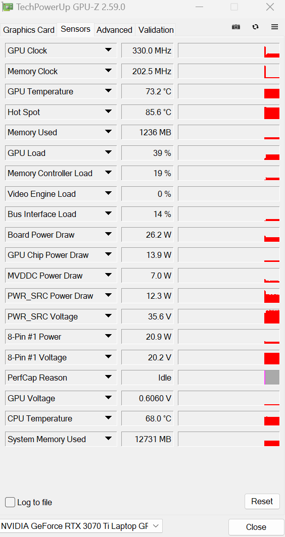

Wenn ich die Temperaturentwicklung via HWMonitor beobachte, sehe ich, dass die Temperaturen bei der 3070 in die Höhe schnellen. Unter Temperatures GPU geht es in Richtung 95 Grad, beim Hot Spot an die 110 Grad (da scheint sich dann der Laptop auch von allein auszuschalten). Ich habe versucht, die nVidia Grafikeinstellungen laut Youtube Videos zu optimieren, aber es ändert sich nichts. Da das Problem schon seit dem Kauf da war, schließe ich auch ein Staubproblem erstmal aus. Es handelt sich wie gesagt um ein einfaches Steam-Spiel, kein Cyberpunk, COD o.ä.

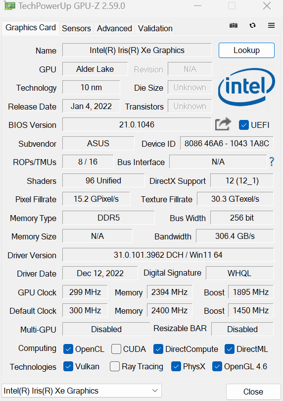

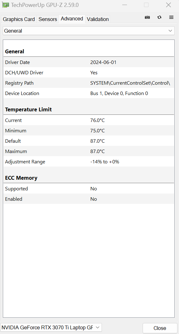

Ich hänge auch noch die Screenshots von HWMonitor und GPU-Z 2024-06-17 19_15_33-HWMonitor.png2024-06-17 19_11_48-HWMonitor.png2024-06-17 19_19_45-TechPowerUp GPU-Z 2.59.0.png2024-06-17 19_20_51-TechPowerUp GPU-Z 2.59.0.png2024-06-17 19_21_19-TechPowerUp GPU-Z 2.59.0.png2024-06-17 19_21_58-TechPowerUp GPU-Z 2.59.0.pngan (die Höchstwerte sind nach einem erneuten Absturz, also nach etwas Abkühlen aufgenommen worden).

Übrigens liegt die Hot Spot Temperatur schon bei ganz normalem Browsen bei 90 Grad... hab das jetzt mal ein bissl beobachtet

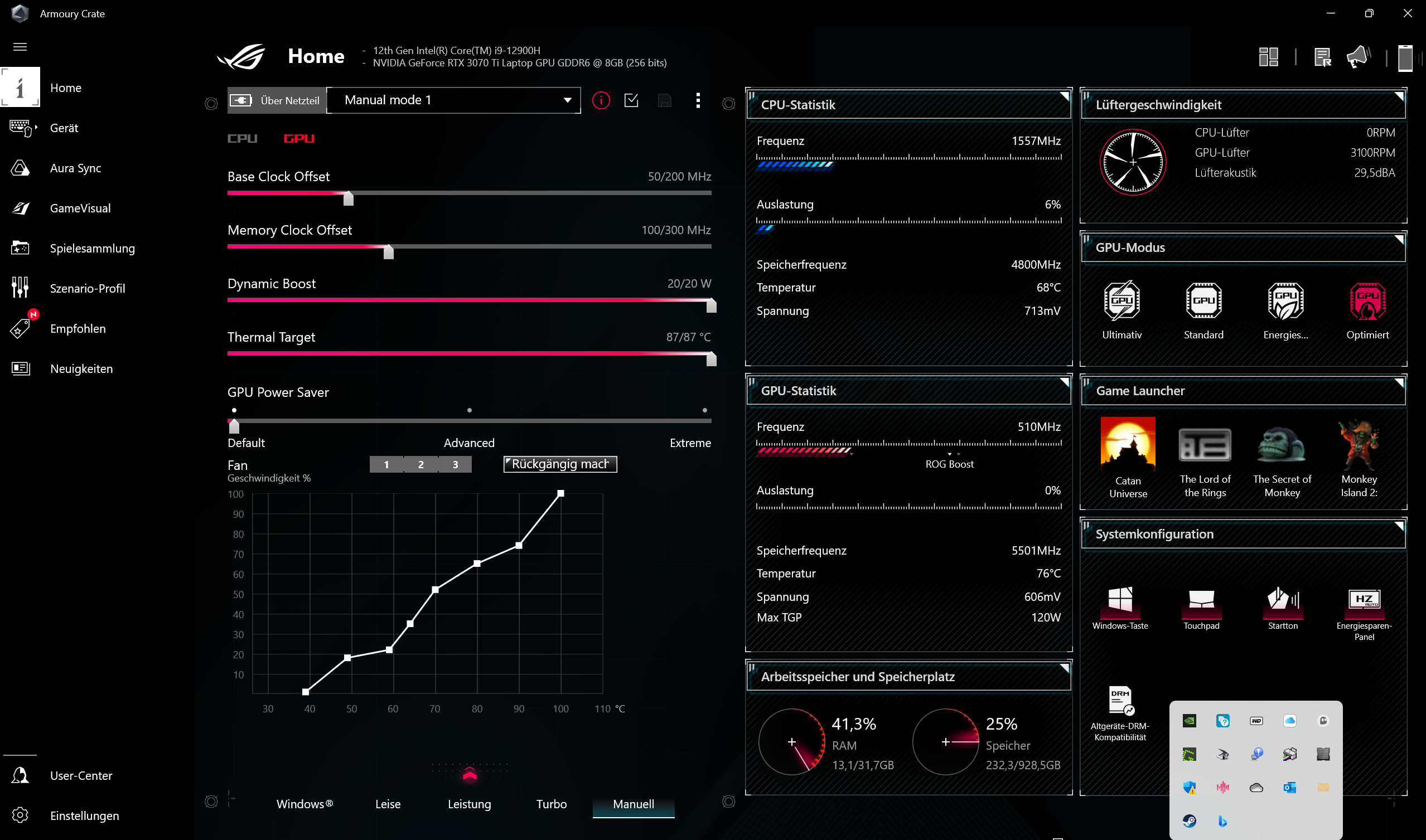

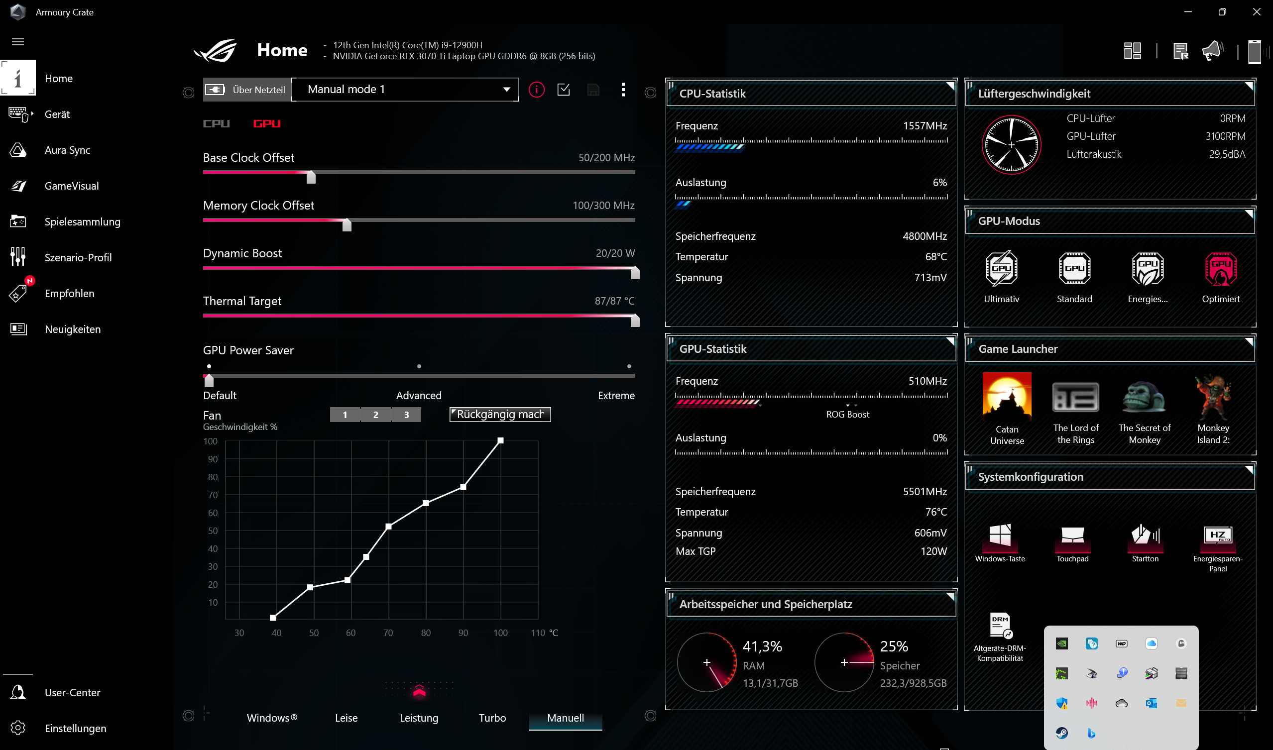

Hier mal ein Screenshot von Armory Crate... wenn ich manuelle Einstellungen vornehme, kann ich bei der Lüftergeschwindkeit oben rechts zwischen 2x1 und 2x2 auswählen... oder sollte ich hier ein ganz anderes Profil auswählen? "Leise" ist natürlich am angenehmsten.

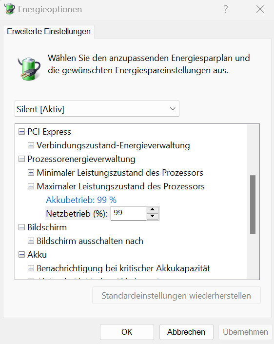

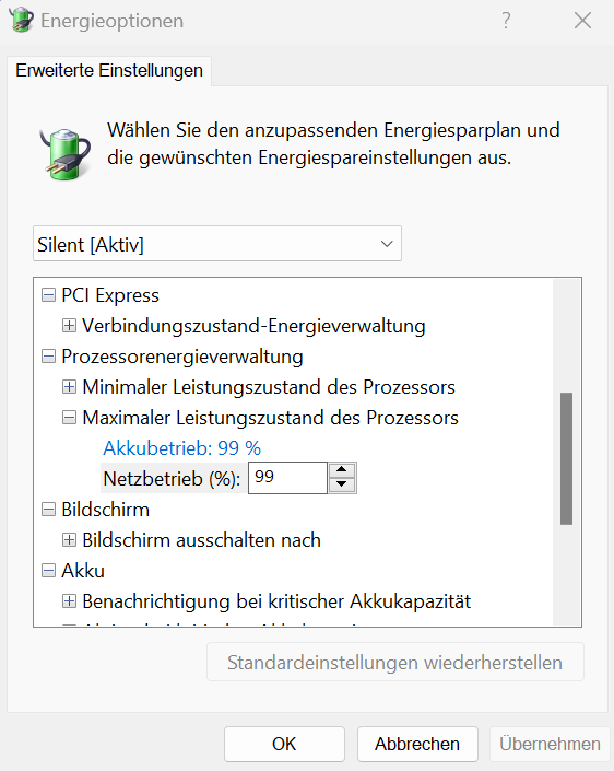

CPU Turbo abstellen geht bei Windows 10/11 in den Power Options (Erweiterte Energieverwaltung auf Deutsch oder sowas). Unter Processor power management und maximum processor state statt 100% auf 99 runter gehn. So mach ich es zumindest. Gibt bestimmt noch andere/bessere Wege.
MfG
P.S. Ist natürlich mist die Kiste zu drosseln, aber besser als wenn sie dauernd abschmiert und irgendwann komplett den Geist aufgibt. Asus anschreiben, ob das normal ist - auch ne gute Idee.
Hab das jetzt dort ebenfalls so vorgenommen...
