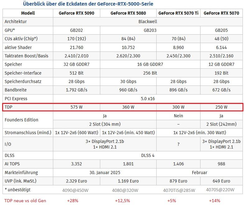

???Das Abschneiden der RTX 5070 fällt dabei klar aus dem Rahmen dessen, was die anderen drei Modelle zeigen: Hier soll es deutlich mehr Leistung als Zuwachs =20% bei den Shadern +4% geben. Schlüssig ist das zur Stunde nicht.
eigentlich überhaupt nicht, wenn man sich die Watt=Takt anschaut, 250W ggü. 200W ist 25% mehr!

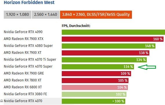

ein Vgl. vs. den Superrefresh ist vllt. auch interessanter, weil die 4070S bereits 220W nutzt, wo dann die Mehrleistung in HFW evtl. lediglich bei 6% liegt, ... d.h. schlechtere Effizienz der 5070 trotz N4P+GDDR7 !?
(da kann man auch ne vorh. 4070S mit OCen easy hinbringen)
interessanter
ist vllt. sogar die 5070Ti, = das Modell mit dem prozentual größten Fortschritt in der Effizienz
ggü. der 4070Ti und auch der TiS, leider nicht im HFW-Test dabei !?
Wenn sich die Redaktion langweilt, bitte mal noch die Performance der Super-4000er dazuschreiben,
und im HFW-Test bitte die 4070Ti ergänzen.
Dann fallen Kommentare und Vermutungen zum "Fortschritt" in der IPC auch leichter.
