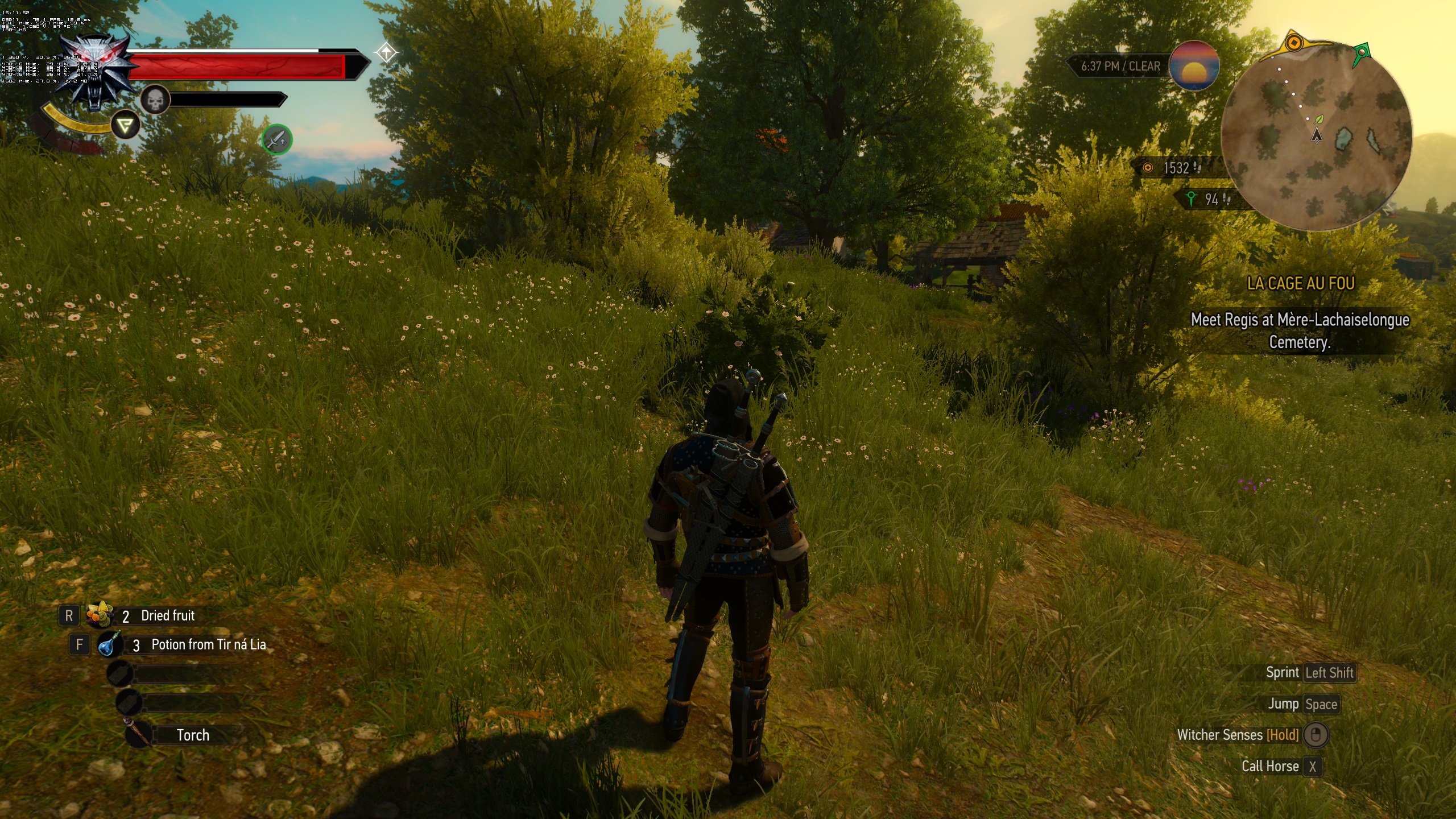

Geht mir genau so.. Schneller und deutlich weniger Leistungsaufnahme. Ich hab jetzt unter Last nur ein K Delta an der Wakü. Das ist echt der Knaller.
Hier mal was ich so gemessen habe:
Witcher3
Division
GTA5
DA:I
Star Citizen
Fallout4
Shadow of Mordor
Lords of the Fallen
Rise of the Tomb-Raider ist übrigens bei mir mit der 1080er Abgeschmiert, bei den Settings, in denen sie mit der Titan X gelaufen ist... da musste ich "runterstellen" und ich weiß nicht genau woran es lag. Maxed-Out jedenfalls (UHD, DX11, VXAO, Kein Anti-Aliasing) bekomme ich ein Device Hung.
