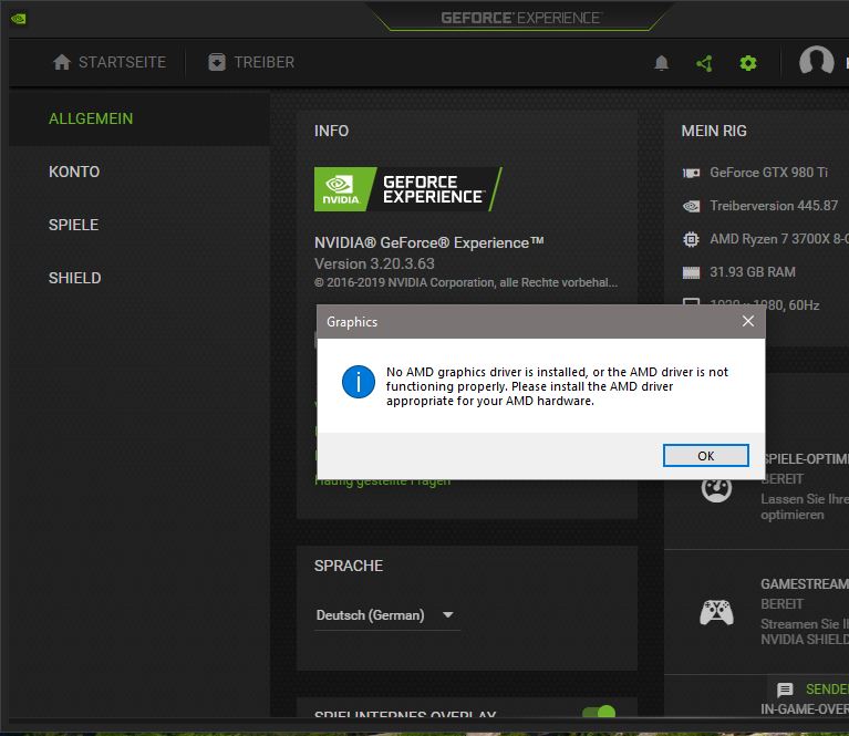

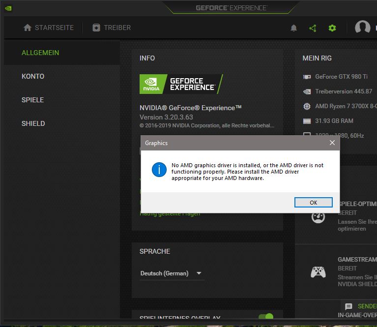

"No amd graphics driver is installed or the amd driver is not functioning properly."
Hallo allerseits,
so wie oben angegeben begrüßt mich jedesmal mein PC beim Start.
Das Merkwürdige ist, dass ich keine AMD Grafikkarte verbaut habe und dass diese Meldung erst seit ca. einer Woche auftaucht.
Wenn ich die Meldung weg klicke, dann kommt sie nicht mehr und der PC/Grafikkarte läuft ganz ohne Einschränkung.
Beim Suchen im Internet sind keine brauchbaren Lösungen dabei. Die Lösungsansätze dort zielen auf fehlerhaft installierte AMD Grafikkarten ab.
Ich habe einen Screenshot bereit gestellt und wenn jemand weitere Infos möchte, reiche ich die natürlich nach.

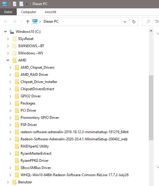

Das stimmt, es war tatsächlich vor etlichen Monaten mal eine Radeon von AMD verbaut. Ich habe ein Screenshot mit dem AMD Ordner beigefügt.
Da wurde mal der Adrenalin installiert. Und jetzt in die Liste er installierten Programme schauen und den Adrenalin GPU Treiber deinstallieren, wenn er dort auftaucht.
