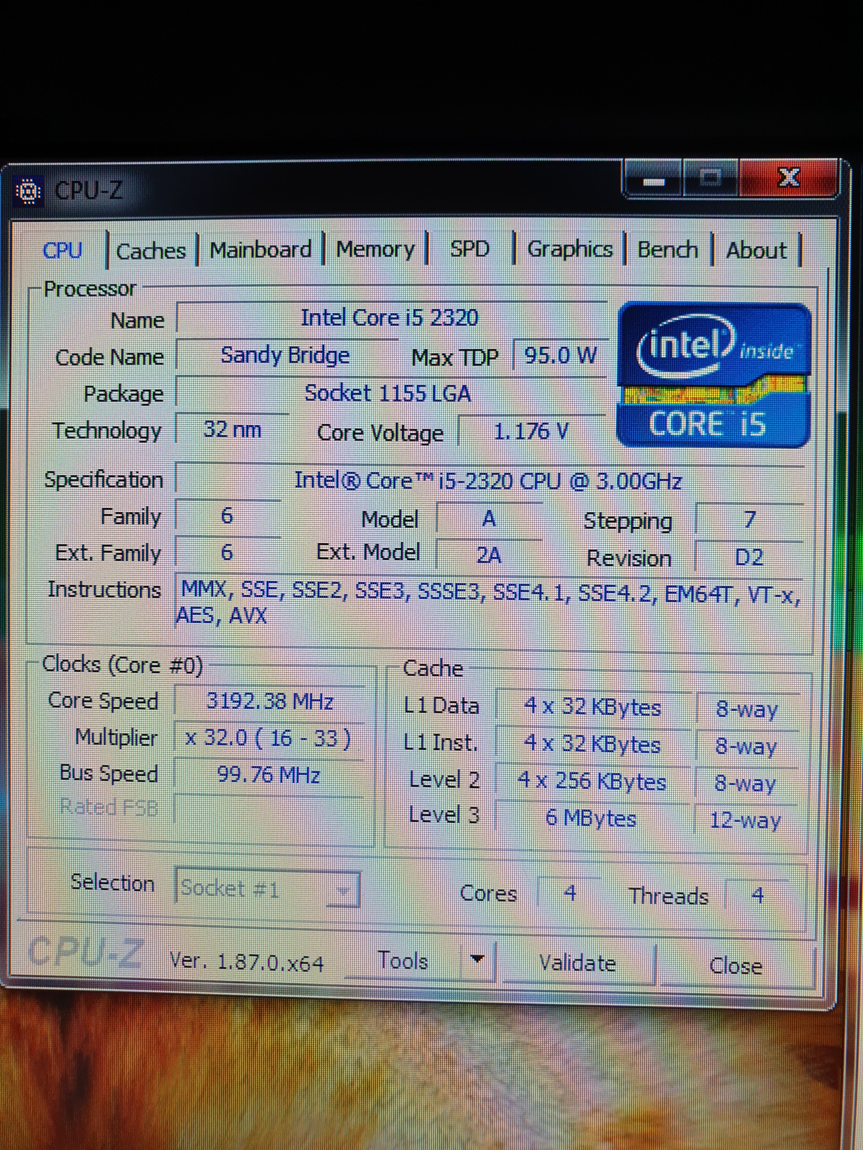

  4. CPU i5-2320

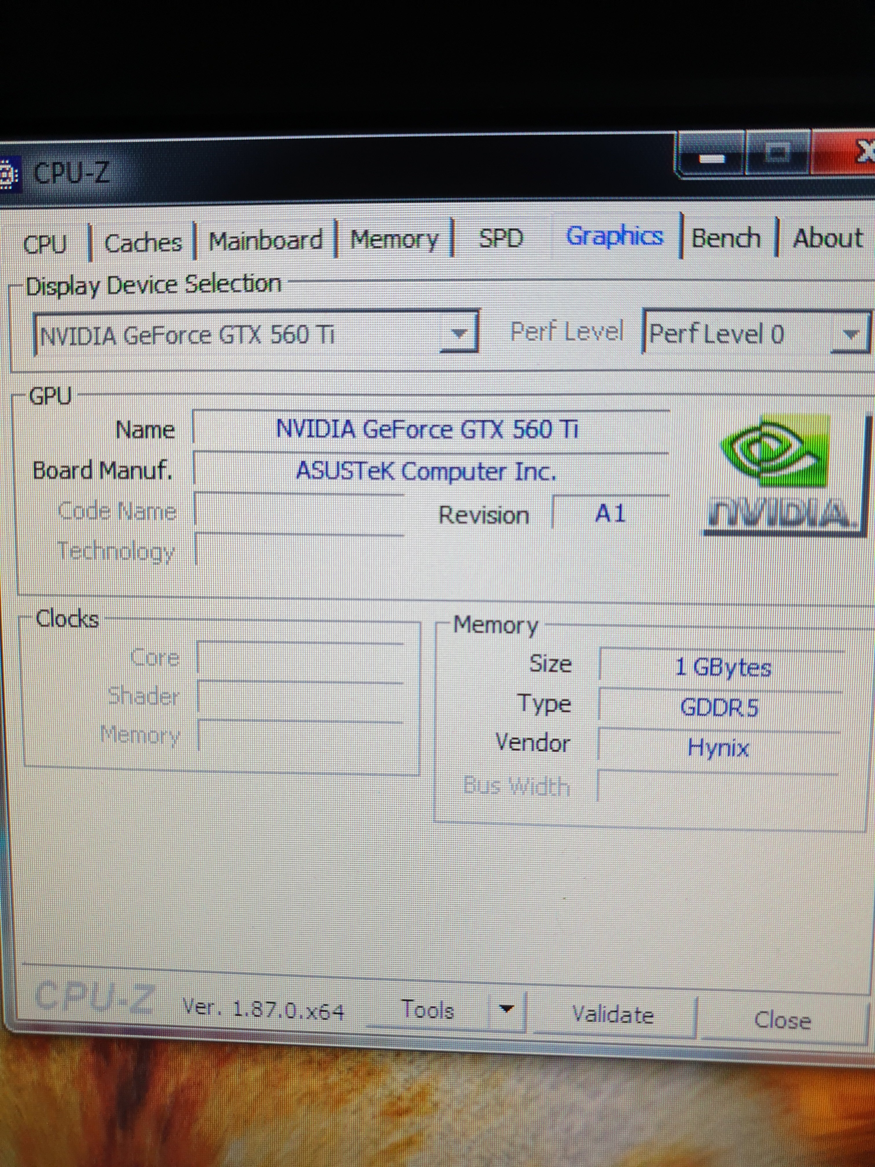

  5. NVidia GeForce GTX 560 Ti 1GB

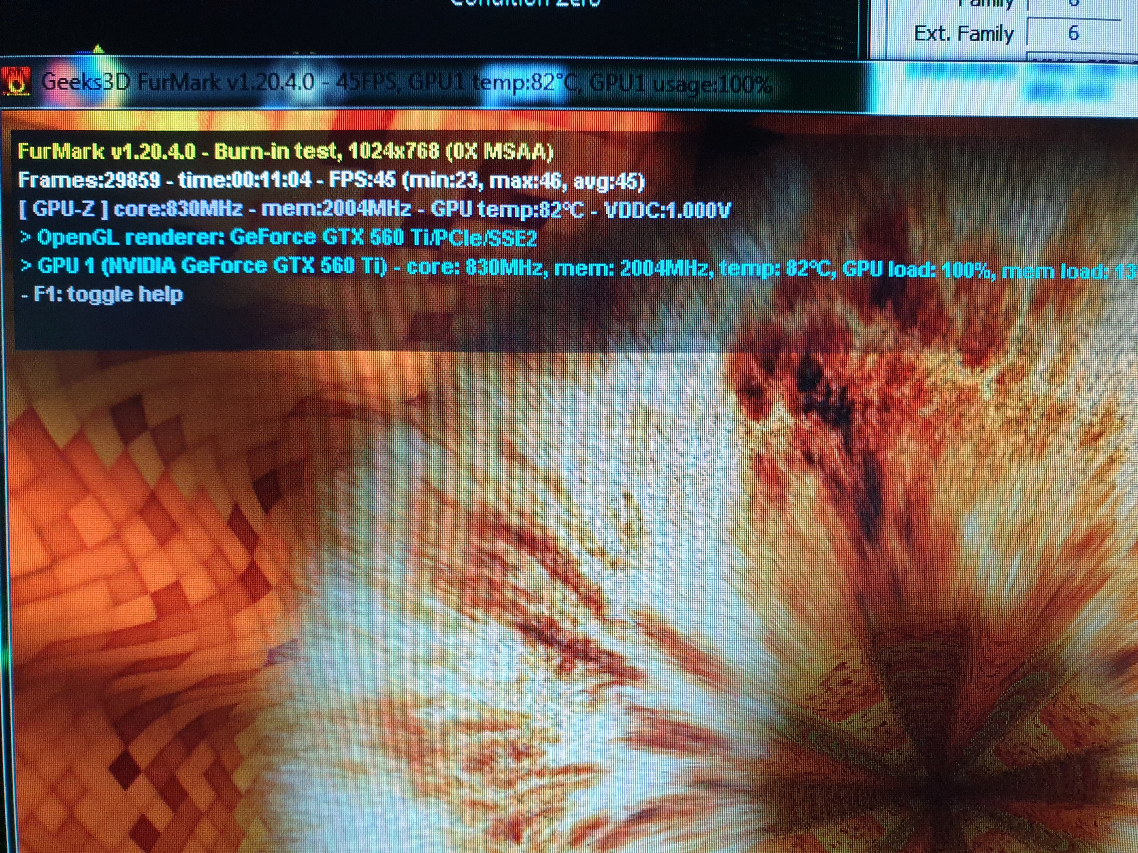

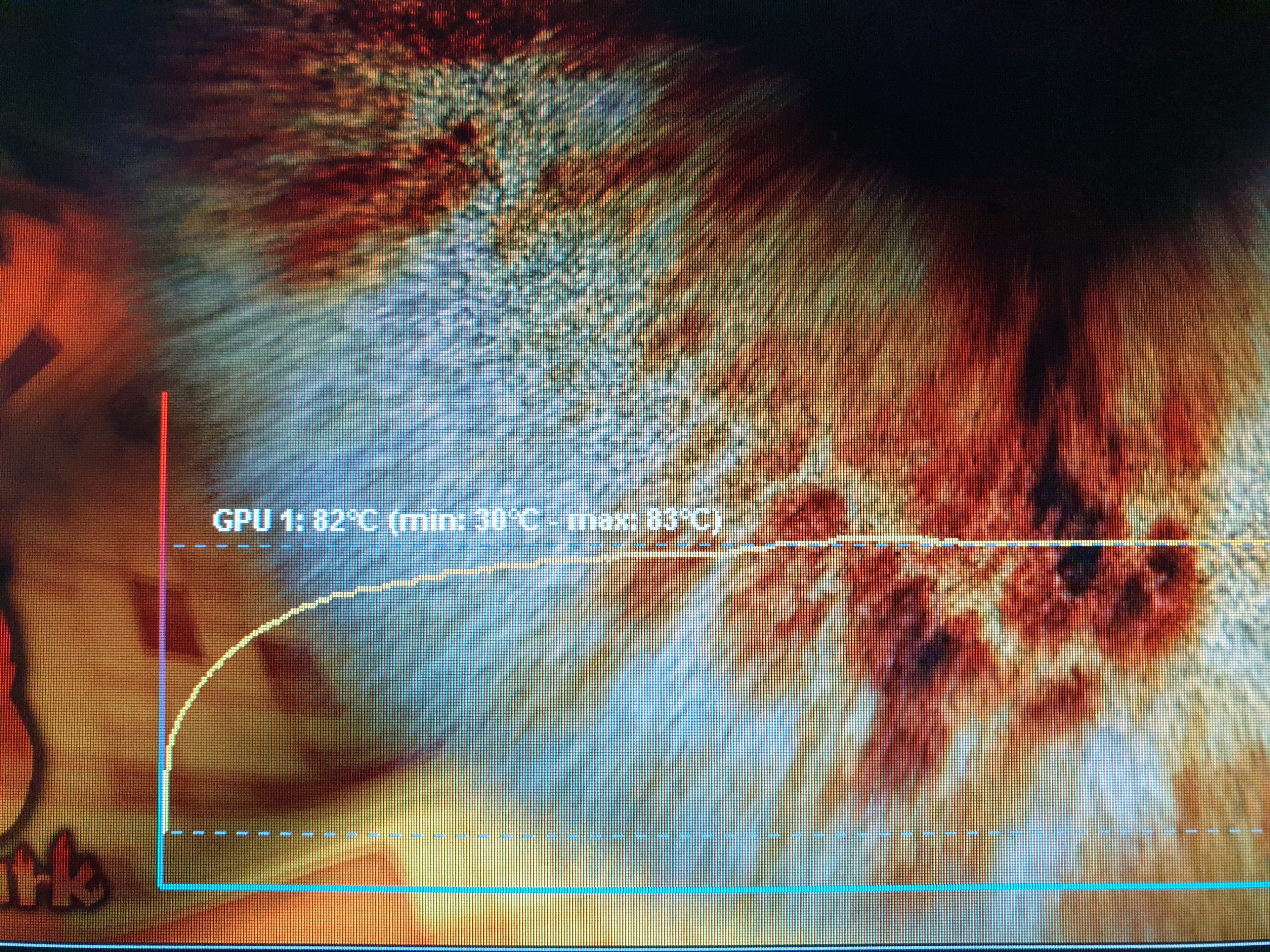

Dann Furmark laufen lassen - erste Start Fehler (Fenster schliesst automatisch) - zweite Start OK - Stresstest 20 min
Dann Furmark beendet - alles normal-außer die Temp hinten.

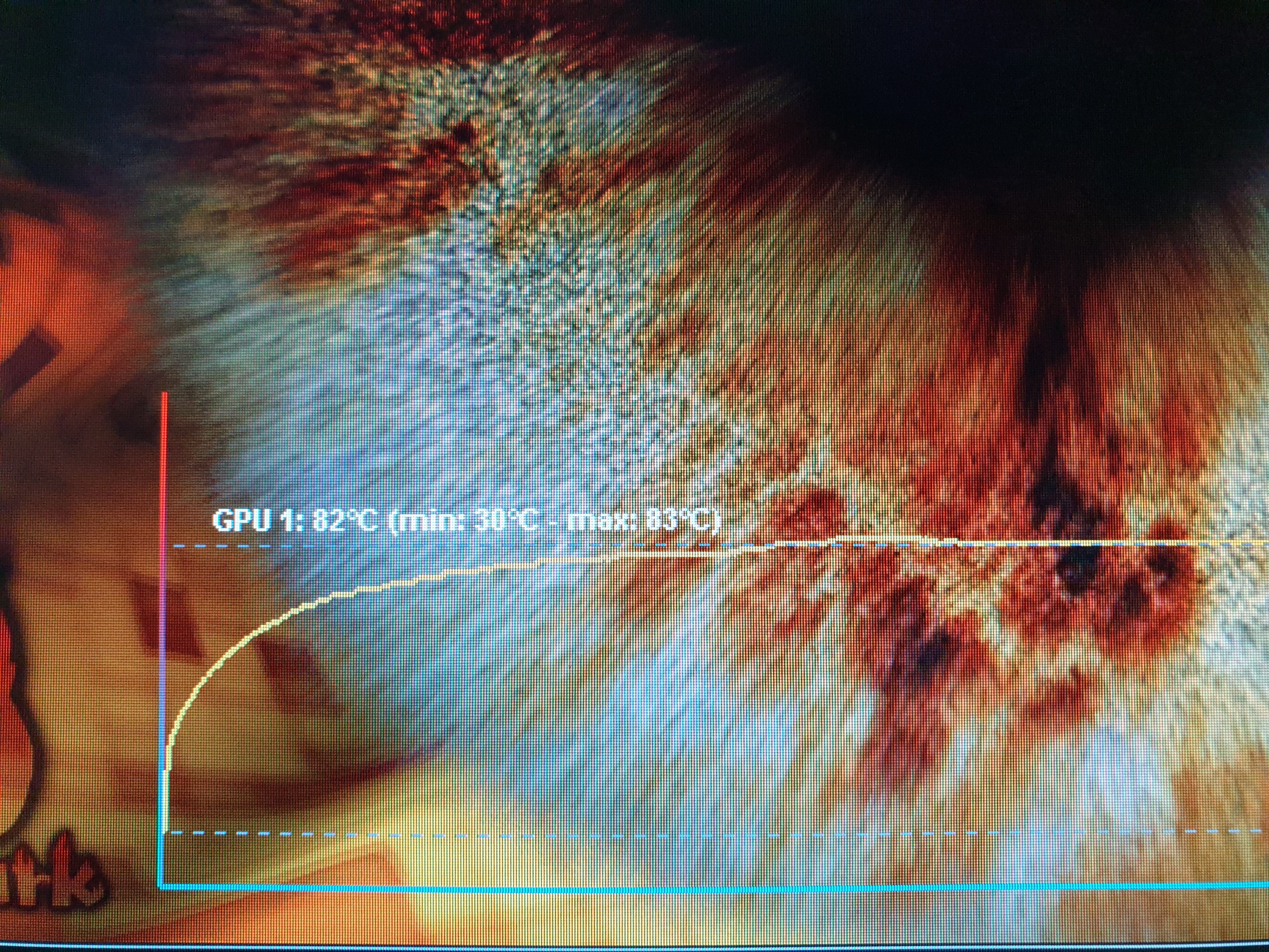

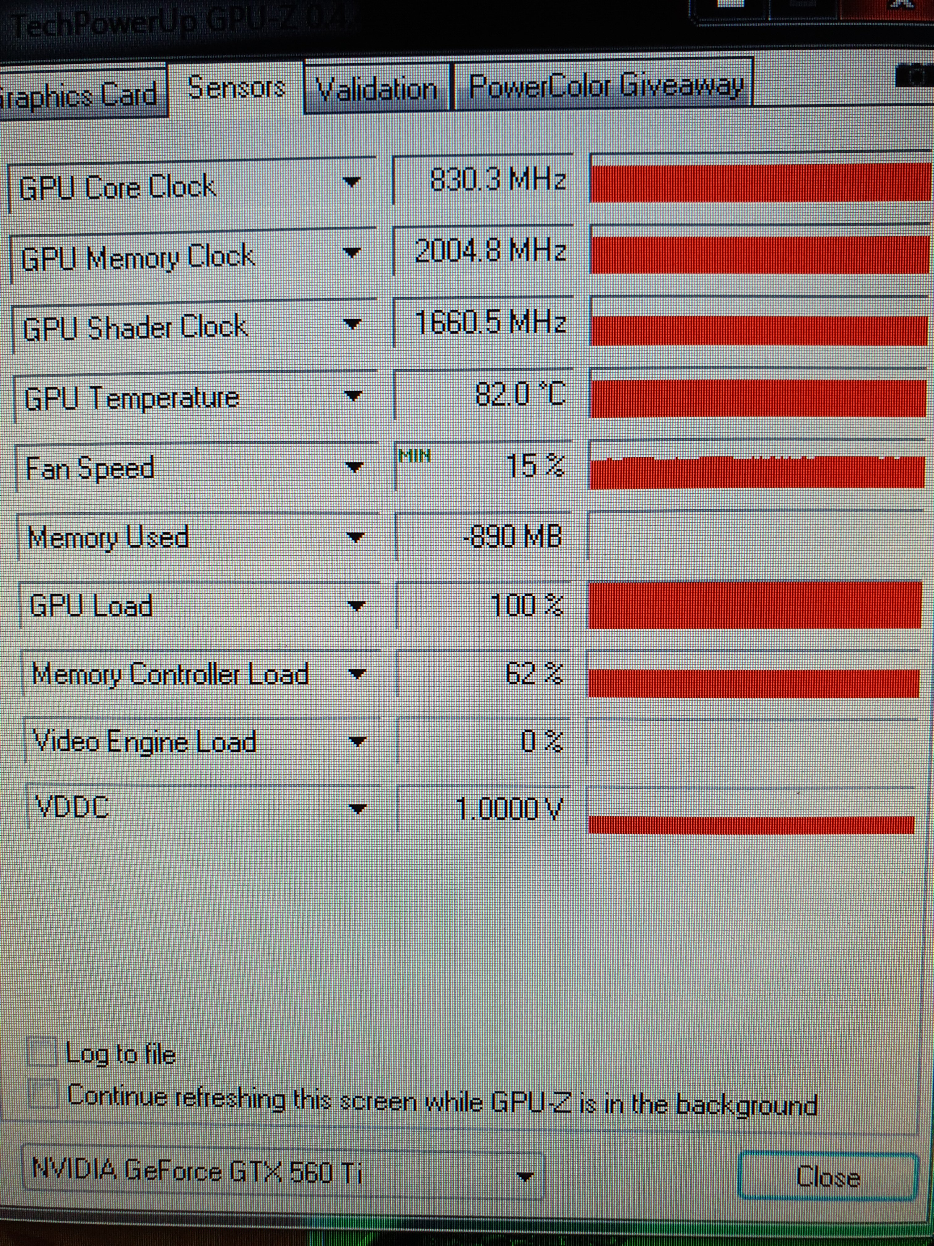

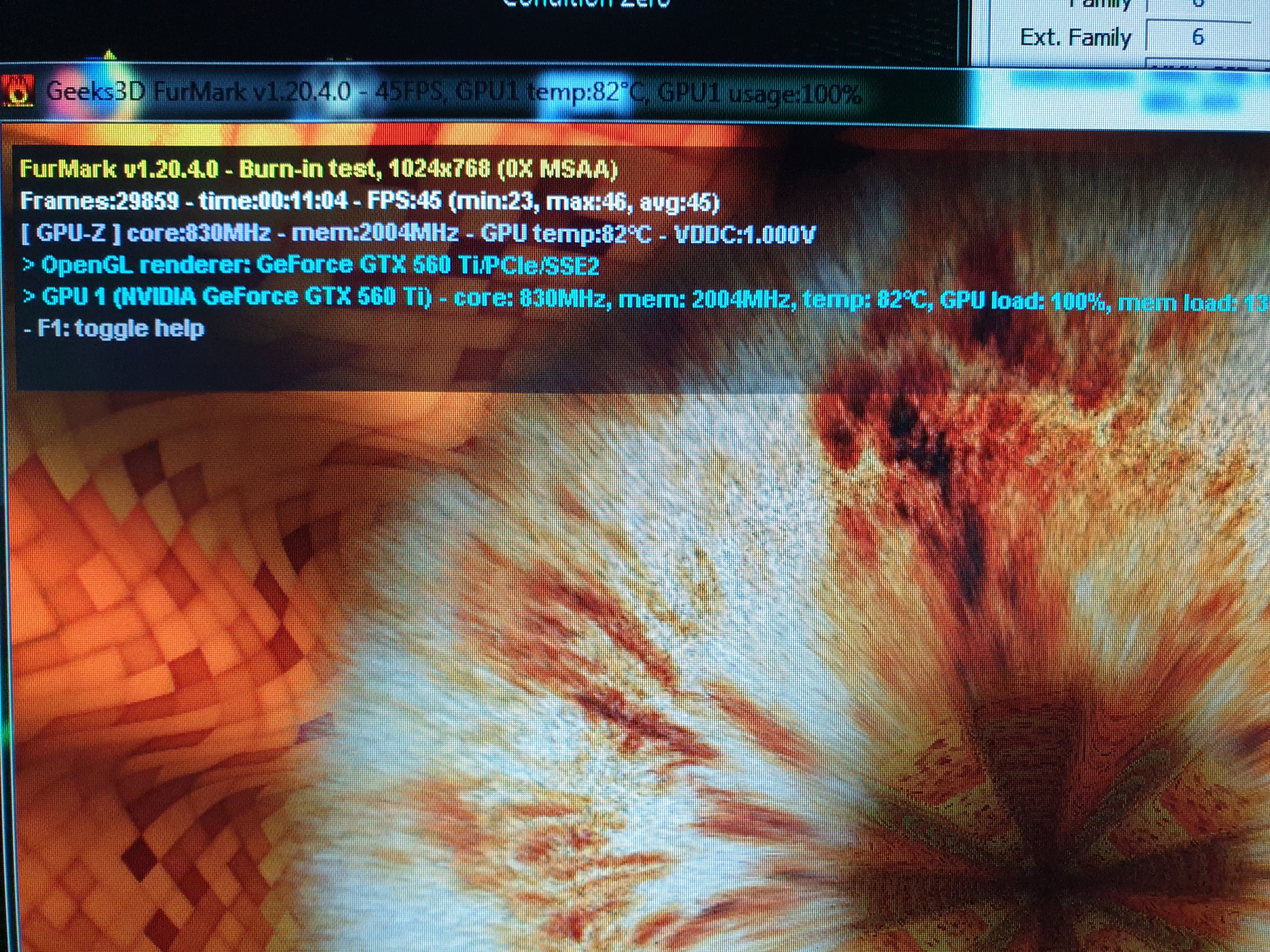

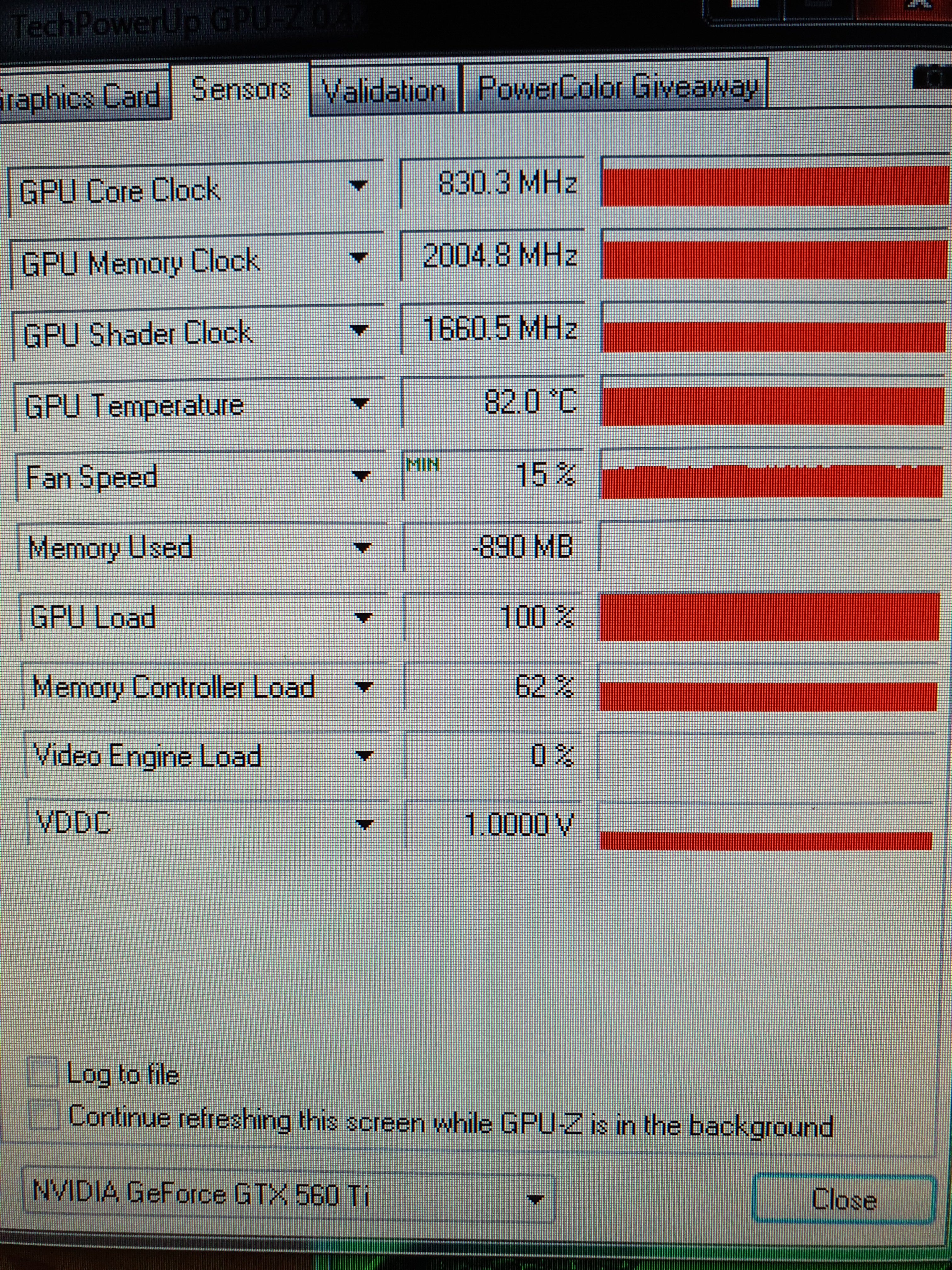

  1. Laut Furmark beim Stresstest Temps laut Sensor - 80 - 84 Grad (90 bis 98 ist OK)

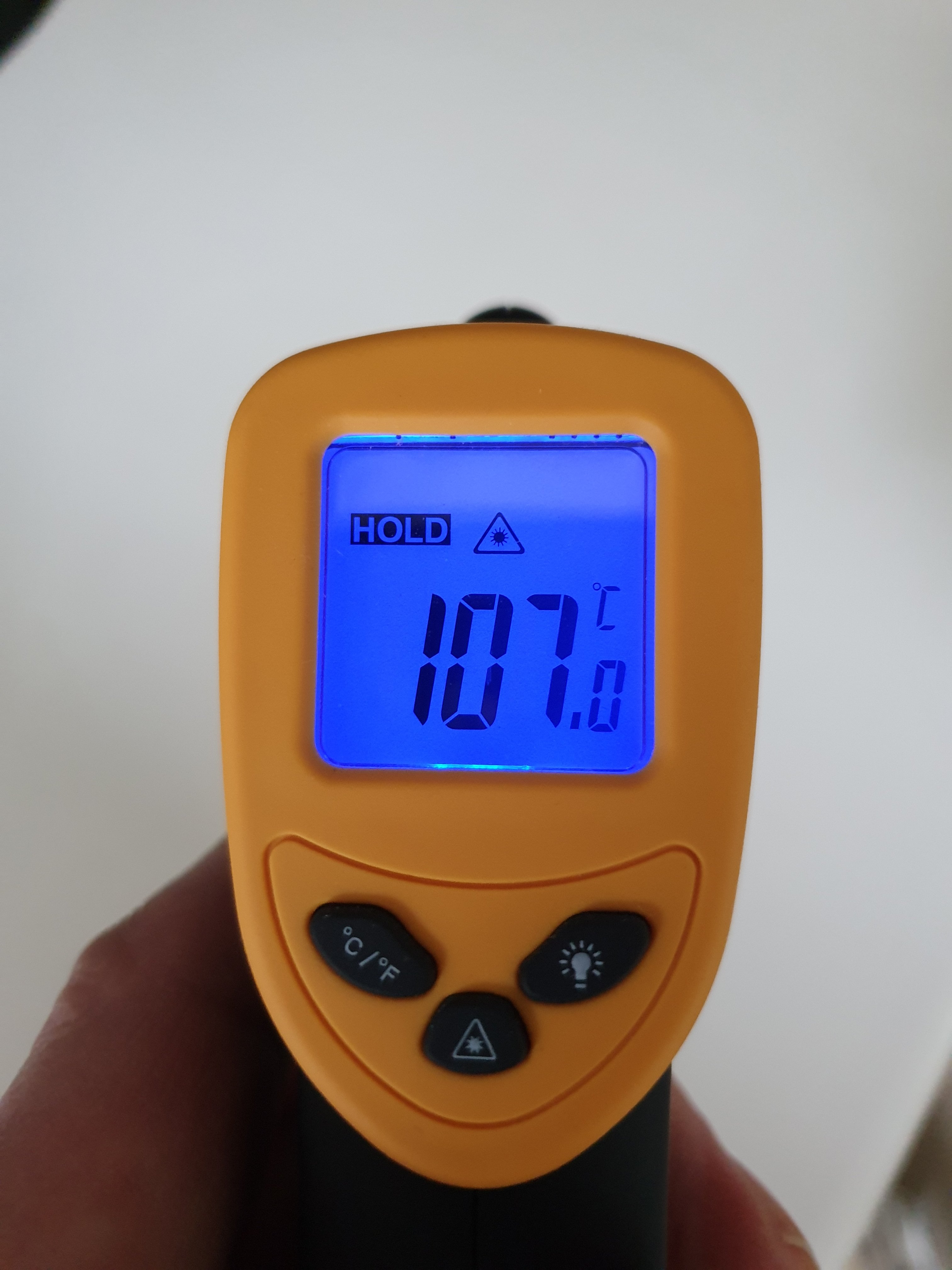

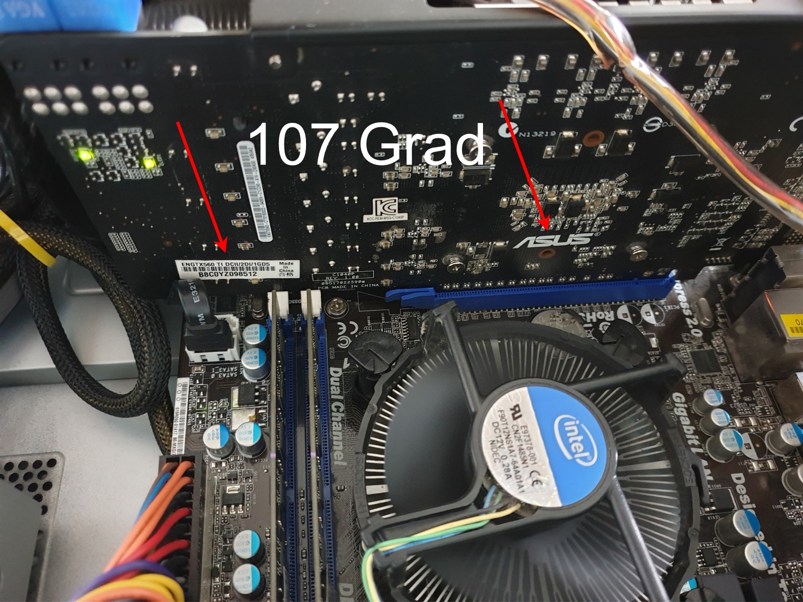

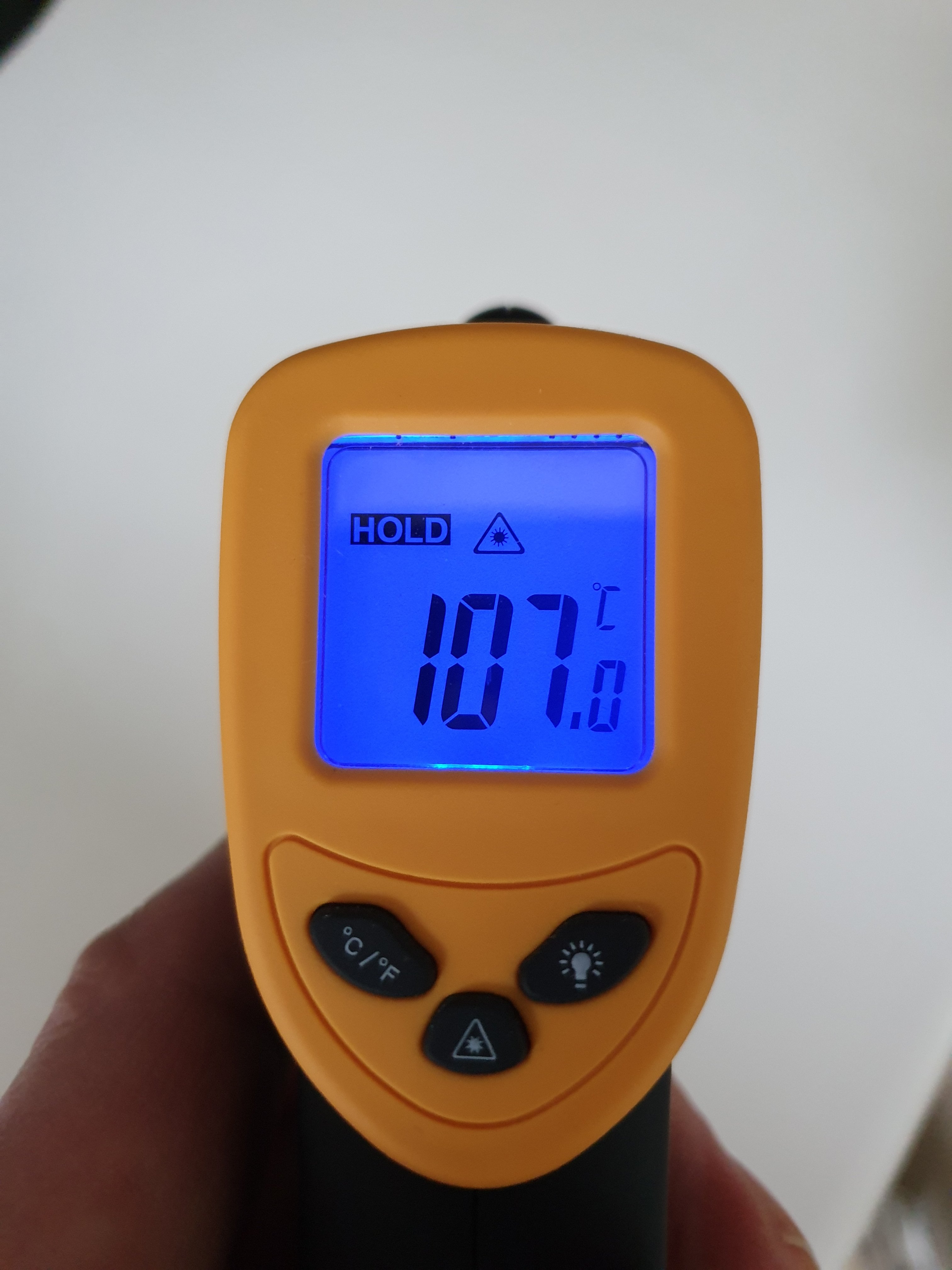

  2. Lasermesser zeigt mit vorne an der VGA 56 Grad an (Kühler etc. wo ich ran komme)

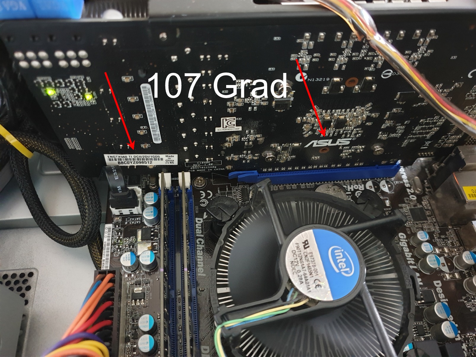

  3. Hinter der VGA (Rückseite) an zwei Stellen 107 Grad - Zuviel???

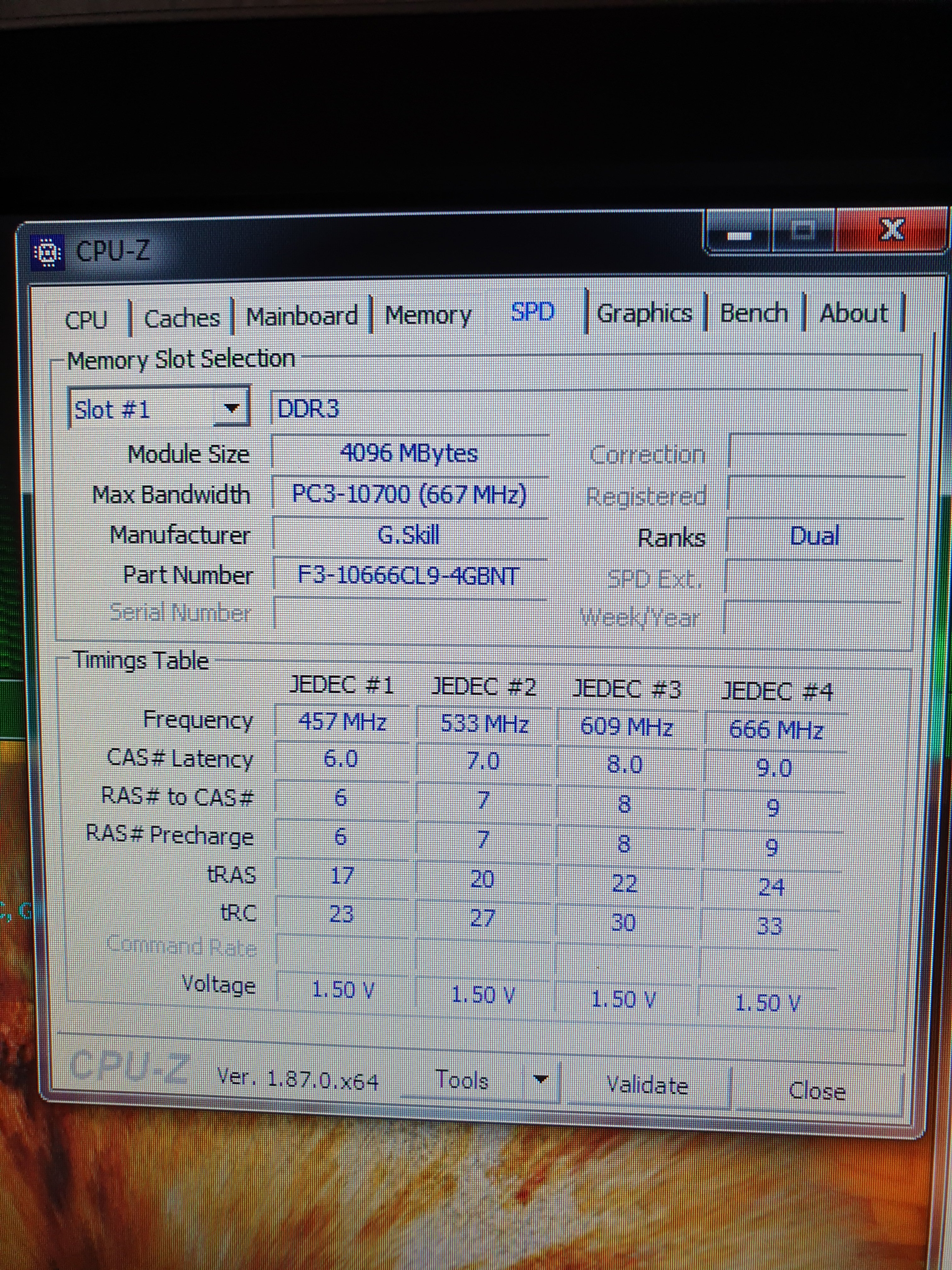

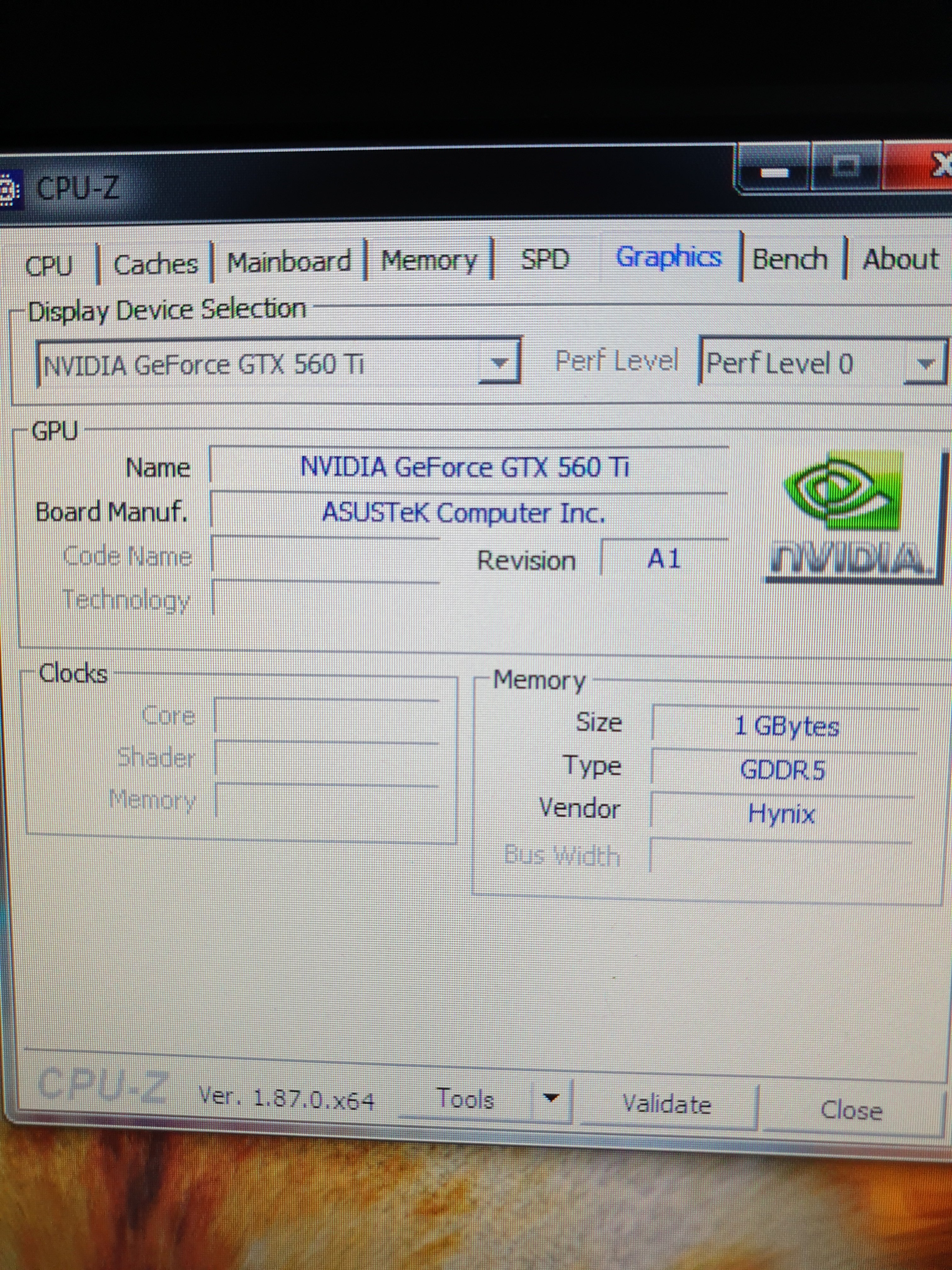

  4. Im Leerlauf zeigen die Sensoren 30 Grad an - CPU-Z
Memtest ok
Festplattentest ok (CHKDSK und Chrystal Disk Info)
sfc /scannow ok
Treiber mit DDU runter - neu drauf
Alle MB Treiber inkl. Chipsatztreiber neu

Wärmeleitpaste keinen Kontakt mehr? Wegen der hohen Temps hinten an der Graka?
Oder die Platine schon einen weg- wegen bei Wärme dehnt sich das Teil aus-dann schwarze Artefakte wg Unterbrechung der Leiterbahnen?
Hat Jemand eine Idee?
Auch wenn es hinten ist- dürfte doch das Teil nicht so heiß werden, oder?

Genau, WLP erneuern, schaden kann es nicht. Über 100 Grad ist tatsächlich noch nicht zwingend zuviel, aber doch schon ziemlich an der Grenze.

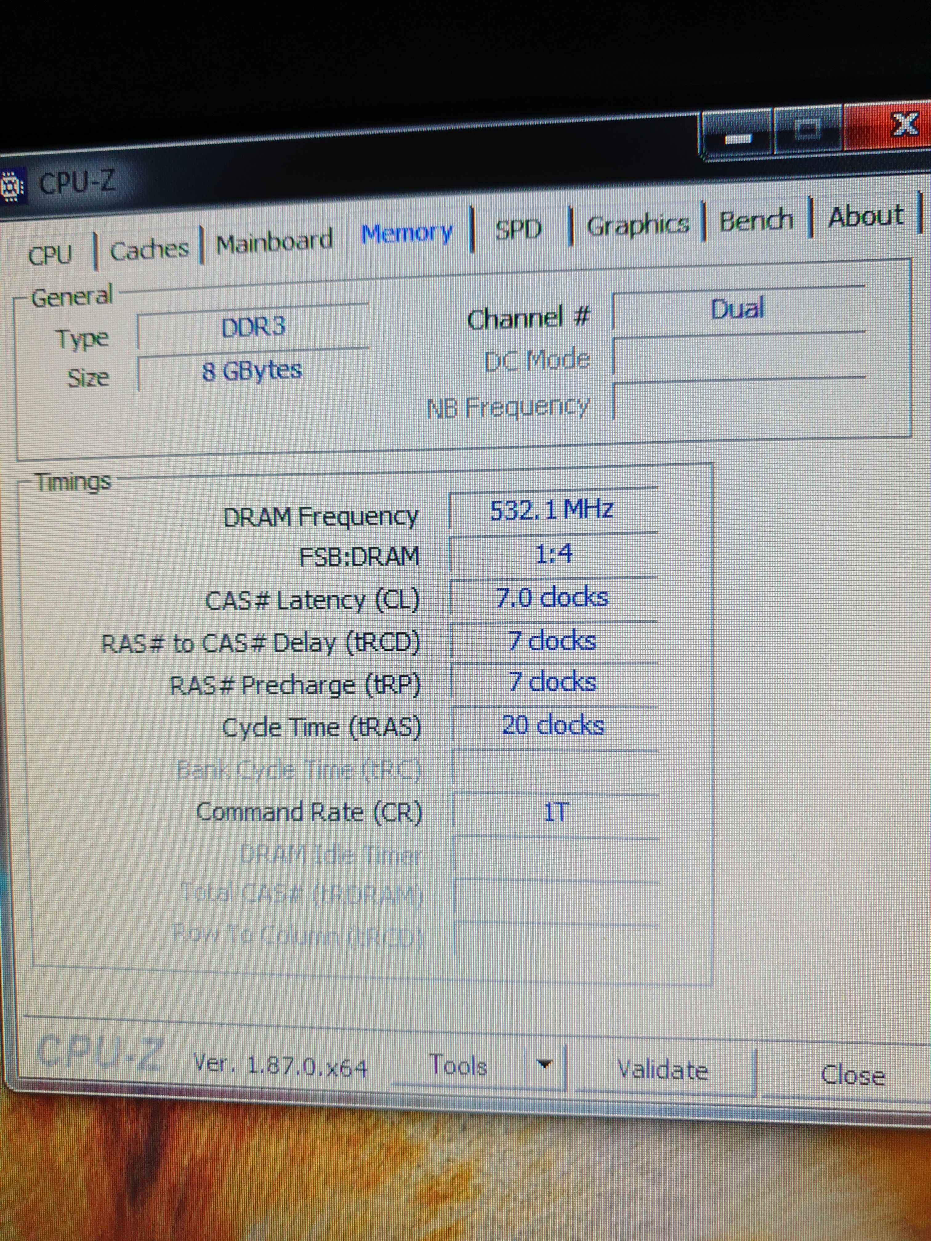

im BIOS des Mainboards >> Command Rate (CR) = 2N
TESTEN
Furmark erzeugt realitätsferne temps. wie sehen die bei realistischen lastzuständen aus?

@ Grimba - das meine ich ja - 107 und dann hinten????? Laut GPU-Z Sensor 85 Grad??

@ Hanne BIOS - hatte ich am Anfang sofort auf Standart gesetzt u. BIOS Update 2.04 - 1N auf 2N gesetzt

command rate hat nichts mit der gpu zu tun^^. 560ti ist nicht mehr die jüngste karte. paste erneuern, lüfter/kühler(kühlkörper) entstauben. leiterbahnen gehen durch die ausdehenung nicht kapüutt, es sei denn du oder dein freund hat ausgedehnt evtl drauf rumgeschraubt^^. furmark halte ich für unbrauchbar, furmark, umging die sicherheitseinstellungen des treibers zwecks TDP. sprich, die karte hat mehr strom gezogen, als sie durfte, somit wurde sie heißer als sie durfte und mit pech wurde sie gegrillt;). obs jetzt noch so ist k.a............ich trau dem teil trotzdem nicht^^

nimm nen benchmark wie Unigine Superposition. mit Furmark quält man die karte nur unnötig. ich hatte früher auch mal ne 560ti, die ist beim zocken nie wärmer als 82°C geworden, im Furmark waren es 91°C.

Was mich wundert, sind die zwei Stellen mit 107 Grad. Wieso zwei?
