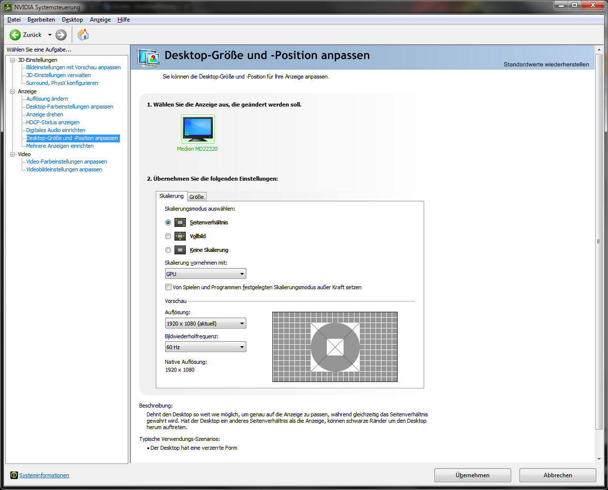

Ja, der Treiber hat entsprechende Skalierungsoptionen.
(Hab's für's Bild mal entsprechend Deiner Vorstellungen eingestellt.)

Der Treiber bietet zwar die Skalierung an (also das "Strecken" auf Bildschirmgröße, mit oder ohne Ränder), aber eben kein Upscaling oder gar natives Rendern, wie trockenerToast schon richtig angemerkt hat.
Wenn Dir der Unterschied bewusst ist, so ignoriere bitte diesen Post ^^
