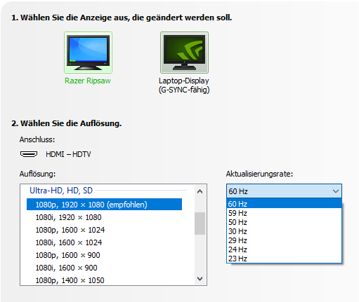

Ich habe mal noch mein Notebook mit nVidia-Grafikkarte in Gang gesetzt und dort die Box angeschlossen.
Hier wird alles korrekt erkannt und Windows setzt die Empfehlung auf FullHD.
