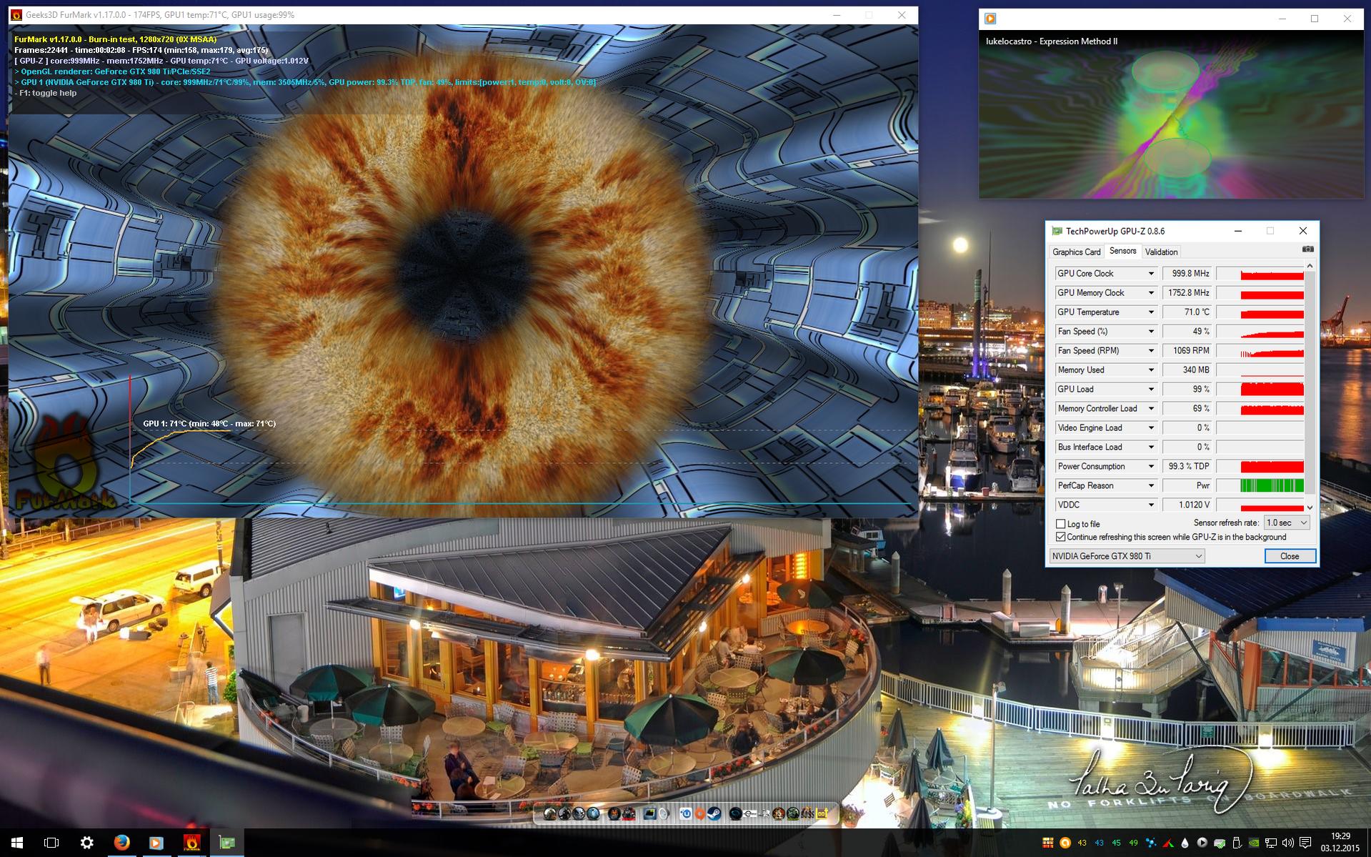

ich teste gerade mein neue Grafikkarte auf Fehler (Probleme bei Wolfenstein mit der Darstellung).
Hierbei fällt mir auf, das die Karte gar nicht Ihren vollen Takt entwickelt. Laut Beschreibung sollte
ja folgender Takt laufen: Chiptakt: 1152MHz, Boost: 1241MHz. Wie man sieht geht der aber nur bis
knapp über 1000MHZ. Ist dies normal?

Wenn sie ab 71°C schon drosselt, ja.
Sollte so ein Benchmark nicht im Vollbild laufen, nicht im Fenster?
Weil eine Graka aus mehr besteht als aus der GPU. Vorallem die Spannungswandler werden bei Furmark stark belastet, überhitzen die kann die Karte auch heruntertakten, ohne das die GPU selbst zu heiß wird.
Furmark ist einfach kein Tool zum Testen der Graka.
Das bedeutet, dass die Grafikkarte durch die hohe Belastung die maximale Leistung aufnimmt und deshalb nicht höher taktet, um die maximale Leistungsaufnahme nicht zu überschreiten.

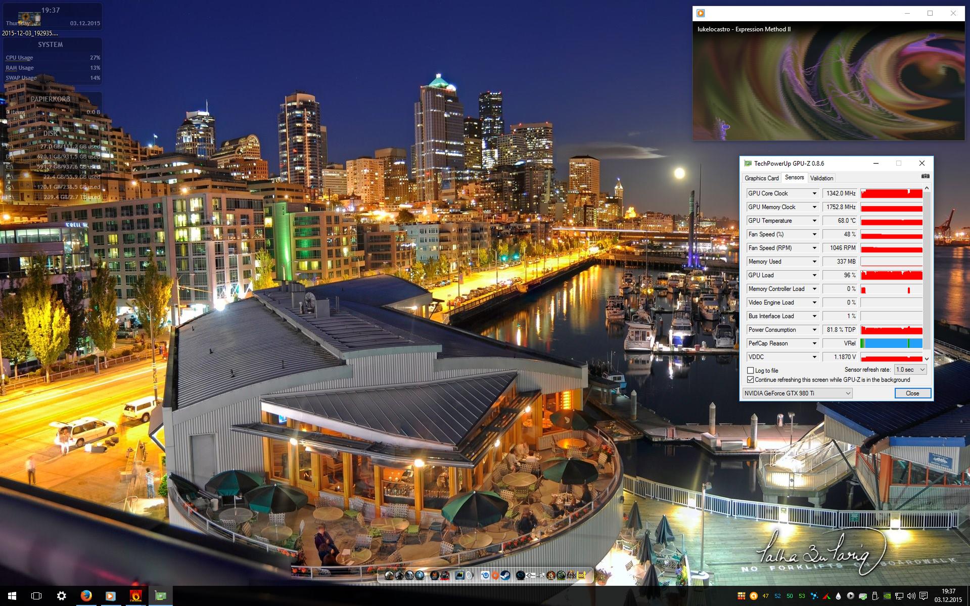

edit: Merkwürdig, ich habe momentan den FurMark minimiert und komischerweise geht
der Takt sofort rauf. Jetzt zeigt er 1342MHZ an. Alles sehr merkwürdig.

Deine Karte läuft ins Powerlimit wie oben schon gut angedeutet. bisschen googlen und geht scho
Oh man, wie oft noch: der Furmark wird von den Treibern erkannt und die Karte gedrosselt (runter getaktet). Das ist schon seit Jahren so. Bei Grün und bei Rot. Völlig ungeeignet zum benchen, da nimmt man Heaven oder Valley. Taugt höchstens nach dem modden der Karte um die Kühlung der Spawa´s zu checken. Und nein - die Karte rennt dabei nicht in das power limit.
Was hat bitte der treiber mit dem Takt zu tun?
edit: achso du meinst andersrum. Das kann so sein. Ja aber die Karte hier läuft klar ins powerlimit.
Nein - da kommt sie gar nicht hin, weil der Takt schon vorher gesenkt wird. Du kannst am power limit schrauben wie du willst, sie wird im Furmark nicht höher takten. Auch das umbenennen der .exe hat keinen Einfluss, der Treiber erkennt trotzdem das der Furmark läuft.
Sry aber das ist falsch. Mit 100%TDP hab ich 1050MHz mit 125% TDP hab ich 1215Mhz
Screens liefere ich gerne nach.
Die Karten laufen ins Powerlimit bei Furmark. schon viel früher als sie sollten deswegen kommen sie meistens nicht an den normalen Clock.
Ich denke auch Nvidia regelt den Furmark Wahnsinn seit Fermi eben über das Powerlimit. Das ein treiber einen Takt vorgibt - muss er ja dann für jeden Chip seit Fermi einen separaten Code integriert haben - denke ich nicht.
Die VRMs werden ja auch nicht so heiß weil der Takt so hoch ist sondern weil die Karte so viel Energie zieht. Sind ja Spannungswandler. Wenn du zb viel mit AA machst zieht die Karte nicht so viel Energie weil das eben Berechnungen sind die weniger Einheiten der GPU beanspruchen, obwohl sie den gleichen Takt hat.
Bei meiner evga 780ti acx ist es ähnlich bei mir geht furmark auch nur bis zu einem Takt von 8xxmhz.
Lies dir am besten mal den Link in meiner Sig zum Thema "Boost" durch. Deine Karte verbraucht zu viel und taktet deswegen runter.
