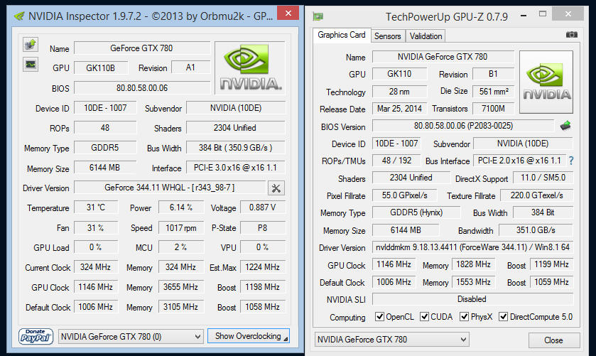

Was zeigt dir der nvinspector genau an?
GPU GK110 Revision A1 oder GK110B und Revision A1?
Im letzteren Fall handelt es sich um den B1-Chip. Nvinspector ordnet das wohl nicht richtig zu und braucht langsam mal ein Update.
Was GPU-Z 0.7.9 ausliest, ist jedenfalls korrekt.

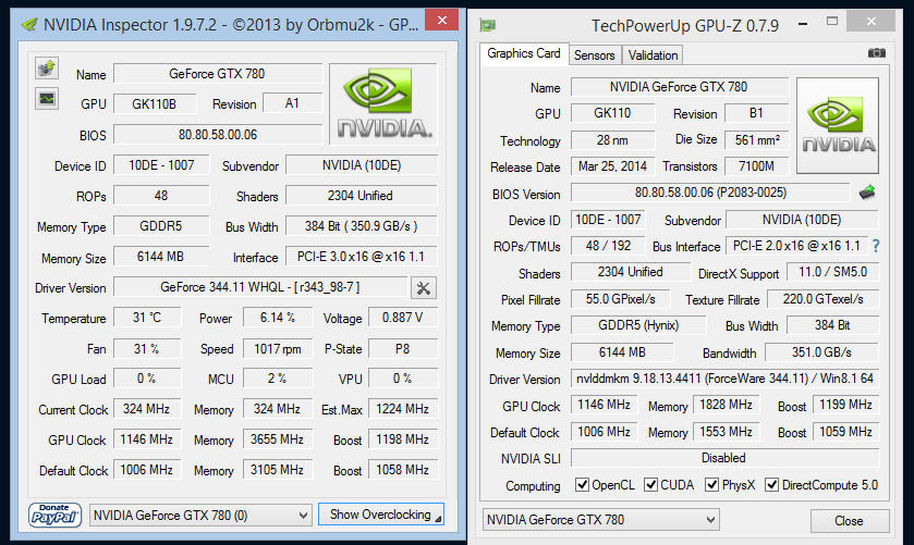

Also GPU-Z schreibt GK110 B1 und Nvidia Inspector schreibt GK110 A1
Hier ist noch ein Bild zum vergleich: Unbenannt.jpg
Was ist jetzt davon richtig? Beim Online Shop wo ich die Karte gekauft habe steht auch GK110 A1
Es handelt sich um eine KFA2 GTX 780 HOF+ 3GB

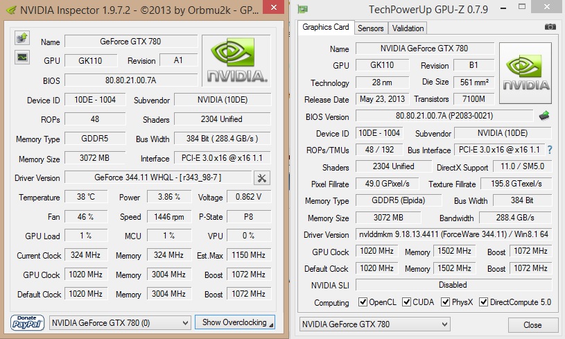

Hm,
merkwürdig.

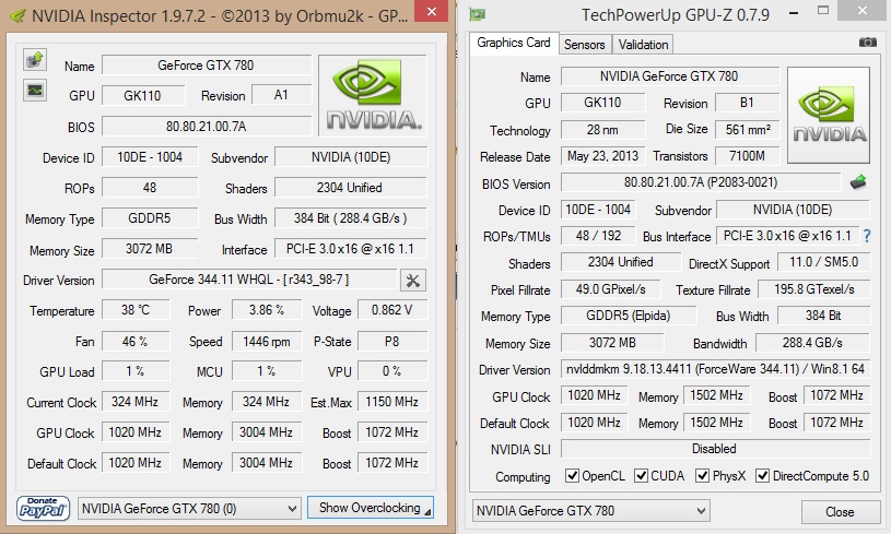

So sieht's bei mir aus:
Deine Karte ist doch relativ neu, es würde mich wundern, wenn das keine B1 wäre.
*mein Shop hatte auch A1 angegeben, was aber nicht stimmte.
