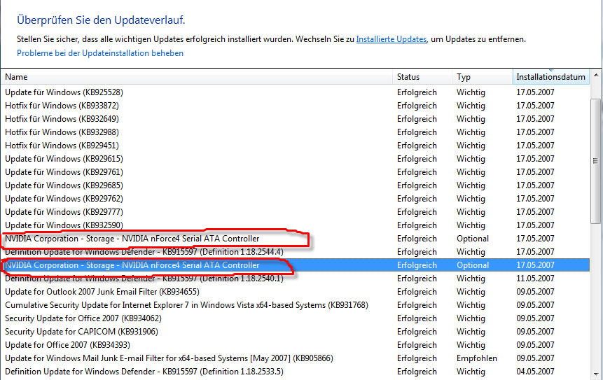

Nein. Ich habe einen über Windows Update Funktion bekommen. Angeblich wohl auch von NVidia hhmm ;) Siehe Anhang in der Tat hat sich die Schreibleistung auf den Platten auch stark verbessert.

Komisch, bin jetzt ieder auf die Standarttreiber zurück, aber im Microsoft Update wird mir dieses nForce 4 Update nicht angeboten.
Das ist ja wirklich komisch. Hast Du auch den AMD nForce4 SLI Chipsatz ?

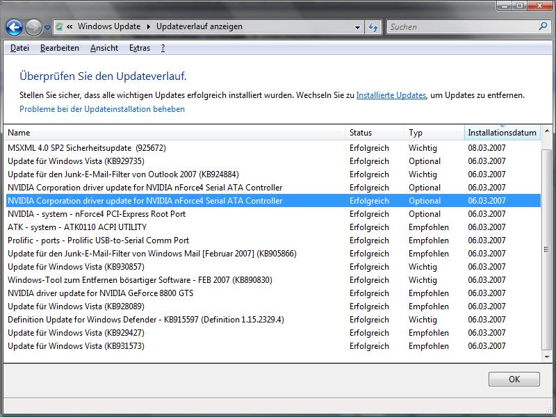

Von Microsoft gibts jetzt ein Update für den Nvidia SATA Treiber. Jetzt fährt er endlich schön sauber runter und das Neustartproblem ist auch weg. Gibts über die Windows Update Funktion.

KB Nummer steht da leider keine. Steht nur Nforce 4 SATA Controller.
