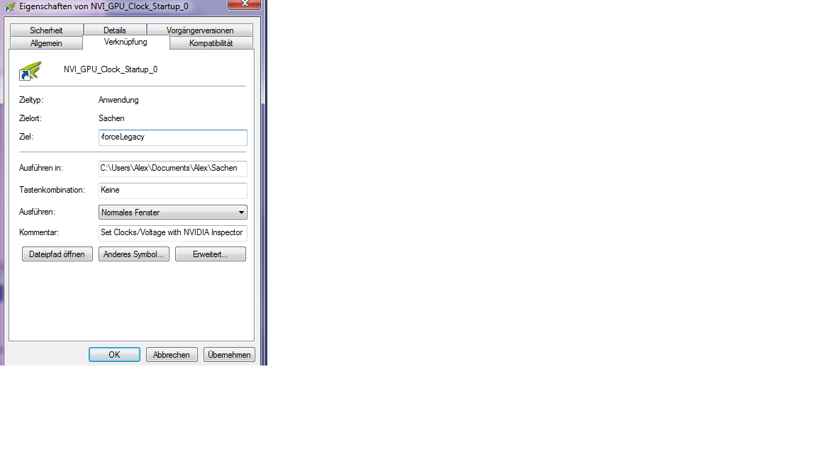

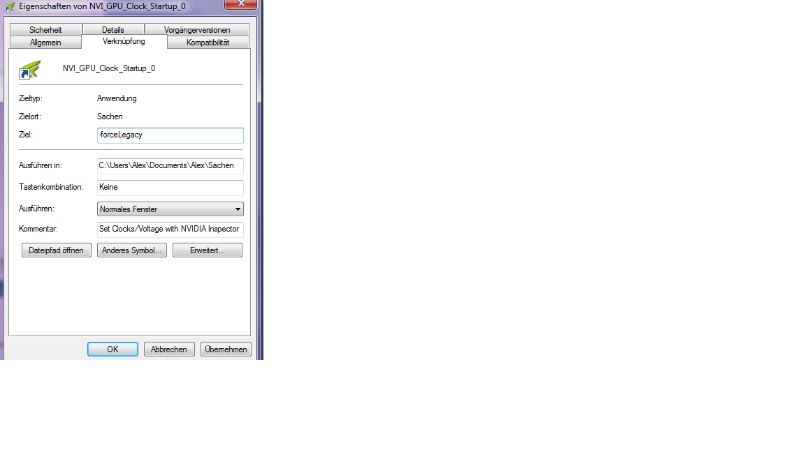

Bei mir steht aber bei Ziel das hier und nichts mit -traystart
C:\Users\Alex\Documents\Alex\Sachen\nvidiaInspector.exe -setShaderClock:0,2,1544 -setMemoryClock:0,2,2004 -setVoltage:0,2,1038
Soll ich jetzt dahinter das einfügen ?

Ne, mache mal den Haken beim Autostart (vom Saver) raus und wieder rein, damit du eine "frische" Verknüpfung bekommst.
Dann fügst du es hinten an.
