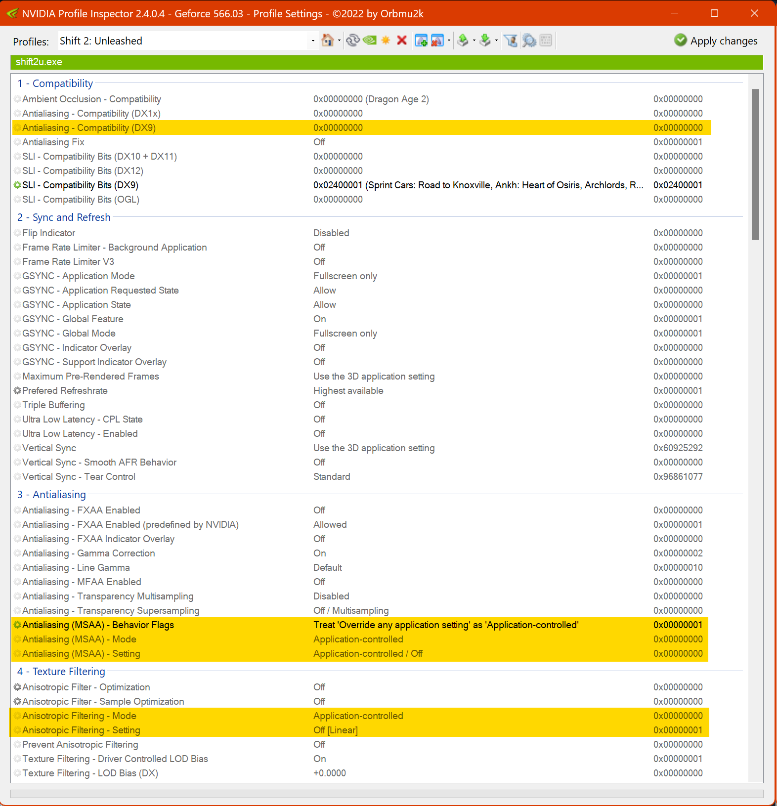

danke, hab mal genau die gleiche Version wie im Screenshot versucht, dort hatte ich dann fast alle Einstellungen, aber ich sehe keinen Unterschied zu den Einstellungen, die ich auch in der nvidia App machen kann (Ergebnis im Spiel dann).
Was heißt denn "fast"? Welche Einstellungen hast du nicht übernommen? "Antialiasing Compatibility" ist z.B. wichtig, weil du ohne vielleicht überhaupt kein AA aktiviert bekommst. Oder du kannst es nicht modifizieren.
Typ schrieb:
Obwohl die Tipps dort nicht so alt sind, finde ich leider die Hälfte der Einstellungen, die dort im nvidia Inspector abgebildet sind, bei mir nicht.
Typ schrieb:
(Antialiasing Compatibility, Behaviour Flags und Antisotropic Filtering mode finde ich nicht so bei mir
Zeig mal einen Screenshot. Ich weiß spontan nicht, ob es vielleicht ein Optimus-spezifisches Problem ist.

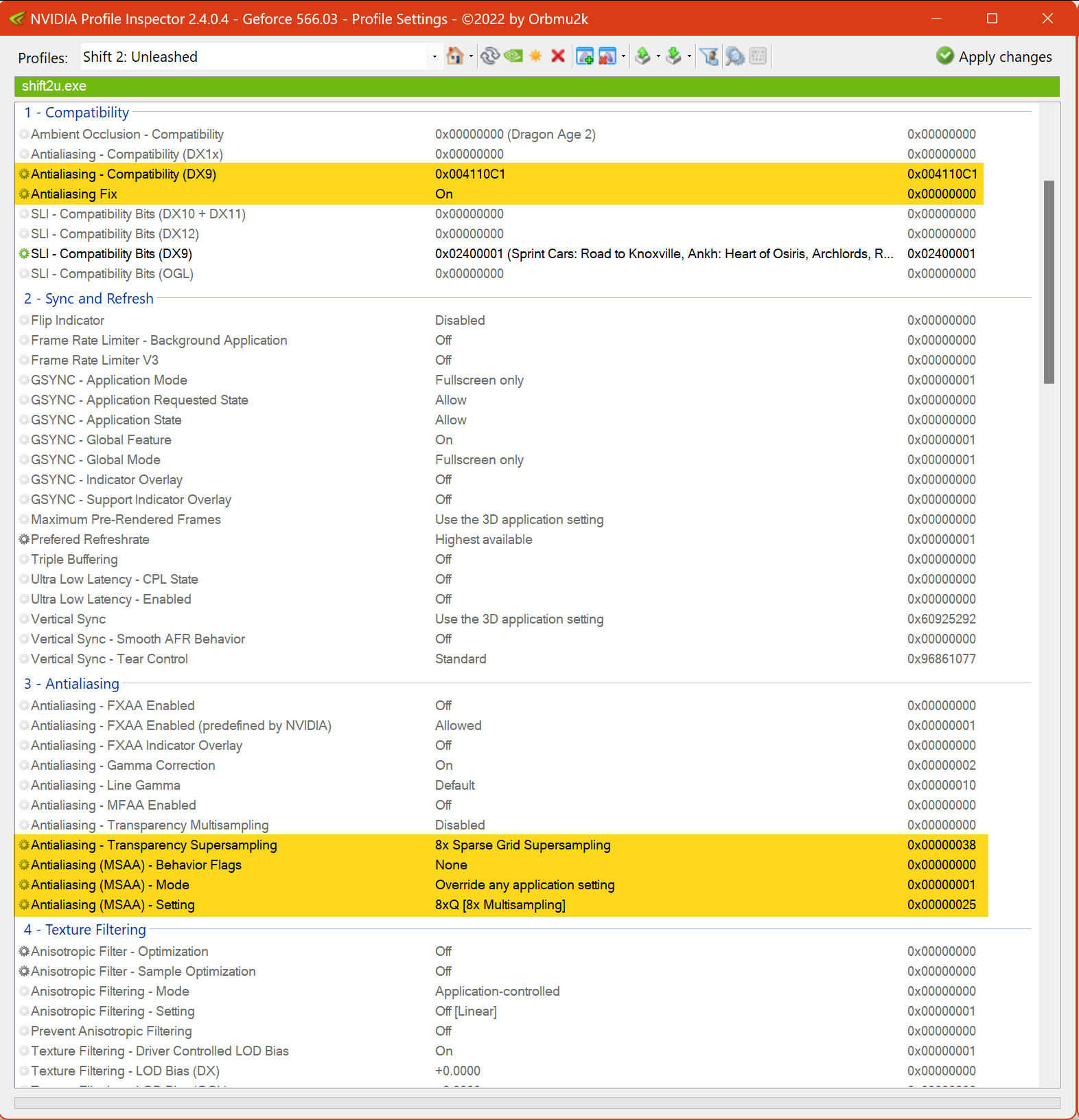

Bei mir am PC wird mit dem Profile Inspector v2.4.0.4 alles angezeigt:

Hallo, die in Link gezeigte Einstellung bei der SSAA-Kompatibilität gibt es dort nicht in der Auswahlliste, also ist sie in dem Fall manuell einzutragen? Ich dachte, dann liest der Inspector es auch nicht aus vielleicht. Alles andere habe ich dann gefunden, wie auch bei dir. Nur leider hat sich im Spiel nichts geändert. Das gleiche Problem hatte ich neulich mal bei Comanche 4. Ähnlich auch bei F1 2020 z.B. bei Laternenmasten in der Ferne.

Override = Jegliche MSAA-Einstellung im Spiel wird überschrieben.
Bei der AA-Kompatibilität muss du nicht zwingend einen Wert aus der Liste wählen, du kannst den Wert auch per Copy & Paste dort eintragen. Der Wert wird letztendlich vom Treiber ausgelesen, dem Inspector ist es egal, was du da einträgst.
Und die dort eingetragenen Hex-Werte werden vom Treiber als Bitmaske ausgelesen, wo dann jedes Bit etwas anderes im Treiber ansteuert/ändert. Aber damit kenne ich mich nicht aus, das ist für mich "schwarze Magie" ;)
Ob die Einstellung im Steam-Thread sinnvoll ist? Keine Ahnung. Ich halte mich immer an folgende Tabelle:
https://docs.google.com/spreadsheets/d/15UvZ6COCpaD8JJkMqB4KMTxBXoEfDuaDiiP--H4BJ-U
Sie besteht größtenteils aus Informationen vom 3DCenter- und Guru3D-Forum.
Dort ist für "Shift 2" hinterlegt, wie man 8x SGSSAA nutzen kann. Aber wieder die Warnung: Die SSAA-Einstellungen kosten viel Performance.
Im Falle von "Shift 2" sollte man den Inspector wie folgt einstellen:
