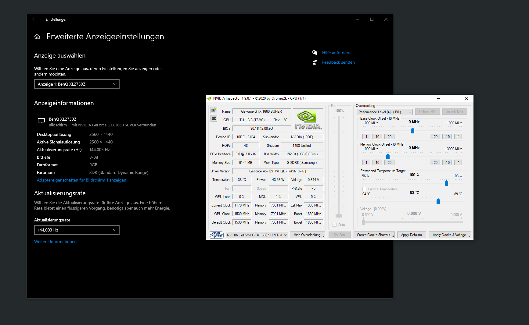

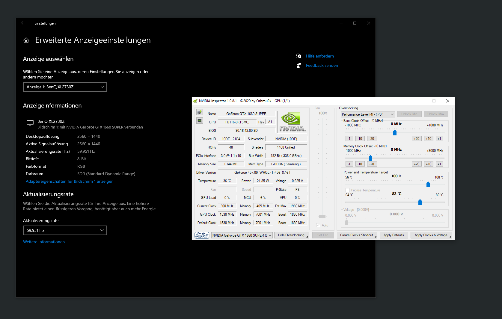

habe mir eben mal den Nvidia Inspektor geladen, um zu schauen, ob ich meine kleine 1660 Super etwas untervolten kann.
Dabei ist mir aufgefallen, dass das Ding nur für den Desktop über 40 Watt verbrät, kann das sein oder ist das ein Anzeigefehler?
Senke ich die Bildwiederholrate von 144Hz auf 60Hz, zieht das Ding immer noch gute 20Watt, das kann doch nicht normal sein?

dürfte gesamt sein. also gpu+cpu
84W bei mir
im vergleich dazu gpu-z
35W
Bin jetzt kein Profi im dem Gebiet, aber der Nvidia Inspector wird ja nicht mehr weiterentwickelt. Möglicherweise ein Auslesefehler. Was sagen andere Tools?
2 oder mehrere Monitore angeschlossen? ja dann ist das möglich und bei unterschiedlicher Hz noch mehr Strom.

Ich arbeite nur mit einem Monitor. Aber dann säuft die Karte echt über 40Watt im Idle auf einem 1440p@144Hz..heftig! Da war meine alte Vega 56 um einiges sparsamer an genau dem Monitor!
das ist ja grausam. Mein PC (b450 f-gaming, 3600, gtx1050) im Idle mit einem 24" Dell 1080p Monitor zusammen verbrauchen 38W.
Reaktionen: DannyA4
