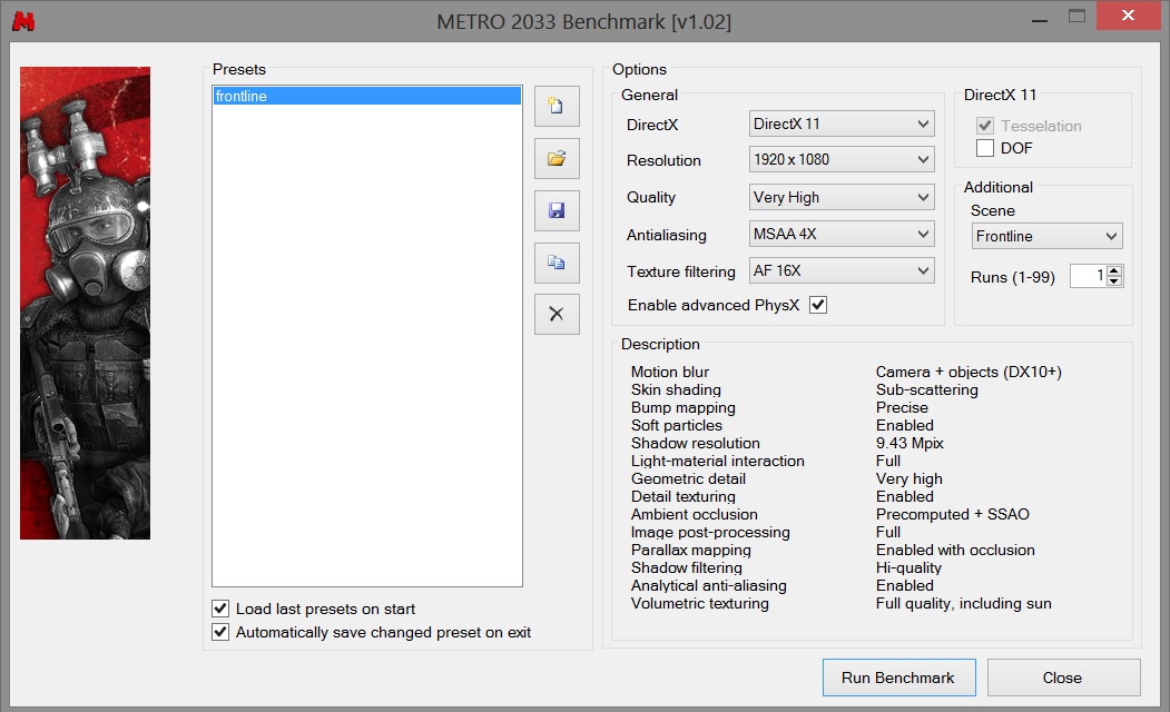

so, hier die settings von dem metro benchmark. für einen vergleich habe ich wieder 1920x1080 eingestellt und nicht meine 2560x1080:
aufgefallen war mir das DOF nicht aktiv war (deep of feld glaub ich). Darum habe ich 4 möglichkeiten gebencht. Die automatische auswertung spuckte folgende mittelwerte werte aus:
64,85 fps SLI ohne DOF
46,05 fps SLI mit DOF
36,90 fps ohne SLI ohne DOF
25,75 fps ohne SLI mit DOF
ich denke das fehlen von DOF wird nen frameunterschied erklären jedoch hätte ich einen größen unterschied erwartet. das sind ja gerade mal 20%. der aufpreis wäre ja kein stück gerechtfertigt. 2x660 3GB 400€, 1x690 900€+ für 20% mehr "mittelwertsleistung". vorrausgesetzt die benchs / settings stimmen überein.

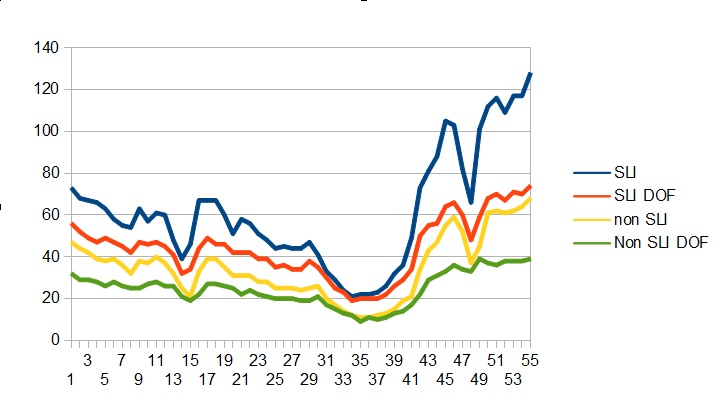

da mittelwerte aber nicht wirklich aussagekräftig sind hier auch mal die frameverläufe.
wie im post mit crysis und BF3 erstellt mit fraps. die tiefen einschnitte sind an der stelle wo viel Nebel usw. auf den gleisen ist. dort bricht es spürbar ein. mich würde jetzt interssieren ob das an der GPU leistung liegt oder aber der Speicherbandbreite liegt da unterhalb der 670 ja nur 192bit zur verfügung stehen. wäre schön wenn das mal jemand abprüfen könnte ^^

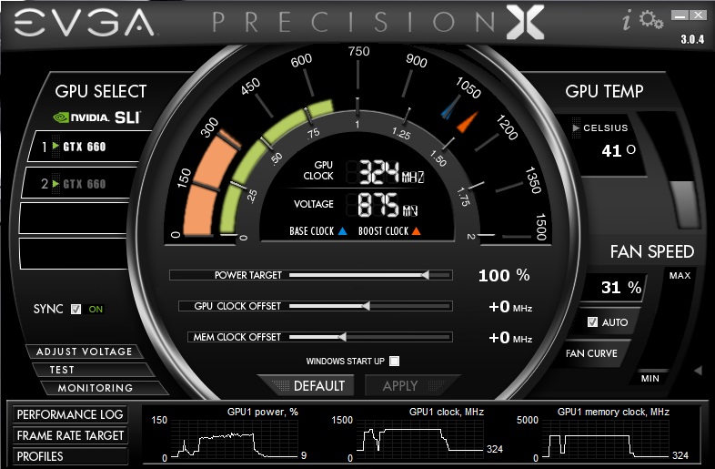

die höste GPU auslastung war zum ende und betrug 96% (graf unten Links)
