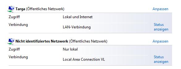

Ich habe ein Problem mit meine LAN Karte on Bord
das ist eine NVIDIA nForce Networking Controller ! Wenn ich da mein Router verbinde
bekomme ich kein Internet ! ist ein Gelbes Ausrufezeichen
woran kann das ligen
das Bord ist das GA-M57SLI-S4 und habe da auch alle Neuen Treiber drauf.
Mache ich eine PCI-LAN karte rein ist Internet mit die PCI da.
und wenn ich das LAN Kabel an BordKarte rein mache ist keine Verbindung

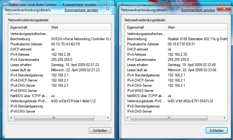

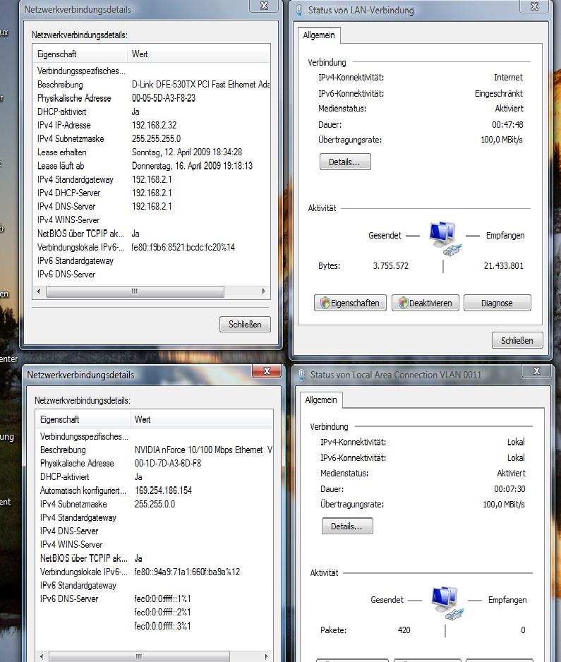

auf bild 2 ist zu sehen das der NVIDIA nForce Networking Controller nicht verbunden ist
und auf 3 sind auch keine verbindung !

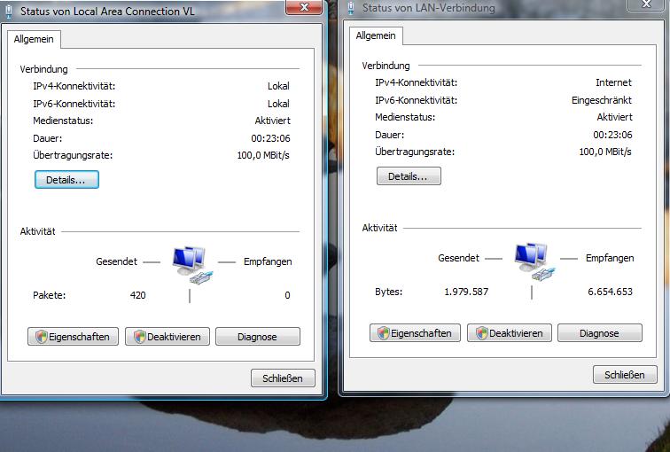

Habe es geschaft der Nvidia Nforce Networking Controller geht jetzt wieder
Hatte ein Neues Bios drauf gehabt!!
jetzt habe ich ein Älteres Bios drauf und siehre da es geht mit die onBord karte
Jetzt ist LAN und WLAN an
