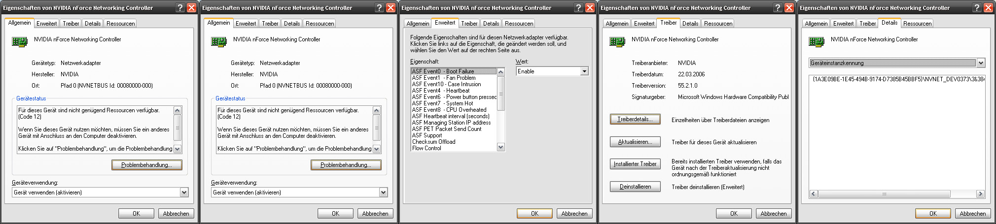

Auf jeden Fall sieht das ganze im Gerätemanager dann so aus:
resourcenverteilung_03-jpg.143971

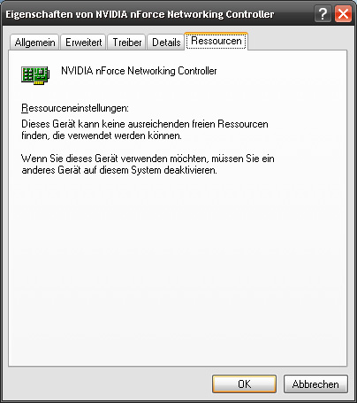

Wenn ich dann auf die Eigenschaften des Controllers gehe, sehen die einzelnen Reiter wie folgt aus:
Wie man anhand der Screens gut erkennen kann, handelt es sich um Windows XP (Home Edition) mit installiertem SP3.

Testweise hab ich versucht den zweiten LAN Port von meinem Mainboard zu aktivieren - er ist standardmäßig deaktiviert, da ich nur einen brauche - jedoch erschien dann im Gerätemanager ein zweiter Punkt mit genau dem selben Fehler.
Ich hab auf diesem Rechner noch eine weitere XP Installation am laufen, diese erkennt den Netzwerkcontroller ohne Probleme. Auch Win7 RC1 auf dem ich mich jetzt befinde, hat keine Probleme mit dem Netzwerk.
