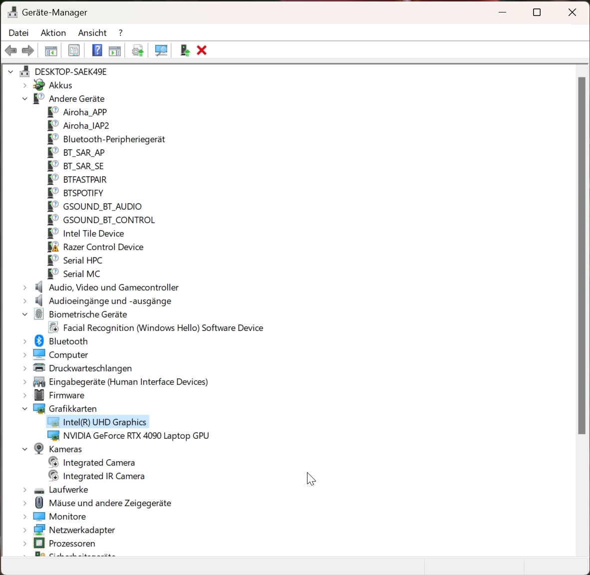

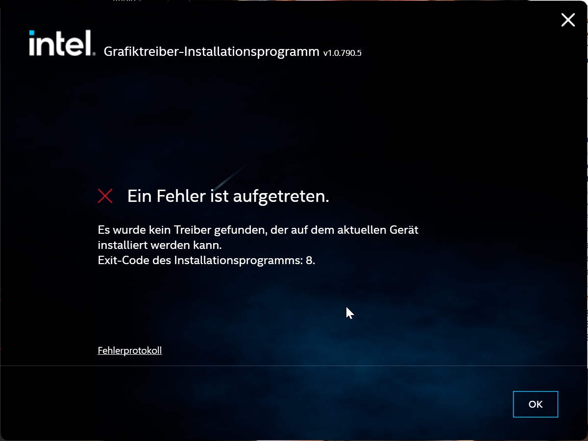

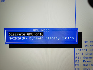

hallo habe ein Notebook und das habe ich gestern neu aufgesetzt
und habe nVidia Optimus aktiviert

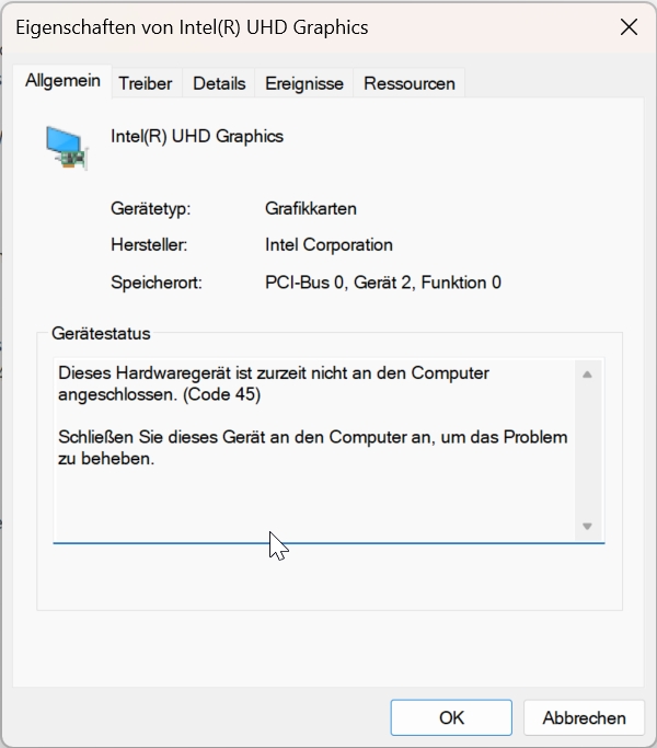

nachdem war die INTERNE Grafikkarte von Intel einfach deaktiviert und lest sich auch nicht aktivieren in der nVidia Software und auch nicht im Bios und auch nicht im Gerätemanager da taucht sie nur als Dieses Hardwaregerät ist zurzeit nicht an den Computer angeschlossen. (Code 45) auf
was kann ich noch machen? Treiber habe ich versucht klappt nicht! als wenn sie einfach deaktiviert wurde im Bios bzw. System

Letztes Bild die unter Option wählen? "Dynamic Display Switch"
ja dann bleibt das Display schwarz weil ja die Intel Grafikkarte nicht erkannt wird
Dann ist irgendwas anderes noch am Treiber install. Aber wenn du auf "Discrete Only" stellst ist es klar das die Interne nicht da ist und auch nicht verfügbar.
Vielleicht mal probieren auf die untere Option zu stellen und dann mal versuchen neu zu installiern. Bzw. Live-Linux ausprobieren.

hab es hinbekommen die Lösung ist der abgesicherte Modus da wird die Intel Grafikkarte wieder erkannt und auch die Einstellung von nVidia Optimus resettet
dennoch danke
