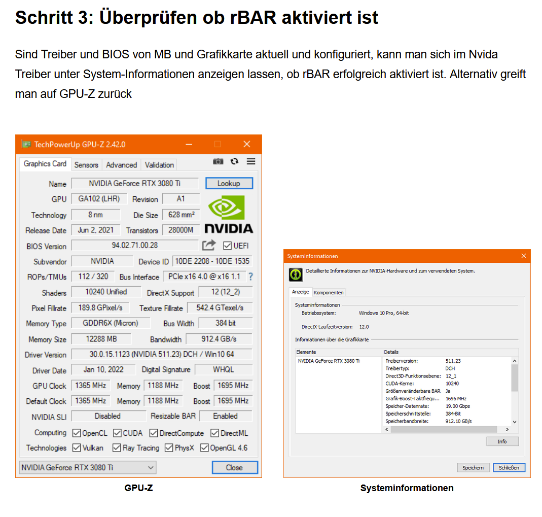

Hallo zusammen, da plötzlich ein paar Reports auftauchen, dass es mit aktiviertem rBAR im MSFS2024 zu VRAM Problemen kommen kann, wollte ich mal austesten, ob das so ist. Ich habe rBAR im globalen nVIDIA Profile Inspector Profil aktiviert (somit auch für MSFS2024). Meine Frage: wenn ich das nun spezifisch für MSFS2024 im nVIDIA Profile Inspector deaktiviere, ist es dann wirklich aus oder muss ich das sowieso via BIOS erledigen? Im BIOS ist es natürlich eingeschaltet...
Oder andersrum: lässt sich rBAR überhaupt softwareseitig aktivieren und deaktivieren?
Ich denke nicht, denn warum ist es dann die letzten Jahre zwingend erforderlich gewesen die Option vorher im Bios aktivieren zu müssen?

ruthi91 schrieb:
Es gibt doch gar keine Option dafür?
Nicht für dich als User. Im Nvidia Inspector schon, der ändert die Vorgaben im Treiber.
rBAR ist technisch immer verfügbar (daher in GPU-Z immer aktiv), aber der Treiber nutzt es je nach Spiel nicht immer.
edit: genau, in dem hardwareluxx Artikel steht es ja auch nochmal.
Reaktionen: ruthi91
Ok, aber dann müsste es eigentlich via nVIDIA Inspector so gehen, dass ich es einfach für MSFS2024 selektiv deaktiviere, oder? Oder ich stelle global wieder auf "driver default" ein und lasse den nVIDIA Treiber artig selber entscheiden. Danke für die Insights, das hilft.
Da Nvidia mit einer Whitelist arbeitet (also nur bestimmten Programmen die Nutzung von rBAR erlaubt), sollte es kein Problem darstellen Softwareseitig einzugreifen.
Reaktionen: AnkH
Ok, Update: im nVIDIA Profile Inspector rBAR im globalen Profil auf "disabled" gesetzt (entspricht dem Driver Default) und keinen Effekt sehen können im MSFS2024. Aber auch nach dem Umstellen auf "disabled" im NVI zeigt es mir in den Systeminformationen an, dass rBAR aktiv ist (macht ja Sinn, da im BIOS aktiviert).
Kann ich jetzt daraus folgern, dass es eben doch nicht NUR softwareseitig ein- und ausgeschaltet werden kann, sondern ich ein forciertes Nicht-Verwenden von rBAR im MSFS2024 nur übers BIOS hinkriege? Gibt es eine Möglichkeit, "live" zu sehen, ob rBAR von einem Game verwendet wird? Ist die nVIDIA Whitelist iwo öffentlich einzusehen?
