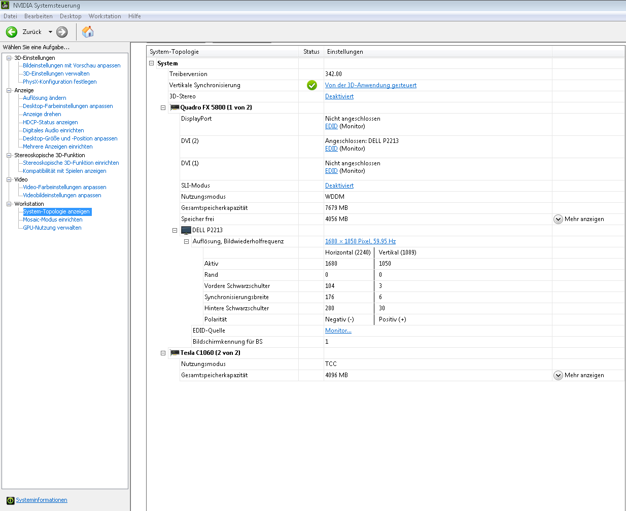

Hallo zusammen.
Es geht um ein Spiel. Ark: survival evolved.
Ich hab die beiden oben angegebenen Grafikkarten installiert, mit der SLI-Brücke verbunden.
Treiber: Nvidia Maximus.
Das Spiel lief ohne die Tesla auf der Quadro auf Grafikeinstellungen hoch ohne Probleme, jetzt, mit SLI stürzt es nach 15 Minuten ab, die Meldung sagt, fehler beim Berrechnen der Texturen, ich solle gucken ob der GraKa Speicher die Vorraussetzungen erfüllt.
Wenn ich mir über die Nvidia Systemsteuerung die Auslastung beider Karten angucke(Spiel läuft), bin ich bei der Qaudro bei Vollast (96%-99%) und bei der Tesla bei 0%
Bei GPU-Nutzung verwealten, ist die Quadro ausschließlich für Grafikaufgaben reserviert, die Tesla für Rechenaufgaben.
Bei der Tesla lässt sich über die Nvidia-Systemsteuerung auch nichts weiter einstellen.
Ebensowenig ihr TCC (Tesla-Compute-Cluster?), was als der Nutzungsmodus der Tesla angezeigt wird.
Hat jemand Erfahrung mit dieser Grafikkarten Zusammenstellung und oder wie man beide GraKas fürs "gaming" umstellen kann?

SLI auf Quadro Karten funktioniert so fern ich weiß nur auf verifizierten Workstation Motherboards, nicht auf normalen Motherboards die nur "normales SLI" unterstützen. Du hast wahrscheinlich nicht SLI konfiguriert, sondern die Tesla höchstens zu einer dedizierten Physx Karte gemacht, die bei unterstützen Spielen die Physx Berechnungen übernimmt.
Selbst wenn du ein Spiel hast das Physx unterstützt lohnt sich eine dedizierten Karte dafür kaum. Ähnlich sieht es bei SLI auf solch alten Karten aus.
Mein Fazit für eine Spielerei mit einem alten System ganz nett, aber aktuelle Spiele wirst du wohl kaum darauf spielen können.
Edit: Wie es scheint hat Nvidia Maximus nichts mit SLI zu tun. Dort werden beide Karten ausschließlich für Compute Anwendungen verwendet. Damit das funktioniert braucht man kein SLI. SLI wird nur benötigt wenn beide Karten Echtzeitgrafik berechnen sollen.

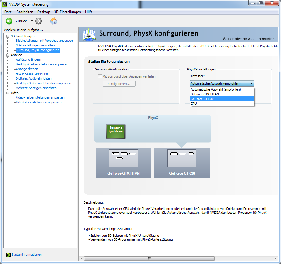

(...) Du hast wahrscheinlich nicht SLI konfiguriert, sondern die Tesla höchstens zu einer dedizierten Physx Karte gemacht, die bei unterstützen Spielen die Physx Berechnungen übernimmt.(...)
<--Wie und wo komme ich zu diesen Einstellungen?
Jap, ich denke da bin ich der Idee auf dem Leim gegangen, weil Maximus ein Treiber für eine SLI-lose Variante ist.

<-- Ok. Ich dachte ich hätte das Ergebnis mit den 7679MB Gesamtspeicherkapazität erreicht. Der freie Speicher der Quadro liegt bei 4056 MB. Wo kommen die 7679 MB her?
Ltcrusher schrieb:
Für mich aus Neugier: hast du einen alten Rechner übernommen, wo die drin waren oder wo haste die Tesla her? Hoffe nicht noch über eBay oder so extra für die Spielerei gekauft...
Der Klassiker: eBay. Allerdings für andere Anwedungsbereiche.
Seit dem es AGP gibt, können Grafikkarten auch Daten in das RAM auslagern.
Bei meiner VEGA wird z.B. 8GB Video Speicher und 20GB "insgesamt verfügbarer Grafikspeicher" angezeigt.
Es wird daher ein Teil vom RAM als verfügbarer Grafikspeicher ausgewiesen.
