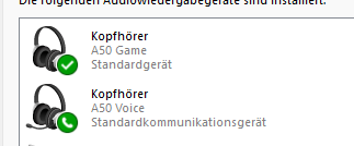

  • Astro A50 Game Sound (Standard Audioquelle)
  • Astro A50 Voice Sound (Discord Mates)
  • Astro A50 Mikrofon (Meine Stimme)

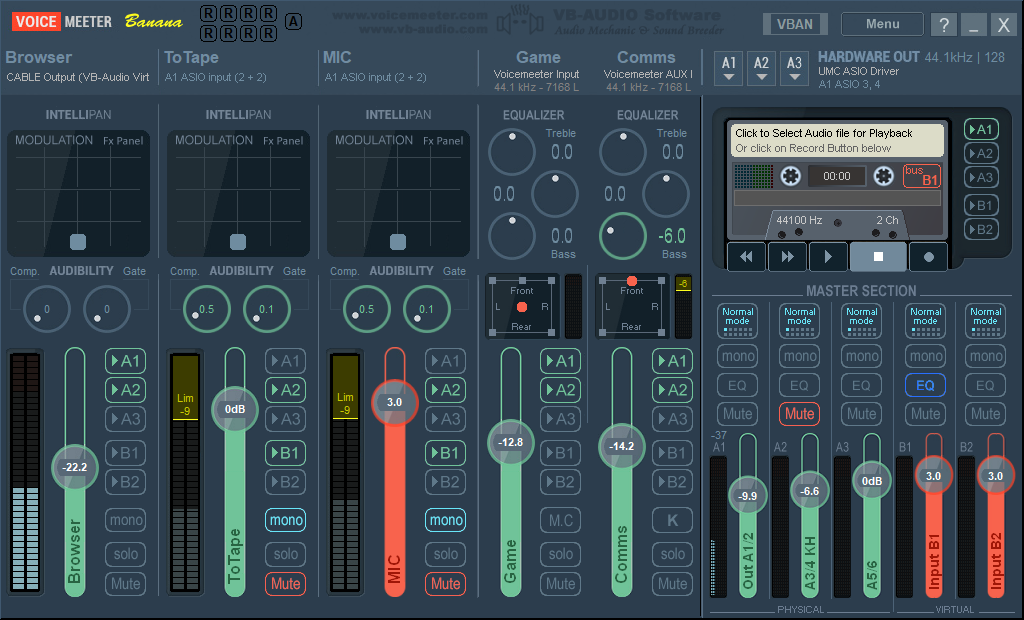

Es gibt zwei Möglichkeiten: OBS Mixer, oder VoiceMeeter. Wobei VoiceMeeter dabei einfacher* zu handhaben ist für den Endmix wenn man weiterhin mit Shadowplay arbeiten möchte. (*einfacher wegen der Oberfläche, braucht trotzdem Zeit.)
Ich habe Gamesound, Browser, Discord und mein Mikro auf jeweils einer einzelnen Spur und kann den Downmix der zum Recording geht entsprechend anpassen. Banana sollte für das Vorhaben komplett ausreichen.

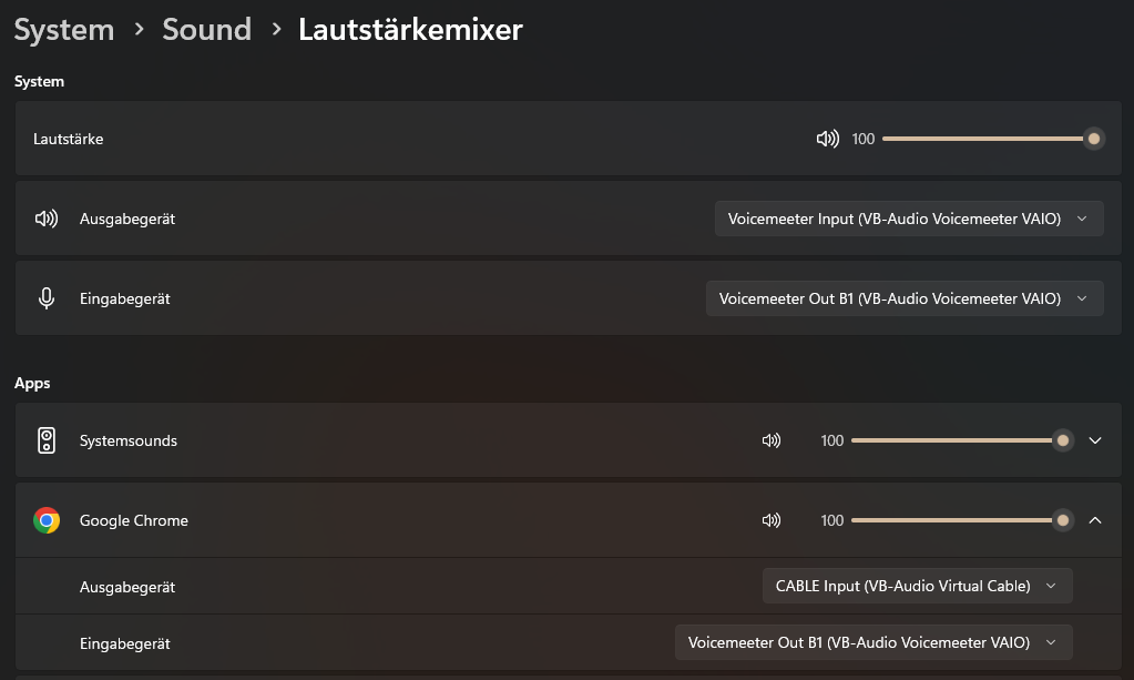

Im Windowsmixer weist man den aktiven Quellen einen Ausgang zu, schleift ihn in den Mixer und sendet es an eine Spur die man aufzeichnen möchte. Braucht etwas Zeit um sich in das Konzept einzuarbeiten, aber die Doku von VoiceMeeter ist wirklich vorbildlich was das angeht.
Die Herausforderung dabei ist das Abmischen. Es wird ein paar Anläufe brauchen bis du alle Lautstärken und das Routing so hast wie du möchtest.

Voicemeeter hatte ich getestet, war aber im ersten Anlauf alles andere als einfach zu handeln. Muss man sich wohl etwas mehr mit beschäftigen..
Hatte halt wirklich so die Vorstellung das ich einfach einen Virtuellen line in erstelle und dem die Quellen zuweise.

Ehm, ja. Deswegen hab ich dir auch VM empfohlen. Deine gewünschte Funktion gibt es so in der Windowswelt nicht.
Du kannst ja nicht einfach alles auf die Recspur schicken ohne das es vorher abgemischt ist, sonst ist das lauter als das, und das als das ... irgendwie musst du das ja regeln, oder?
Das geht auch teilweise mit dem Windowsmixer, den Spieleinstellungen, Discordsettings ... usw ... ist aber auch ein ziemliches Gefrickel und nichts Halbes und nichts Ganzes.

@Sebaz360 Welches Windows benutzt du? 10 oder 11? Du hast auf den Screenshots nur die Auswahl der Audioquellen. Mit denen kommst du nicht so weit. Windows 11 bringt dafür einen Mixer mit, wie auf meinem Screenshot sehen kann. Der ist allerings spartanischer und nicht ganz so intuitiv. Da kannst du deine Signale ensprechend an deine Aufnahmequelle leiten.
Win 11 pro. Wie genau, mir würde das ja vollkommen reichen

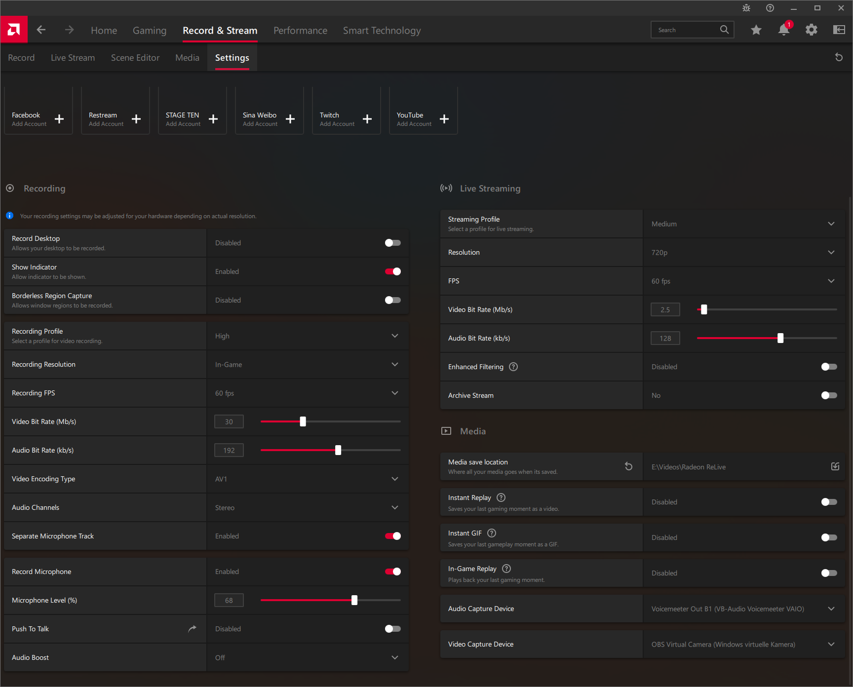

Schon mal einm guter Anfang, aber deine Nvidia App fehlt. Und in der App solltest du auch was einstellen können. Mach da auch mal ein paar Screenshots. Ich bin Team AMD, da kann ich das im Treiber einstellen und brauche keine App. ^^
