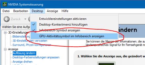

nvidia systemsteuerung > desktop > infobereich-symbol anzeigen
Reaktionen: Trinoo
Nvidia Systemsteuerung, am oberen Rand "Desktop" auswählen, dann "GPU-Aktivitätssymbol im Infobereich anzeigen" abwählen.
766581
Das Symbol ist bei mir leider ausgegraut. Das hatte ich schon bereits gefunden und vermutet, dass es das sein wird, aber es ist grau.

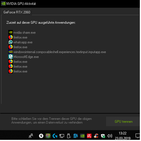

kann es einfach sein das die Grafikkarte das selber macht?
es ist eine Ventus RTX 2060 im System. Vielleicht haben das MSI Karten
Ich habe die Treiber nochmal installiert, jetzt sagt Windows die externe RTX 2060 wurde verbunden und jetzt ist das logo unten kurz weg gewesen und jetzt wieder da.
Das haben alle nvidia Karten ab Fermi aber es sollte standardmäßig deaktiviert sein
Windows tut so als wäre die Karte eine externe Grafikkarte. Ich kann nicht mal Treiber deinstallieren. Die Karte zeigt aber keine auffälligen Verhalten, dass ich sagen würde die es defekt oder so. Unter last funktioniert sie ohne Schwierigkeiten. Aber ich finde es trotzdem merkwürdig, dass hatte ich bei der anderen RTX die ich zurück gesendet hatte nicht. Das habe ich seit dem nur bei dieser MSI Karte.

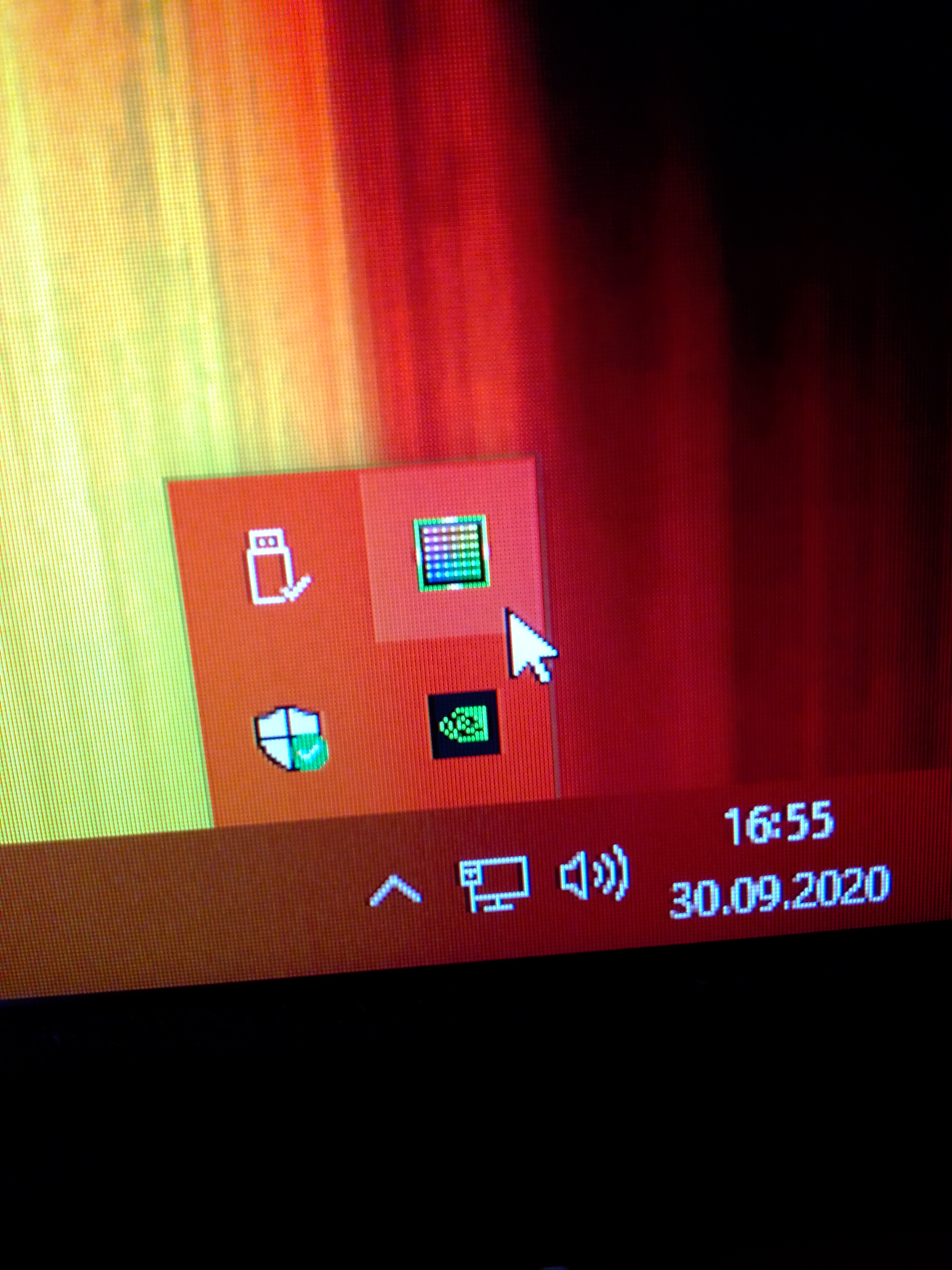

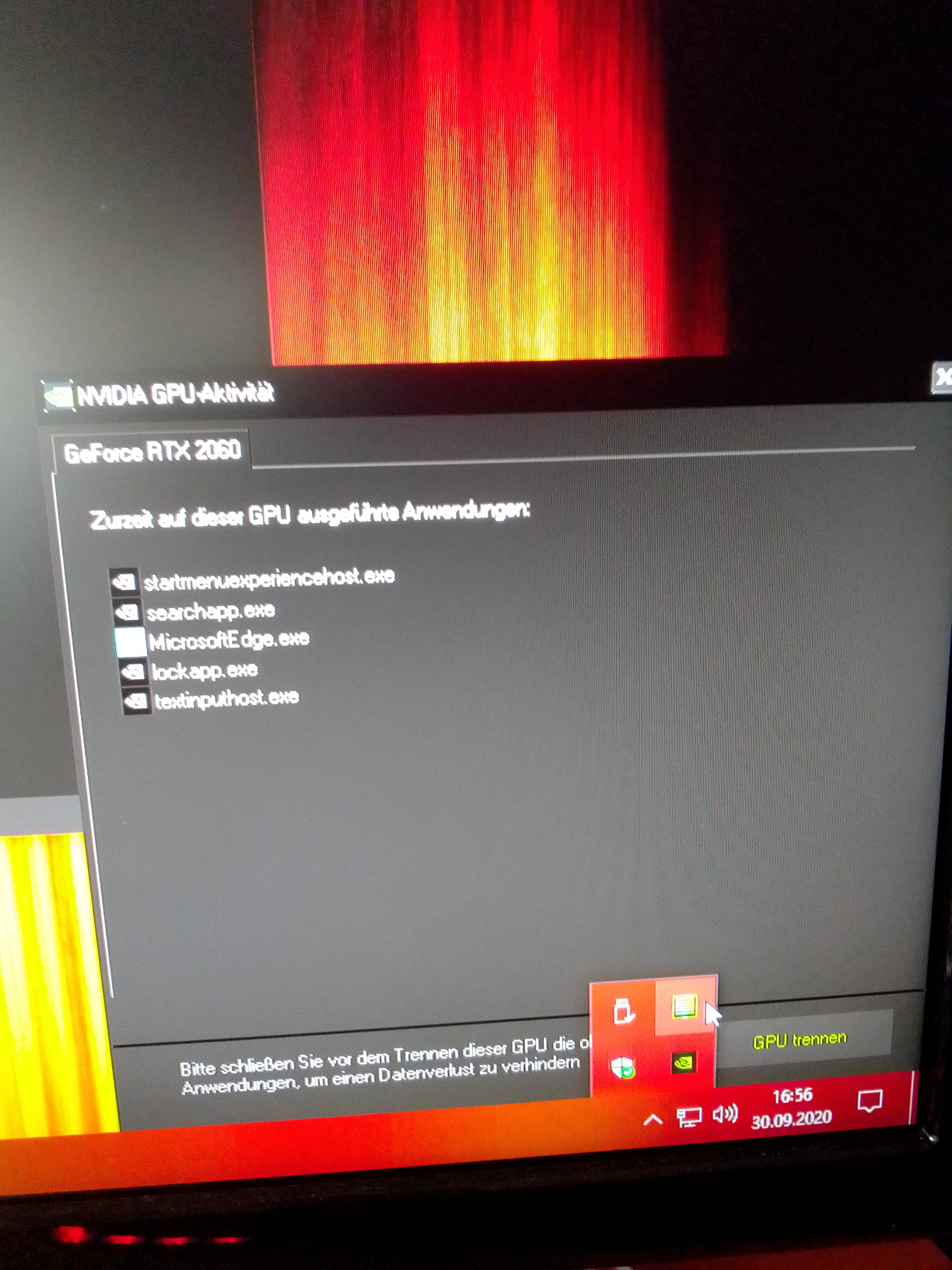

Hallo, Beitrag ist ja schon etwas älter, aber wurde dafür schon eine Lösung gefunden? Habe nämlich genau das gleiche Problem mit exakt der gleichen Karte. Wäre schön wenn jemand da was wüsste. VG

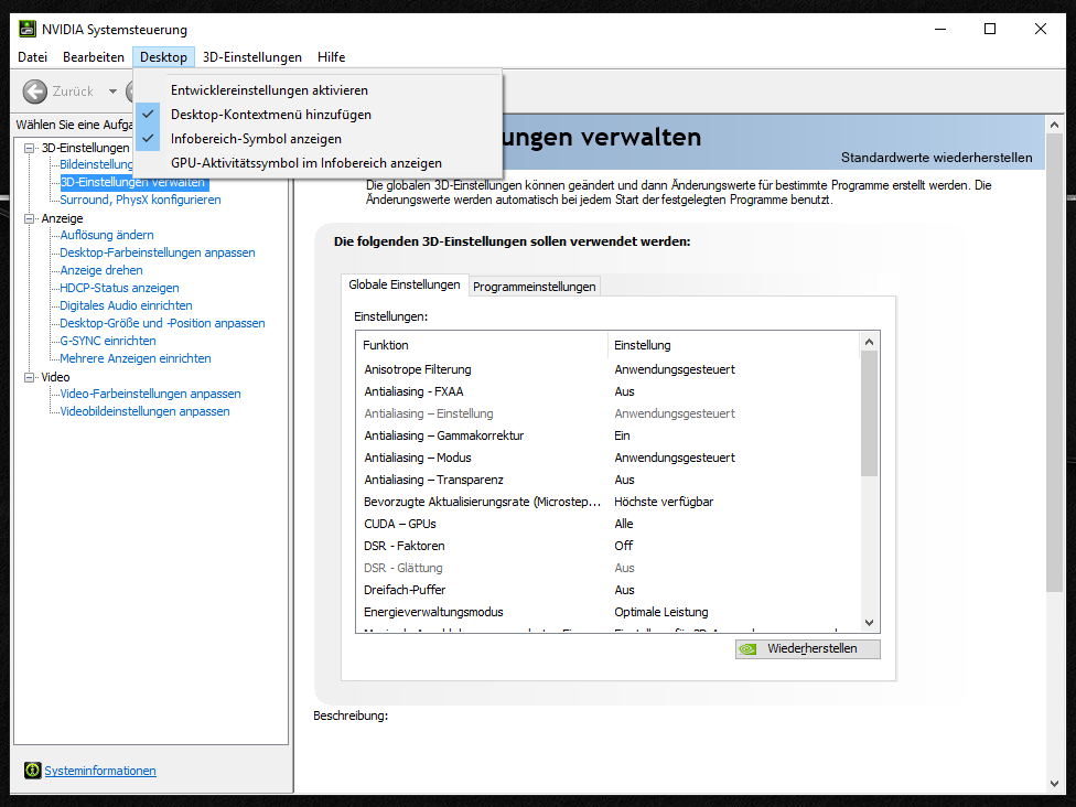

Diese Einstellung hast du nicht?
vielleicht mal aktivieren und anschließend wieder deaktivieren.
